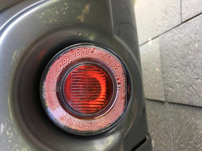

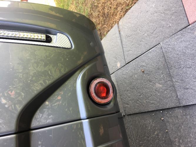

Inserito il 31/08/2019 alle: 12:21:11
Oggi ho sostituito anche questo.
2019-08-29%2012_10_02.jpg2019-08-29%2012_12_15.jpgCatalogo Ges International cod.FNL2205 €30/35 circa
Il catarifrangente e' della Hella codice 8RA 008 405-001
Su Amazon circa €14.
Link
https://www.amazon.it/HELLA-8RA...
Io l'ho preso su Amazon.
Gabriele

Inserito il 31/08/2019 alle: 12:35:42
In risposta al messaggio di Zenith78 del 31/08/2019 alle 12:21:11
Oggi ho sostituito anche questo. Catalogo Ges International cod.FNL2205 €30/35 circa Il catarifrangente e' della Hella codice 8RA 008 405-001 Su Amazon circa €14. Link sr_1_1?mk_it_IT=ÅMÅŽÕÑ&keywords=8RA%20008%20405-001&qid=1567098642&s=automotive&sr=1-1&fbclid=IwAR163TwfZ6RSbkPM1OP4Aqa64YS-yReSPil44w0CgurtEQVE07eSFXmS4Us
yes si è un problema surprise
Per ora ho solo fatto qualche forellino poi lo sostituirò

Inserito il 31/08/2019 alle: 13:37:41
Anche i miei avevo lo stesso problema. Me li sono fatti sostituire dal conce in garanzia .
Ma prima di montarli gli ho fatto mettere un filo di silicone nelle giunture è dove entrano i cavi elettrici.

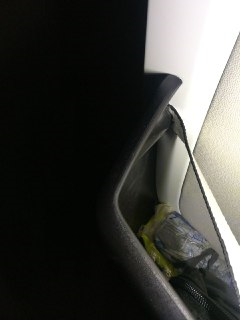

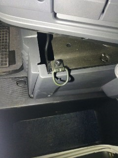

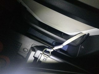

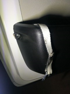

Inserito il 05/09/2019 alle: 21:17:20
In un'altra sezione del forum si parla di un nuovo sistema molto utilizzato nel nord europa per aprire facilissimamente la porta della cabina di guida e questo soprattutto la notte con gli occupanti che dormono nel camper.  Ho quindi già pubblicato in quella sezione le foto di una mia semplice idea per bloccare le porte dall'interno.  Uso il pretesto di ripubblicarle nella nostra sezione sperando di risalire nella china del forum laugh
I ganci arrivano dai fermabagagli presenti in molte autovetture.  Gli spezzoni di cinghia me li aveva regalati un amico che vende moto. Quelle che gli arrivano negli imballi sono tenute ferme da queste cinghie. I due moschettoni li avevo già in casa ma costano neanche un euro l'uno.  Nessun buco nel camper, ho utilizzato due viti già presenti nella piastra sedile e nella tasca della portiera.
Ho poi notato che i ganci che tengono chiusa la porta di accesso alla cellula hanno dall'origine un buchino. Basta inserire un chiodino o un rivetto nel buco ed il gancio non riesce più a ruotare impedendo l'apertura della cellula dall'esterno anche se si hanno le chiavi del camper.   Si tratta di un semplice sistema per chiudersi all'interno.
Un saluto a tutti voi.  Fabrizio

Inserito il 06/09/2019 alle: 18:44:20
In risposta al messaggio di gduca del 05/09/2019 alle 21:17:20
Ho quindi già pubblicato in quella sezione le foto di una mia semplice idea per bloccare le porte dall'interno.  Uso il pretesto di ripubblicarle nella nostra sezione sperando di risalire nella china del forum I ganci arrivano dai fermabagagli presenti in molte autovetture.  Gli spezzoni di cinghia me li aveva regalati un amico che vende moto. Quelle che gli arrivano negli imballi sono tenute ferme da queste cinghie. I due moschettoni li avevo già in casa ma costano neanche un euro l'uno.  Nessun buco nel camper, ho utilizzato due viti già presenti nella piastra sedile e nella tasca della portiera. Ho poi notato che i ganci che tengono chiusa la porta di accesso alla cellula hanno dall'origine un buchino. Basta inserire un chiodino o un rivetto nel buco ed il gancio non riesce più a ruotare impedendo l'apertura della cellula dall'esterno anche se si hanno le chiavi del camper.   Si tratta di un semplice sistema per chiudersi all'interno. Un saluto a tutti voi.  Fabrizio
Complimenti bel sistema. Sul mio ho inserito i blocca porte della Fiamma,(anche se sono un po' cari) e quando parcheggio in zone un po' a rischio tipo supermarket o piazze (per visitare una città mentre sono di passaggio) inserisco una catena bloccata da due moschettoni tra i due braccioli delle portiere in modo che si vedano dall'esterno e scoraggino i "ladruncoli" ,(ho anche l'antifurto), ma giusto per prevenire.
Scusami ma non sono riuscito a decifrare l'ultima foto, cos'è?

Inserito il 06/09/2019 alle: 21:07:30
In risposta al messaggio di Ninospeed del 06/09/2019 alle 18:44:20
inserisco una catena bloccata da due moschettoni tra i due braccioli delle portiere in modo che si vedano dall'esterno e scoraggino i ladruncoli ,(ho anche l'antifurto), ma giusto per prevenire. Scusami ma non sono riuscito a decifrare l'ultima foto, cos'è?
Dalla parte opposta alle cerniere della porta cellula ci sono i due ganci (il c.d. incontro) che fanno chiudere la porta.  La maniglia con la quale apri la porta fa ruotare i ganci per dividerli dall'incontro (quel ferro che si intravede più a destra) e la porta si può aprire.  Nella foto fatta dall'interno si vede il gancio più in alto. Se inserisco qualcosa nel foro, al momento di ruotare, si blocca contro la rifinitura di plastica nera e non può dividersi dall'incontro.  Puoi tirare la maniglia quanto vuoi ma la porta non si apre perché ho frapposto un ostacolo.  Spero di essermi spiegato anche se il mio linguaggio non è tecnico.

Inserito il 12/09/2019 alle: 21:02:31
In risposta al messaggio di gduca del 06/09/2019 alle 21:07:30
Ti ringrazio, ma la mia porta è di un altro tipo e non ha questo particolare, comunque grazie.
