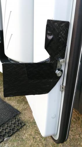

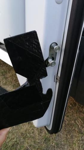

Come sempre in fase sperimentale... Cmq funziona e non permette al pirulino di ruotare quando la porta è chiusa .
spero che si opponga quel che basta al tentativo di apertura con cacciaviti nella serratura .
Dall'interno si installa facilmente dato che tra la porta ed il montante c'è spazio sufficiente per infilarlo e agganciarlo con una parziale rotazione .
 ora ne ho fatto solo uno e lo metto nella serratura inferiore
Ma sarebbe bello fare un sistema che blocchi entrambe le serrature e che sia facile da togliere in caso di necessità .

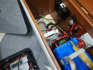

Come promesso pubblico il lavoro inverter.  Avevo tutto il materiale e non ho resistito ad aspettare il we.  Lo scopo è quello di poter disporre della corrente 220 prodotta dall'inverter nelle varie prese esistenti nel camper.

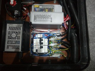

Partiamo dalla situazione originale che ho trovato sotto la botola dopo aver rimosso la copertura del quadro 220v

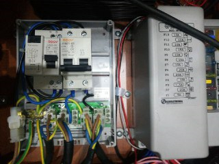

In questa foto si può apprezzare come la 220 che arriva dalla colonnina entra nel primo connettore bianco a sx. Fa il giro differenziale + magnetotermico ed arriva in quella basetta che ha la stessa funzione di una classica ciabatta domestica, solo che ha quei connettori particolari.
Il problema è che in quella che io chiamo ciabatta, ci finiscono anche la linea del carica batterie e quella del frigorifero. Bisognava tagliarle fuori così, per mantenere l'originalità dell'impianto ( in caso di pentimenti ) ho deciso di sfilare le linee che mi interessavano dalla ciabatta e di creare un by pass con lo stesso tipo di connettori maschio/femmina che ho scoperto chiamarsi  Mate N Lock acquistati sulla baia a circa 2 euro l'uno.

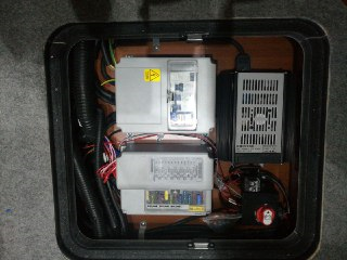

In questa foto si vede l'interno della cassapanca del divanetto destro. Ho già realizzato l'impianto della doppia batteria, rimossa per passare i cavi, e l'inverter con comando remoto per accensione.  Ho fatto uscire il filo della 220 dell'inverter nello stesso foro, sul pavimento, dove escono anche i cavi originali Mobilvetta. Gli stessi rientrano nella parte anteriore della botola e quindi il passaggio degli stessi è stato semplicissimo.

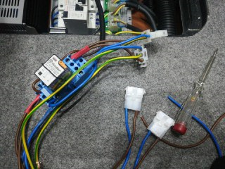

Per commutare la fonte (220V della colonnina, oppure  220V dell'inverter) ci vuole un relè.  Ne esiste uno dedicato allo scopo, venduto nei negozi online che hanno articoli per camper, ma il più economico costa 51 euro più spedizione e non sono sicuro sarebbe riuscito ad entrare nella scatola del quadro 220v.   Ho così ripiegato per un relè finder , con bobina 220, completo del suo zoccolino di collegamento. Il kit mi è costato solo 21 euro ed ha dimensioni decisamente più contenute, pur avendo 10A certificati di potenza.
Nella foto che segue potete vedere il relè al quale ho collegato tutti i connettori maschio/femmina per l'innesto sulla linea 220v originale.
Nel mio caso ho deciso di fare il bypass su 2 linee e quindi ho usato 2 connettori maschi e due connettori femmina.   A questo punto dovevo decidere se far eccitare la bobina dalla 220v della colonnina o dalla 220v prodotta dall'inverter acceso. Ho deciso per questa seconda soluzione così, in condizioni normali, il relè risulta sempre a riposo e non ci sono correnti che girano.  Le possibilità che io abbia bisogno dell'inverter, infatti, sono remote.
In questa foto si vede il lavoro finito. C'è lo spazio per i nuovi connettori che hanno la funzione di by-pass e manca solo il coperchio di chiusura
Lavoro finito!!
PS il mio modello ha la piantina leggermente diversa e quindi, non avendo il frigorifero vicino la porta di ingresso, continuo a non capire dove possano aver fatto scendere il fascio di cavi che, dalla centralina sotto la botola, raggiunge il quadro comandi sopra la porta.   Se voi che avete già visto il fascio di cavi riuscite a darmi qualche dritta in più magari riesco a capire che filosofia hanno in Mobilvetta e dove possono essere passati. A dx e sx della porta di entrata io non riesco proprio a vedere nessun passaggio.  Per capire dovrei smontare tutto tutto il pannello di legno sopra la porta. Togliere il solo LCD non mi è servito a nulla. Lì dietro c'è un mondo di cavi pressati e disordinati.
Un saluto a tutti, Fabrizio.

Bravo Fabrizio bel lavoro, anche io l'avevo fatto in modo che il relè commutasse automaticamente se attivo l'inverter, da corrente 220v alle prese predisposte, è baipassando il frigo.
Io sul mio ho il frigo entrando in cellula sulla sx, e come ti avevo detto facendo passare i cavi (delle casse posteriori sul letto, micron sulla slitta del porta TV "per impedire che il basculante tranciasse il braccetto TV "...ed altri) ho rimosso il pannellino sotto al frigo dove ho visto il passaggio dei cavi, che ho utilizzato anche io. Ma tu che modello hai?

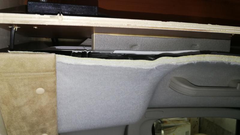

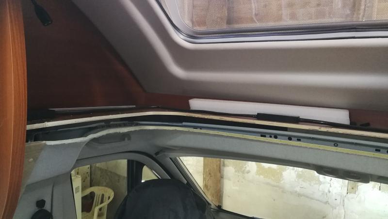

Oggi mi sono divertito un po' surprise
Ho tolto il possibile per poter isolare la parte interna del cupolino. In effetti è completamente vuoto come avevo già visto tempo fa .
purtroppo mi risulta difficile dato che le mani non passano e ci sono dei supporti di legno che intralciano e che dovrei provare a togliere . Ci sono due viti che li tengono fermi al telaio un po' complicate da togliere .
Per facilitare le cose dovrei togliere il telaio a vetro dei remis e la cappottina sopra la testa....
È tutto un po' complicato ...ma lunedì vedrò di procurarmi del materiale isolante ignifugo e che non assorba umidità da infilare all'interno .
Avete suggerimenti ? Come avete fatto voi ?
Premetto che la parte sopra lo skydome verso il tetto è già stato coibentato dal conce con pannelli spessi 2 cm ( per il problema della condensa). Rimangono i laterali e tutto il resto a scendere .
Vorrei anche eliminare la luce che filtra dal cupolino e che si vede negli angoli all'interno ma mi è molto difficile raggiungere quel punto .

Oggi mi sono divertito un po'  Ho tolto il possibile per poter isolare la parte interna del cupolino. In effetti è completamente vuoto come avevo già visto tempo fa .  purtroppo mi risulta difficile dato che le mani non
passano e ci sono dei supporti di legno che intralciano e che dovrei provare a togliere . Ci sono due viti che li tengono fermi al telaio un po' complicate da togliere . Per facilitare le cose dovrei togliere il telaio a vetro dei remis e la cappottina sopra la testa.... È tutto un po' complicato ...ma lunedì vedrò di procurarmi del materiale isolante ignifugo e che non assorba umidità da infilare all'interno .  Avete suggerimenti ? Come avete fatto voi ?  Premetto che la parte sopra lo skydome verso il tetto è già stato coibentato dal conce con pannelli spessi 2 cm ( per il problema della condensa). Rimangono i laterali e tutto il resto a scendere . Vorrei anche eliminare la luce che filtra dal cupolino e che si vede negli angoli all'interno ma mi è molto difficile raggiungere quel punto .
Forse te ne avevo parlato a voce, l'argomento mi sta particolarmente a cuore e ti chiedo, dal più profondo, di documentare con foto le soluzioni che riesci a trovare. Giovedì devo portare il camper a fare il tagliando ed in quell'occasione parlerò col conce per sapere se anche il mio camper necessita del materiale isolante per il problema della condensa.  Essendo stato acquistato in estate non so se anche il mio presenterà il problema. Per quanto attiene a tutto il resto, nel mio intimo mi sono fatto un'idea: quella di infilare una cannula in tutte le fessure e spruzzare della schiuma.  Qualcuno mi dice che è una buona soluzione, qualcuno è scettico perché va dosata con perizia.  Avrei voluto fare da subito questo lavoro ma sono alla ricerca di un'idea anche perché non ho ben capito come smontare.  Tra l'altro, secondo me, la schiuma potrebbe fungere anche da collante e credo che non vi siano sfuggite le oscillazioni del cupolino in viaggio.  E' evidente che la vetroresina flette tantissimo perché è tutto vuoto lassù.  La schiuma potrebbe creare la consistenza che adesso manca. Confido nell'aiuto che si può avere da questo forum.
