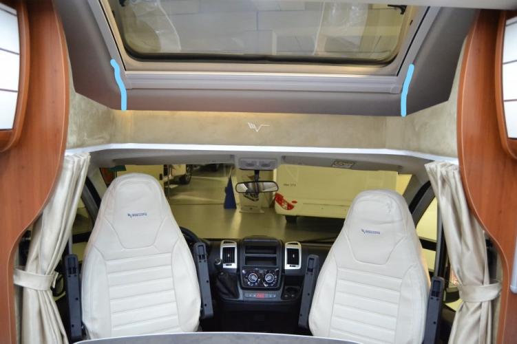

Per quello che riguarda la flessione dello skydome durante la marcia potrebbe essere un'idea quella di aggiungere due montanti che poggiano sul piano di legno della mensola e che vengono poi avvitati al telaio laterale o inferiore dell'oscurante ( come da foto) . Penso che si possa risolvere in parte il problema dato che nella parte bassa c'è notevole flessione della finestra .
ovviamente da sviluppare con un lavoro fatto bene  in tinta e ben rifiniti

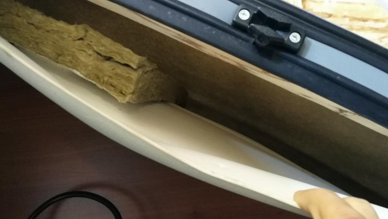

Ciao Lupindo, come ti avevo già detto sul forum in precedenza, mi sono procurato dei pannelli isolanti simili alla lana di vetro ma più consistenti di colore verde presi all'OBI spessi 2/5 - 3 CM. Per infilarli (da dove
hai fatto le foto) ho piegato a V una barretta di ferro piatta  lasciandola lunga 60 CM un pezzo è l'altro 80 all'incirca con questa ho spinto i pannelli, prima infilati a mano è poi spinti verso l'alto con la bacchetta. Ho fatto le dime con dei giornali iniziando dai lati (quelli rivestiti il legno di forma triangolare) dopo quelli a lato del finestrone di forma rettangolare, ed infine la parte sotto lo Ski dome e tutta la parte inferiore. Per fissare il tutto ho usato una bomboletta di poliuretano tramite un tubicino flessibile lungo più di un metro ho iniettato solo nella parte alta a contatto cn il cupolino ed in piccole quantità è negli spigoli. Non ho voluto usare solo il poliuretano perché….se ti metti in piedi sui sedili girevoli o su una scaletta avvicinandoti allo Ski dome, vedi che il rivestimento del cupolino lascia una fessura tutta intorno al finestrone dal quale si intravede l'interno, per cui non sarei riuscito a gestire l' aumento di volume del poliuretano. Buon lavoro, se qualcosa non ti è chiaro chiedi pure. Nei prossimi giorni pubblicherò la modifica agli scarichi dei lavandini con dei sifoni, adesso il forum vedo che procede abbastanza bene.
laugh
Ti ringrazio per le info
con molta pazienza ho infilato le due parti laterali con i pannelli rigidi che ho preso oggi .
Non ho potuto farlo da sotto perché ho degli spessori in fibra  che occupano gran parte dello spazio disponibile .per toglierli dovrei smontare un sacco di roba surprise .
Per ora i laterali vanno bene ...aggiungerò altri isolanti in poliestere che ho preso al fai da te incollandoli al cupolino dato che allargando a mano il rivestimento interno si ha la possibilità di infilarci la mano .
blush piano piano dovrei riuscire a farcela Grazie ancora  per i suggerimenti yes

Di nulla buon Lavoro, tieni solo presente che infilare un pezzo unico è già difficoltoso, ma aggiungerne un altro successivamente….è un impresa  come ben sai più sono spessi più isolano
laugh
Quello che vedi è un pezzo di isolante  messo dal conce con un bel po' di silicone ... Lo lascio così e aggiungo il più possibile
Andrea KEA P68

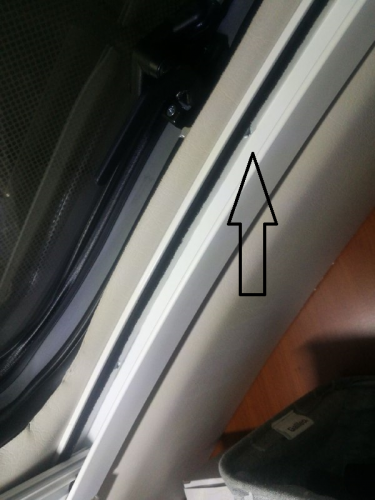

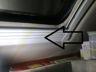

Tornando invece al mio problema di arrivare ad isolare la vetroresina, stasera, dopo aver visto le foto pubblicate, sono andato a ri-vedere dove mi sono arenato.  Allego foto.
Innanzi tutto dovrei riuscire a svitare queste viti
non mi passa neppure l'inserto del cacciavite.
Poi dovrei smontare la base
Nell'ultima foto che allego c'è l'angolino dal quale si vede penetrare la luce e che dà l'idea di come là dietro sia tutto vuoto.
E' da qui che io vorrei infilare la cannula e spruzzare la schiuma.   Però se ci fosse modo di smontare la paretina, sarebbe tutto diverso, potrei mettere un bel pannello isolante.

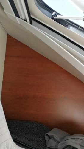

Oggi mi sono divertito un po'  Ho tolto il possibile per poter isolare la parte interna del cupolino. In effetti è completamente vuoto come avevo già visto tempo fa .  purtroppo mi risulta difficile dato che le mani non
passano e ci sono dei supporti di legno che intralciano e che dovrei provare a togliere . Ci sono due viti che li tengono fermi al telaio un po' complicate da togliere . Per facilitare le cose dovrei togliere il telaio a vetro dei remis e la cappottina sopra la testa.... È tutto un po' complicato ...ma lunedì vedrò di procurarmi del materiale isolante ignifugo e che non assorba umidità da infilare all'interno .  Avete suggerimenti ? Come avete fatto voi ?  Premetto che la parte sopra lo skydome verso il tetto è già stato coibentato dal conce con pannelli spessi 2 cm ( per il problema della condensa). Rimangono i laterali e tutto il resto a scendere . Vorrei anche eliminare la luce che filtra dal cupolino e che si vede negli angoli all'interno ma mi è molto difficile raggiungere quel punto .

Scusa se rompo peggio dei testimoni di Geova al citofono ma io non sono neppure riuscito a togliere la cornice dello Skydome. Figuriamoci smontare il balconcino. Come cavolo hai fatto? Ci sono delle viti che non sono raggiungibili
se non praticando un foro nel binario dove scorrono zanzariera ed oscurante. Provato ad infilarci inserto cacciavite (ho una chiave angolare per svitare) ma non riesco.  Il balconcino poi... rappresenta per me un altro ostacolo.   Hai voglia di aver pazienza e spiegarmi meglio? Stavo addirittura valutando se c'è modo di rimuovere le paretine di legno sinistra e destra. lì dietro c'è la cloaca maxima del cupolino in vetroresina. Si intravede tanta luce tra le fessuretra cielo e paretina di legno, ripeto, sia lato guida che lato passeggero.  Spero sei riuscito a capire di cosa parlo, quella della tua ultima foto dove si vede un cavetto nero
Ci sono 3 viti per ogni montante verticale che riesci a svitare dopo aver tolto la copertura di plastica che copre questi montanti e vedrai  i fori . Bisogna fare leva dall'interno con la   mano   e si toglie facilmente ...ho poi trovato del biadesivo sotto le traverse orizzontali .
ho guardato ma le parti laterali di legno non si possono smontare.
Il ripiano di legno è anche avvitato alla copertura di plastica interna del cupolino e penso che sia stato montato prima del cupolino di vetroresina.
Il ripiano ,dopo aver tolto tutte le viti e togliendo anche la canalina della tenda ,bisogna stringerlo  da una parte per poterlo poi inclinare in alto  e così viene via abbastanza facilmente .
