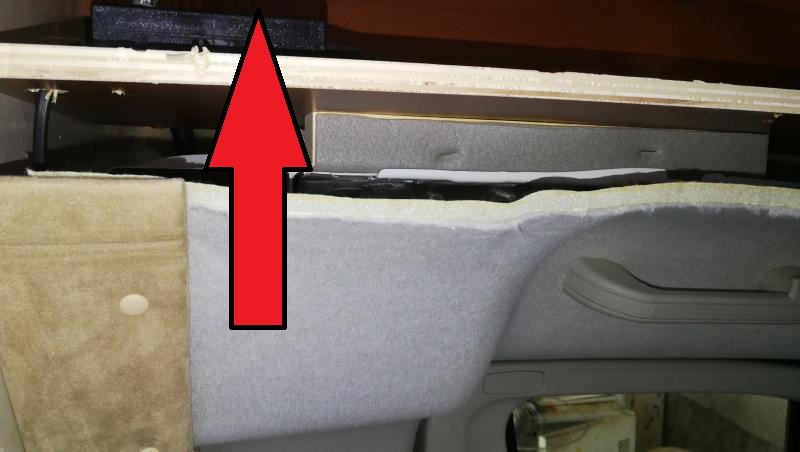

Ma perché vuoi complicarti la vita smontando la cornice dello ski dome che sta su già per miracolo quando la rimonti tra vibrazioni e rumorini ti farà SCHLERARE. Con poche  viti da rimuovere sull'imbottitura in alcantara
è sul piano in legno dietro smonti il balconcino con il binario della tenda in cabina è da li arrivi dietro i pannelli in legno indicati, anche in cima per isolare e coprire l'infiltrazione della luce. P.S. per smontare i pannellini triangolari dovresti; 1° togliere la cornice della finestra 2° il balconcino 3°il pannello grigio di copertura….mezzo camper!?
Mi vergono quasi perché fatico capire e sembro un po' tonto.  Sono daccordo quando mi dici che meno tocco lo skydome meno sono a rischio vibrazioni quando andrò a riavvitare, ma partendo dalle foto che ha pubblicato Andrea, mi spieghi come cavolo faccio ad arrivare con un foglio isolante tra il pannello di legno laterale ed il cupolino superiore?  Non a caso avevo chiesto ad Andrea perché avesse smontato il balconcino

Non ho capito come smontare... il pannello grigio è avvitato al balconcino in legno e le viti sono lato cupolino quindi non si possono togliere  . Il balconcino in legno sono dei pezzi avvitati tra loro  con viti interne  tranne quelle che lo tengono fisso ai montanti tra cellula e cabina . A parte il pezzo in Alcantara il resto non si muove

In risposta al messaggio di Ninospeed del 07/10/2019 alle 21:17:11
A questo punto immagino ci siano differenze di montaggio tra i vari mezzi . Hai per caso qualche foto da mostrarci del tuo lavoro?
Con un giornale fai la dima del pannello in legno, io come già detto ho usato un isolante simile alla lana di roccia ma più consistente è resistente. Fatto il pezzo "triangolare" lo pieghi leggermente (a panino per intenderci) infili la punta che va in alto ed il resto più che puoi con le mani, tra la parte inferiore del piano in legno in legno (nella foto parte triangolare più grossa della freccia rossa) ed il  lamierato FIAT, io poi con una bacchetta piatta in ferro leggermente curva l'ho spinta verso l'alto è man mano che saliva l'ho allargata (distesa vedi tu) perché tra il pannello triangolare in legno ed il cupolino c'è molto più spazio in quell'intercapedine. Fai lo stesso con il pezzo a dx e sx dello ski dome li non c'è bisogno di piegare in due l'isolante, va su bello dritto anche se hai meno spazio nell'intercapedine.winklaughbuon lavoro, non so se sono stato chiaro comunque ci ho provato se hai dubbi chiedi pure.laugh

In risposta al messaggio di lupindo del 07/10/2019 alle 22:17:15
Purtroppo non ho pensato di farne al momento del lavoro, due anni fa! Comunque dalle foto che avete pubblicato non vedo differenze nelle intercapedini e gli spazi sono quelli, con tanta pazienza è passione per il nostro amato camper si falaugh

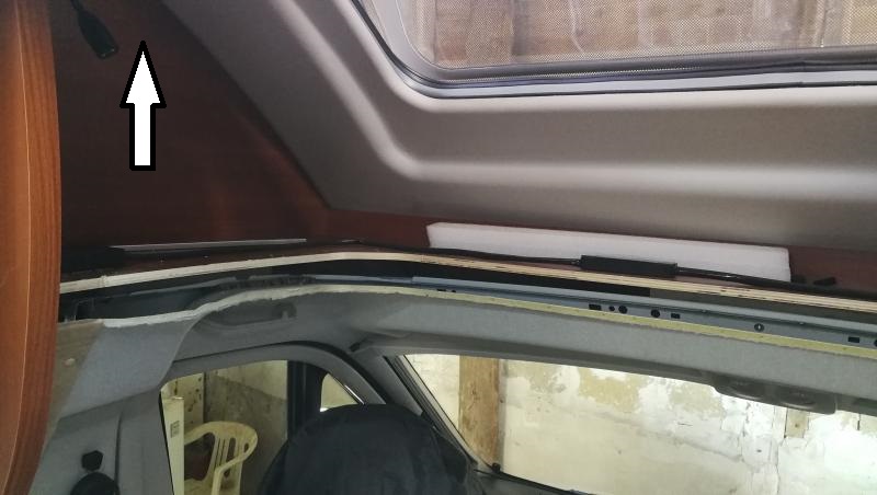

Inserito il 08/10/2019 alle: 18:24:01
laugh

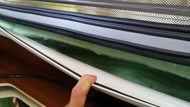

Lavoro finito e sono soddisfatto
Isolato con pannelli da 5 cm di poliestere .... Sia per il caldo che per il freddo .
Vi farò sapere ...yeswink

In risposta al messaggio di lupindo del 08/10/2019 alle 18:24:01
Lavoro finito e sono soddisfatto  Isolato con pannelli da 5 cm di poliestere .... Sia per il caldo che per il freddo . Vi farò sapere ...
Bravo ben fatto, stesso materiale che ho usato io, la resa è ottima  yeslaugh

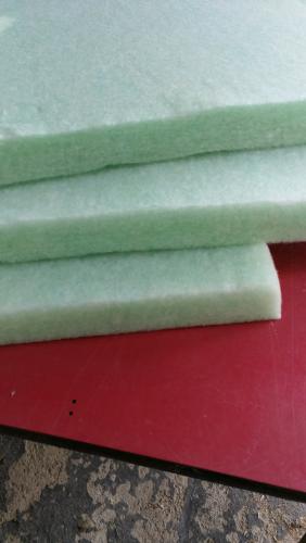

In risposta al messaggio di Ninospeed del 09/10/2019 alle 00:02:09

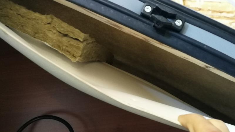

Tornando sempre sul solito argomento, alla fine se si vuole fare un lavoro più completo mi pare che la soluzione sia quella di smontare il telaio oscurante/zanzariera anteriore, come ha fatto Andrea.
Domande:
1) pannelli di polistirene rigido o morbido?  Presi da?
2) ho visto che di lato hai usato altro materiale. Pannelli in lana di roccia con pellicola argentata.  Sono andato all'OBI, avevano lo scaffale vuoro ma ho visto il prezzo di €. 69.  Praticamente un rene?
3) dovrei sempre vedere (se non riesco a farmelo fare dal conce in garanzia) il discorso del pannello isolante per eliminare la condensa nella giunzione tra cupolino e tetto. Anche lì è buoio assoluto per me.   Possibile che sono così impedito a capire dove si può passare e smontando cosa?

In risposta al messaggio di gduca del 09/10/2019 alle 07:49:21
Tornando sempre sul solito argomento, alla fine se si vuole fare un lavoro più completo mi pare che la soluzione sia quella di smontare il telaio oscurante/zanzariera anteriore, come ha fatto Andrea. Domande: 1) pannelli
di polistirene rigido o morbido?  Presi da? 2) ho visto che di lato hai usato altro materiale. Pannelli in lana di roccia con pellicola argentata.  Sono andato all'OBI, avevano lo scaffale vuoro ma ho visto il prezzo di €. 69.  Praticamente un rene? 3) dovrei sempre vedere (se non riesco a farmelo fare dal conce in garanzia) il discorso del pannello isolante per eliminare la condensa nella giunzione tra cupolino e tetto. Anche lì è buoio assoluto per me.   Possibile che sono così impedito a capire dove si può passare e smontando cosa?
Ciao, io ci sono riuscito senza smontare il telaio oscurante zanzariera, Andrea dirà lui come ha fatto, ma mi sembra di aver capito che abbia solo allargato il pannello con le mani.  Sono passato con il materiale da sotto nella fessura come già ho detto.
1) Pannelli morbidi in polistirene (colore verdino)
2) Acquistati all'OBI.
Fai una cosa, sali sui sedili anteriori, o metti una scaletta tra i due, ed allargando delicatamente con le dita il pannello grigio di rivestimento attorno allo Ski dome guarda se hanno isolato o meno il cupolino. Avevo letto che i Kea avevano superato  alcuni test "climatico di grado 3" a temperature bassissime. Il mio è del 2017, di conseguenza ho dovuto provvedere personalmente per esigenze d'uso invernale d'alta montagna a rimediare alcune lacune. Ma magari sul tuo per superare il famoso test è stato già isolato il cupolino, verifica.
I pannelli li ho presi al self fai da te sono appunto di poliestere 5 cm di spessore e costano €5.80 l'uno sono termo e fono assorbenti. Mantengono una certa rigidità e non ho dovuto incollarli .
i pannelli di materiale diverso sono stati messi dal conce per quello che riguarda la condensa tra il cupolino e la cellula ( proprio solo 2 gocce) non so dirti quali tra i due siano i migliori ma questi con il foglio di alluminio sono decisamente più compatti e forse il prezzo giustifica la resa .
Se puoi togli la zanzariera/oscurante sono 6 viti e un po' di biadesivo .
Vedrai che sarà più semplice capire come infilare i pannelli sempreché tu non riesca a farlo da sotto .
Forzando leggermente il pannello interno di plastica potrai infilarci la mano e foderare per bene di isolante il cupolino.
sarà poi semplice isolare la parte sopra allo skydome per la condensa  ... Prendi una lama come ha fatto ninospeed e infila i pannelli più che puoi.
 . laugh buon lavoro ... ringrazio ninospeed per i suggerimenti yes e attendo la modifica dello scarico dei  lavandini wink

I pannelli li ho presi al self fai da te sono appunto di poliestere 5 cm di spessore e costano €5.80 l'uno sono termo e fono assorbenti. Mantengono una certa rigidità e non ho dovuto incollarli . i pannelli di materiale
diverso sono stati messi dal conce per quello che riguarda la condensa tra il cupolino e la cellula ( proprio solo 2 gocce) non so dirti quali tra i due siano i migliori ma questi con il foglio di alluminio sono decisamente più compatti e forse il prezzo giustifica la resa .  Se puoi togli la zanzariera/oscurante sono 6 viti e un po' di biadesivo .  Vedrai che sarà più semplice capire come infilare i pannelli sempreché tu non riesca a farlo da sotto . Forzando leggermente il pannello interno di plastica potrai infilarci la mano e foderare per bene di isolante il cupolino. sarà poi semplice isolare la parte sopra allo skydome per la condensa  ... Prendi una lama come ha fatto ninospeed e infila i pannelli più che puoi.  .  buon lavoro ... ringrazio ninospeed per i suggerimenti  e attendo la modifica dello scarico dei  lavandini
Ti ringrazio, ma è anche bello condividere.  Se posso permettermi un suggerimento, io qualche spruzzatina di poliuretano in alto e negli spigoli la farei, cosi bloccheresti il tutto e daresti più rigidità a tutta la struttura rinforzandola; perché viaggiando è con le vibrazioni ( anche se il materiale è abbastanza "consistente") tenderà ad assestarsi e scendere verso il basso.   L'ultimo lavoro lo presenterò quando vedrò che il forum si sarà  "ammosciato"... cosi lo teniamo un po'  più vivo…. wink      ….  adesso aspettavo l'evoluzione del fine lavoro di Fabrizio. laugh

In risposta al messaggio di Ninospeed del 09/10/2019 alle 15:48:21
rinforzandola; perché viaggiando è con le vibrazioni ( anche se il materiale è abbastanza consistente) tenderà ad assestarsi e scendere verso il basso.   L'ultimo lavoro lo presenterò quando vedrò che il forum si sarà  ammosciato... cosi lo teniamo un po'  più vivo….       ….  adesso aspettavo l'evoluzione del fine lavoro di Fabrizio.
laugh
Ora che so come fare posso permettermi di controllare il lavoro yes
E così ,come dici te,se vedrò cedimenti metterò  un po' di colla ...  I pannelli li ho fatti molto abbondanti creando una specie di C in un pezzo unico  all'interno del cupolino che spinge a fa in modo di manterli aderenti alla vetroresina .

In risposta al messaggio di lupindo del 09/10/2019 alle 16:12:32
Ora che so come fare posso permettermi di controllare il lavoro  E così ,come dici te,se vedrò cedimenti metterò  un po' di colla ...  I pannelli li ho fatti molto abbondanti creando una specie di C in un pezzo unico
all'interno del cupolino che spinge a fa in modo di manterli aderenti alla vetroresina . vedremo  ​​​​benedetto forum e benedetti tutti noi che siamo orgogliosi e pazienti nell' aiutarci

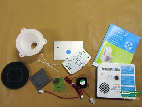

Io ripropongo la questione della ventolina WC
Ho comprato il kit
Volevo chiedere se una volta tolta la tazza del WC era gia' presente il foro di scarico oppure no.
Ed inoltre sul P68,facendo il foro,subito sotto c'e' il gavoncino.
Come fare per arrivare all'esterno?
Ho trovato una guida qui :
https://magazine.camperonline.i...
ma non si capisce come uscire all'esterno.
Qualcuno di voi l'ha gia' fatto?

In risposta al messaggio di Zenith78 del 10/10/2019 alle 19:33:13
Io ripropongo la questione della ventolina WC Ho comprato il kit  Volevo chiedere se una volta tolta la tazza del WC era gia' presente il foro di scarico oppure no. Ed inoltre sul P68,facendo il foro,subito sotto c'e'
il gavoncino. Come fare per arrivare all'esterno? Ho trovato una guida qui : ma non si capisce come uscire all'esterno. Qualcuno di voi l'ha gia' fatto?
laugh
Nel vano cassetta  dove c'è il posto per il filtro non ho  il foro per lo scarico verso l'esterno . Non so se a pavimento esiste già predisposto... devo investigare wink
