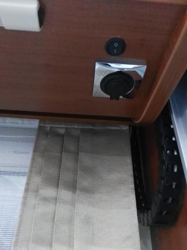

Grazie dei complimenti. Mi chiamo Gabriele. Il mobile l'ho aperto,apparte il groviglio di cavi,ho trovato le tre linee collegate insieme.Ho tagliato le due linee sotto al letto e messo i due rele' RF.Stesso lavoro dovro'
farlo per le luci blu sotto al letto,che mi danno fastidio in viaggio. Ho in mente ancora tante modifiche da fare,il problema e' il tempo a disposizione.

Ero venuto sulla pagina per comunicare a Gabriele che il materiale mi è arrivato già oggi, velocissimi. Sono quindi in grado di dirvi prezzi aggiornati che, comunque, sono chiaramente indicati nel sito internet dell'azienda.
La placca della serie più bella (luxury) costa 6,56 (le altre sui 5 euro). Ho preso quella con tre pulsanti ma ho capito che anche quella da uno o due pulsanti costa uguale.  Ogni ricevitore costa 5 euro.    La spedizione costa 6 o 7 euro a seconda del corriere che si sceglie e al tutto bisogna agigungere l'Iva. Per te, Gabriele, ritornando alla domanda che ti avevo fatto (sul cosa trovo dentro il mobiletto) i fili dei tre rami di luci convergono tutti in un mammuth o cosa?    Ti chiedo questo per capire se mi devo procurare altro materiale di consumo. Non ho tempo di andare a smontare i mobili per vedere anticipatamente come fare il lavoro.  Sto procedendo a supposizioni.  Concettualmente il lavoro che hai fatto mi è chiarissimo (ed hai avuto anche una bella intuizione con il reset che il ricevitore RF fa al suo spegnimento in maniera da riportare tutto alla situazione iniziale) ti chiedo solo di anticiparmi cosa vedrò visivamente, allo scopo di organizzarmi col materiale di consumo.
Nel mio caso,aprendo la paretina laterale del mobile,io ho un P68,ho trovato un connettore Maschio/Femmina a 8 o 10 poli non ricordo bene,ho individuato quale era la linea delle luci del letto (era un cavo al quale erano collegati insieme le due linee del letto,tagliato e messo i due interruttori RF,usando il contatto NC,in modo che dandogli l'impulso mi va' a spengere una o due parti delle luci.Accendendo dalla porta si accendono tutte le luci bianche sotto al letto e spegnendo resetta i due interruttori.Spero di essermi spiegato.
Non serve nulla di particolare,solo morsetti e qualche pezzetto di filo.
Quando l'ho installati non ho fatto foto del montaggio dei due rele' RF.

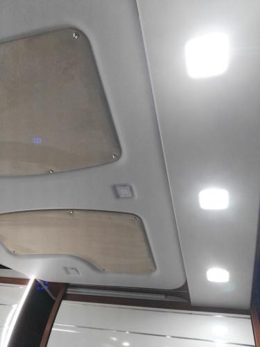

Qualcuno di voi ha la funzione "Welcome-Home" della luce esterna?.
Ho visto che su alcuni modelli dovrebbe essere presente.
Mi piacerebbe molto arrivare al camper con un po' di luce,specialmente in un luogo privo di illuminazione.

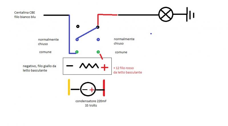

Approfittando del fatto di aver aggiunto una striscia led sulla veranda esterna, ho collegato un telecomando a quest'utlima.  Non perchè ce l'ho io ma è  U T I L I S S I M A  !.    Nessuno ti vieta di fare la stessa cosa sulla plafoniera originale.  Ormai lo sai anche tu, questi telecomandi hanno un prezzo ridicolo e possono fungere anche da portachiavi .
Altra modifica che avevo fatto nel mio precedente camper era quella di aver collegato la plafoniera esterna con le luci di cortesia dell'abitacolo. Quando aprivo con il telecomando Fiat, anche la luce esterna si accendeva per quei tot secondi per poi spegnersi.  Ovviamente per mantenere la funzionalità originale della plafoniera esterna, avevo interposto un piccolo circuitino elettrico formato da un relè ed un condensatore.   Ne ero molto soddisfatto.
cosa sulla plafoniera originale.  Ormai lo sai anche tu, questi telecomandi hanno un prezzo ridicolo e possono fungere anche da portachiavi . Altra modifica che avevo fatto nel mio precedente camper era quella di aver collegato la plafoniera esterna con le luci di cortesia dell'abitacolo. Quando aprivo con il telecomando Fiat, anche la luce esterna si accendeva per quei tot secondi per poi spegnersi.  Ovviamente per mantenere la funzionalità originale della plafoniera esterna, avevo interposto un piccolo circuitino elettrico formato da un relè ed un condensatore.   Ne ero molto soddisfatto.
Hai lo schema oppure una foto dell'oggetto in questione?
E come l'avevi collegata per farla accendere con luce dell'abitacolo?

Hai lo schema oppure una foto dell'oggetto in questione?  E come l'avevi collegata per farla accendere con luce dell'abitacolo?

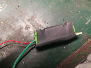

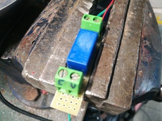

Costruito il circuito si procede come segue.  All’entrata si collegano i fili provenienti dalla plafoniera FIAT avendo cura di rispettare la polarità.   Mi sono dimenticato di disegnare un piccolo diodo collegato alle estremità della bobina con la fascetta rivolta verso il positivo.   Non è indispensabile ma è meglio aggiungerlo.   Il condensatore serve perché la luce fiat è dimmerizzata.  Parte soffusa, raggiunge il massimo della luminosità poi piano piano ritorna soffusa e questo dava fastidio al relè che nella prima e nell’ultima fase “ronzava”.    Per i collegamenti bisogna intercettare il filo che va alla plafoniera (non ti posso essere d'aiuto perchè avendo fatto un altro tipo di lavoro non mi sono preoccupato di individuarlo ma cerco lo schema elettrico della centralina di derivazione - segui comunque il fusibile)   Il filo va interrotto.  La parte verso la scheda elettronica è l’entrata al circuito del relè ed il restante capo verso la plafoniera è l’uscita.   Purtroppo nei colori indicati nellos chema si parla di letto basculante ecc...   nel mio precente mezzo avevo individuato i fili che arrivavano dalla plafoniera Fiat che erano proprio zona letto basculante ed avevo pubblicato questo schema che, ovviamente, va rivisto per la nostra situazione dove i fili da intercettare sono nella plafoniera fiat e nella botola.   Diciamo che è una linea guida di massima per farti capire.

MI rendo conto di non essere stato troppo chiaro utilizzando un vecchio schema che era personalizzato per il mio Laika, ma se interessa realizzare questo tipo di funzionalità prometto che ti seguo per benino.  In questo camper ho deciso di fare diversamente perchè:
1) era comunque mia intenzione mettere la striscia led esterna perchè l'originale fa poca luce ed è comunque comodo poterla comandare dalla veranda col telecomando senza doversi alzare, entrare dentro e cercare il pulsante
2) i collegamenti sono stati più veloci.
Certo, poter accendere la luce di cortesia esterna con la chiave Fiat è una sciccheria in più. laugh
camper ho deciso di fare diversamente perchè: 1) era comunque mia intenzione mettere la striscia led esterna perchè l'originale fa poca luce ed è comunque comodo poterla comandare dalla veranda col telecomando senza doversi alzare, entrare dentro e cercare il pulsante 2) i collegamenti sono stati più veloci. Certo, poter accendere la luce di cortesia esterna con la chiave Fiat è una sciccheria in più.
Il problema principale e' riuscire ad arrivare alla plafoniera Fiat
Inoltre mi piacerebbe mettere un temporizzatore,in modo che una volta accesa la luce,rimanga accesa per un tempo impostato.
Ho travo una cosa del genere,potrebbe andare bene?

Va benissimo, i fili plafoniera li puoi intercettare nel montante dx sotto cinture.dovrebbe esserci predisposizione per portellone laterale Fiat. Mi chiedo però perché non vuoi fare lavoro con telecomando ed una striscia led aggiuntiva, magari messa sotto camper se non la vuoi sulla veranda?

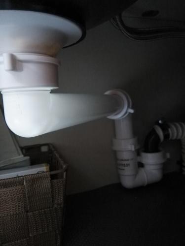

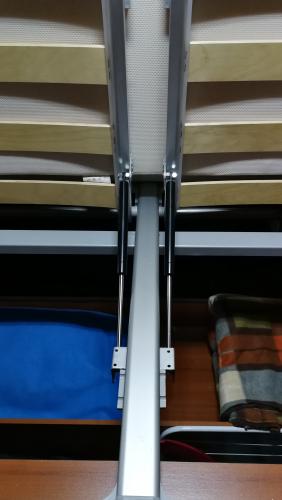

Grazie per i suggerimenti laughyes
Pistoncini letto ....fatto
Sifone cucina e bagno ...fatto
