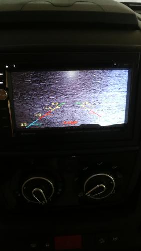

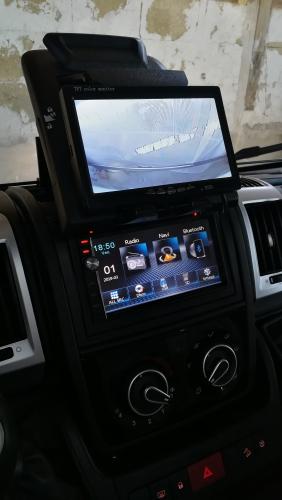

Dato che avrai tanti lavoretti da fare mi permetto di dare un parere negativo per questo doppio din PHONOCAR VM 034.
 pessimo ... Non montarlo .
Io l'ho già trovato installato ma non mi trovo bene ..il touch è poco sensibile e non è android ... Poca luminosità dello schermo e ad esempio quando utilizzi ingresso video collegato alla retro non ti permette neanche di abbassare il volume .
Inizialmente ho provato questo ingresso video per collegare una retrocamera che tengo sempre accesa ma così facendo i comandi sono bloccati .
Ora ho montato un  video a parte  dove ho collegato due retrocamere una di profondità ed una che guarda il paraurti .
L'ingresso video del 2 din lo utilizzo per centrare il tombino di scarico grigie .

Dato che avrai tanti lavoretti da fare mi permetto di dare un parere negativo per questo doppio din PHONOCAR VM 034.  pessimo ... Non montarlo . Io l'ho già trovato installato ma non mi trovo bene ..il touch è poco sensibile
e non è android ... Poca luminosità dello schermo e ad esempio quando utilizzi ingresso video collegato alla retro non ti permette neanche di abbassare il volume . Inizialmente ho provato questo ingresso video per collegare una retrocamera che tengo sempre accesa ma così facendo i comandi sono bloccati . Ora ho montato un  video a parte  dove ho collegato due retrocamere una di profondità ed una che guarda il paraurti . L'ingresso video del 2 din lo utilizzo per centrare il tombino di scarico grigie .
grazie della dritta.
al momento ho una radio 1DIN supercinesata che il conce mi ha installato a titolo di omaggio (devo dire che non è nemmeno malvagia come audio), più avanti vorrei mettere la 2DIN con la etrocamera.
ho adocchiato una PIONEER che mi piace tanto, la sto tenendo d'occhio sui vari siti di e-commerce in attesa che venga fatta una promozione.
non ho capito una cosa: la mascherina 2DIN di serie, una volta tolte le tasche in plastica e segata la staffa traversa, può essere utilizzata o la si deve cambiare per forza?

grazie della dritta. al momento ho una radio 1DIN supercinesata che il conce mi ha installato a titolo di omaggio (devo dire che non è nemmeno malvagia come audio), più avanti vorrei mettere la 2DIN con la etrocamera. ho
adocchiato una PIONEER che mi piace tanto, la sto tenendo d'occhio sui vari siti di e-commerce in attesa che venga fatta una promozione. non ho capito una cosa: la mascherina 2DIN di serie, una volta tolte le tasche in plastica e segata la staffa traversa, può essere utilizzata o la si deve cambiare per forza?
Sulla mascherina non ti so dire nulla  in quanto era già montato sul vr al momento mento dell'acquisto .
