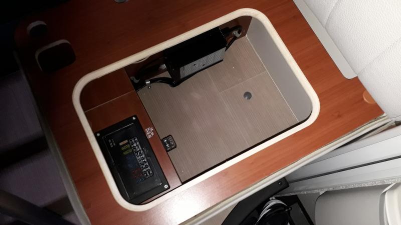

Sul p68 il passaggio cavi ,che dal pannello sopra la porta va alla botola a pavimento della dinette con le centraline, si trova tra il frigo e la porta di ingresso . C'è un doppio fondo verticale dove scendono i cavi . Proprio dietro alle prese della TV .

Domani vado in rimessaggio ed inizio a vedere cosa smontare. Vorrei mettere un regolatore doppia uscita come quello che avevo sul vecchio camper ed andare diretto alle batterie senza passare dalla centralina.

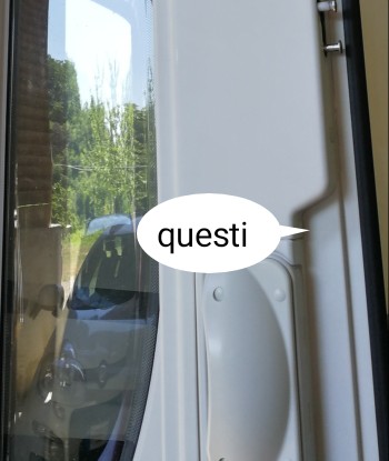

 clip di chiusura che si trovano sul bordo della porta di ingresso .
Vorrei togliere queste clip in modo da separare il guscio di plastica e controllare al di sotto la chiusura porta  regolare i cavetti , giochi maniglia ecc ecc .
So che bisogna spingere all'interno il piccolo perno che si trova al centro della clip ma ho poi difficoltà nel forzare l'uscita perché non si muove .
Forse c'è bisogno di un 'estrattore per facilitare l'uscita del perno senza distruggere niente?
se si ... Quale avete , dove lo avete comprato e se va bene .
oppure altri suggerimenti smiley tipo fai da te con una spatola ecc ecc
Grazie mille e buon weekendwink

 clip di chiusura che si trovano sul bordo della porta di ingresso . Vorrei togliere queste clip in modo da separare il guscio di plastica e controllare al di sotto la chiusura porta  regolare i cavetti , giochi maniglia
ecc ecc .  So che bisogna spingere all'interno il piccolo perno che si trova al centro della clip ma ho poi difficoltà nel forzare l'uscita perché non si muove . Forse c'è bisogno di un 'estrattore per facilitare l'uscita del perno senza distruggere niente? se si ... Quale avete , dove lo avete comprato e se va bene . oppure altri suggerimenti  tipo fai da te con una spatola ecc ecc  Grazie mille e buon weekend ​​​​
Come hai già immaginato da solo, ti devi aiutare con una spatola o un oggetto simile. Io ho un kit di utensili in theflon per sganciare plastiche del cruscotto senza lasciare righe o danni. Se non esce, ti consiglio di spingere totalmente il chiodino al centro.  Ti cadrà inevitabilmente all'interno della porta e dovrai poi cercarlo però il concetto è che quel chiodino ti allarga il piede di quel tappino. Di tappini simili se ne trovano con molta facilità nel mondo automobilistico /carrozzerie, ma di solito li ho visti sempre neri.  In caso di bisogno però, puoi informarti.

Ok
si sono al corrente del fatto di dover spingere il chiodino all'interno ma fatto questo non c'è verso di muoverlo e non vorrei spaccare qualcosa .
Dovrò anche io acquistare il kit .
Quindi lo cerco su Amazon in teflon prima di fare dei danni

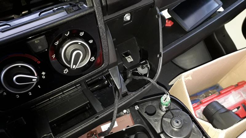

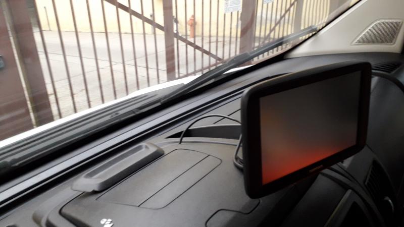

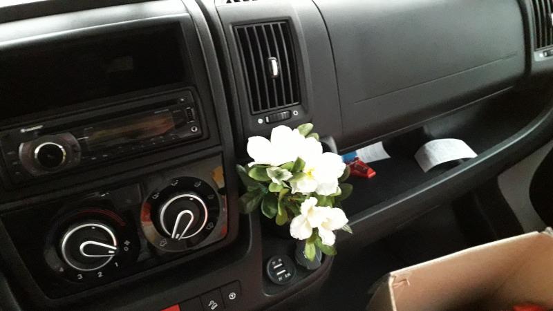

prima giornata di intenso lavoro sul nuovo KEA.
dopo l'immancabile pulizia ho installato la staffa per il tomtom ed inserito il cavo di alimentazione: odio vedere fili in giro. Con l'occasione la porta USB di serie, dedicata al tomtom in esclusiva, è uscita dal suo alloggiamento ed ha lasciato spazio ad una doppia USB.
et voilà ! lavoro finito!

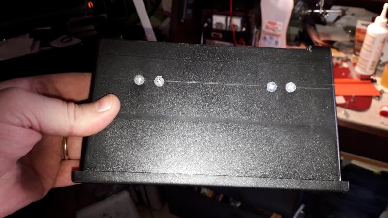

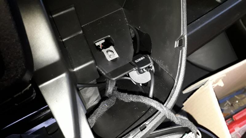

ieri avrei voluto andare avanti ma l'influenza mi ha bloccato a casa, così ho approfittato per preparare la predisposizione per il CB.

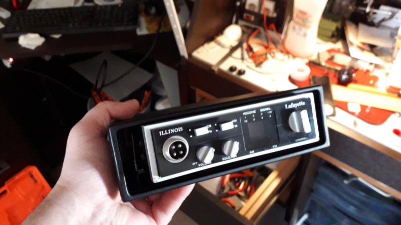

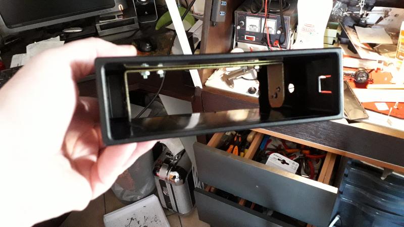

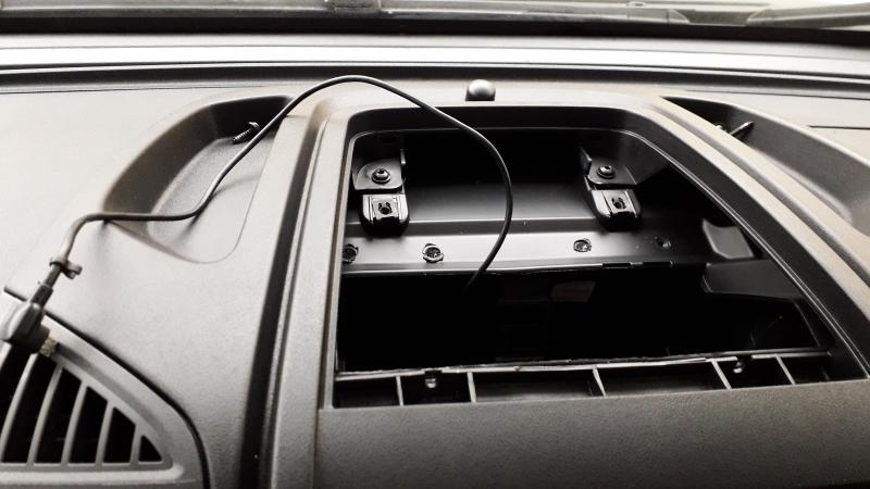

per ora ho deciso che mi tengo la radio 1DIN e dunque sfrutto l'alloggiamento superiore per il CB. Ho modificato la tasca di plastica per inserire l'apparecchio, il mio vecchio Lafayette
lo monterò con il cavo antenna già montato e con i fili di alimentazione lasciati pronti nel cruscotto in attesa di capire come montare l'antenna.
non vorrei andare a tetto, preferirei metterla sul cofano anteriore come sul vecchio camper (anche se so benissimo che non è il TOP ma non entriamo nei tecnicismi, se ben tarata anche sul muso una buona antenna fa il suo sporco lavoro).

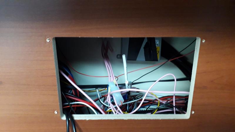

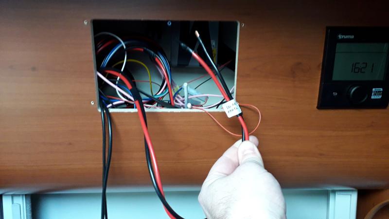

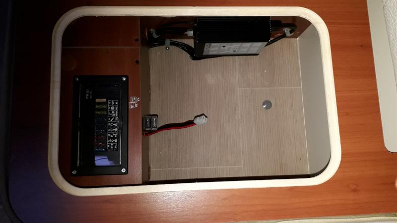

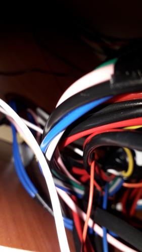

nonostante l'influenza non sia ancora passata del tutto (tosta quest'anno....) ho cominciato a smontare un pò il mezzo per vedere come passare con l'impianto solare.
innanzi tutto mi sento di esprimere una sentita nota di biasimo alla Mobilvetta per quanto riguarda l'impianto elettrico: una confusione simile non è degna del marchio e nemmeno dei tanti euro che è costato il camper, per me che gli impianti li progetto e li realizzo è una pugnalata nella schiena (se uno dei miei ragazzi prova a far uscire un quadro cablato così dalla nostra officina può tranquillamente trovarsi un altro posto di lavoro).
ecco un esempio di come non si dovrebbe fare un impianto

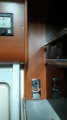

passata un po l'incaxxatura ho trovato la predisposizione solare, sono effettivamente due cavi da 4mmq ed ho deciso di usarli come prolunga dai pannelli al vano sottosedile dove metterò il regolatore e da dove tirerò due linee separate per BM e BS senza passare dalla centralina
una volta smontata la centralina nel vano (un filino in più di ricchezza sui cavi magari permetterebbe anche di lavorarci, spero non si rompa mai niente perchè non vedo nemmeno i connettori) ho trovato i cavi, cablati sulla spina che dovrebbe andare sul connettore solare della centralina ma che invece sarà eliminata ed andrà nel regolatore. Di sicuro 10 cm in più di cavo non avrebbe mandato in malora la Mobilvetta, sentiti ringraziamenti !
La cosa che mi ha un pò sconcertato è il passaggio delle corde di alimentazione dalla centralina alla BM e BS: escono sotto il pianale e poi rientrano nelle vaschette plastiche che contengono le batterie. Mi rassegno a lavorare sdraiato sotto al camper, di sicuro andrò a posare i cavi dentro delle guaine dato che metterli sotto al telaio ai 4 venti proprio non mi piace.
seconda nota di biasimo alla Mobilvetta: magari essere un po meno "stitici" con il silicone usato per chiudere i buchi nel pavimento sarebbe stata buona cosa. Mi spiace solo di non avere una foto ma garantisco che ci passa un dito...

ciao colleghi mobilvettisti.  nonostante l'influenza non sia ancora passata del tutto (tosta quest'anno....) ho cominciato a smontare un pò il mezzo per vedere come passare con l'impianto solare. innanzi tutto mi sento
di esprimere una sentita nota di biasimo alla Mobilvetta per quanto riguarda l'impianto elettrico: una confusione simile non è degna del marchio e nemmeno dei tanti euro che è costato il camper, per me che gli impianti li progetto e li realizzo è una pugnalata nella schiena (se uno dei miei ragazzi prova a far uscire un quadro cablato così dalla nostra officina può tranquillamente trovarsi un altro posto di lavoro). ecco un esempio di come non si dovrebbe fare un impianto passata un po l'incaxxatura ho trovato la predisposizione solare, sono effettivamente due cavi da 4mmq ed ho deciso di usarli come prolunga dai pannelli al vano sottosedile dove metterò il regolatore e da dove tirerò due linee separate per BM e BS senza passare dalla centralina una volta smontata la centralina nel vano (un filino in più di ricchezza sui cavi magari permetterebbe anche di lavorarci, spero non si rompa mai niente perchè non vedo nemmeno i connettori) ho trovato i cavi, cablati sulla spina che dovrebbe andare sul connettore solare della centralina ma che invece sarà eliminata ed andrà nel regolatore. Di sicuro 10 cm in più di cavo non avrebbe mandato in malora la Mobilvetta, sentiti ringraziamenti ! La cosa che mi ha un pò sconcertato è il passaggio delle corde di alimentazione dalla centralina alla BM e BS: escono sotto il pianale e poi rientrano nelle vaschette plastiche che contengono le batterie. Mi rassegno a lavorare sdraiato sotto al camper, di sicuro andrò a posare i cavi dentro delle guaine dato che metterli sotto al telaio ai 4 venti proprio non mi piace. seconda nota di biasimo alla Mobilvetta: magari essere un po meno stitici con il silicone usato per chiudere i buchi nel pavimento sarebbe stata buona cosa. Mi spiace solo di non avere una foto ma garantisco che ci passa un dito...
indecision
Purtroppo ha deluso anche me ...tantissimi problemi , controllo qualità assente .
La maggior parte risolti in garanzia..
e chissà quanti ancora  che non ho visto . prenditi pure 1 o 2 anni di lavoro in fai da te per sistemare tutto .
laugh buon lavoro yes
