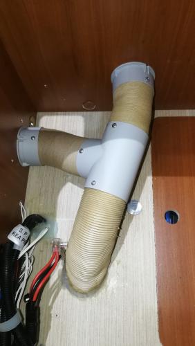

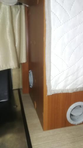

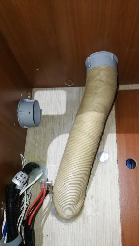

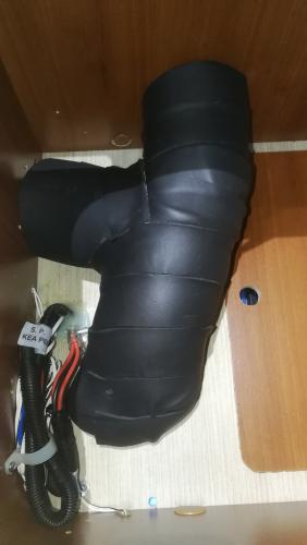

Inserito il 15/02/2020 alle: 16:18:53
laugh

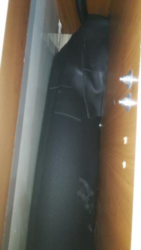

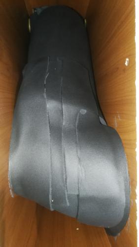

Condivido l'aggiunta della terza e quarta bocchetta del riscaldamento . Da una sola che avevo in cabina ora sono 4 con due linee esclusive e  dirette dalla truma  .( La seconda è stata aggiunta dal conce)
Per l'isolamento ho usato armaflex in tubo di diametro 75 interno e spessore 19 mm( l'unica misura che potevo utlizzare)  e del nastro adesivo dello stesso materiale .
In alcuni tratti ho  semplicemente infilato il tubo in altri ho dovuto tagliarlo per  poi incollare con il  nastro dato lo spazio ristretto in cui lavorare .
Non essendo a vista può andare bene così e penso che faccia il suo dovere di isolante
Isolato anche un tratto lato dinette verso posto guida mentre a fianco del serbatoio acqua li ho lasciati scoperti  dato la difficoltà di manovra e dato che preferisco tenere sott'occhio sia le tubazioni acqua che le eventuali perdite
prime foto sono lato dinette  e poi sotto posto singolo dinette .
Continuerò poi ad isolare tutto il resto cioè caldaia e sotto la cucina ...

Condivido l'aggiunta della terza e quarta bocchetta del riscaldamento . Da una sola che avevo in cabina ora sono 4 con due linee esclusive e  dirette dalla truma  .( La seconda è stata aggiunta dal conce)  Per l'isolamento
ho usato armaflex in tubo di diametro 75 interno e spessore 19 mm( l'unica misura che potevo utlizzare)  e del nastro adesivo dello stesso materiale . In alcuni tratti ho  semplicemente infilato il tubo in altri ho dovuto tagliarlo per  poi incollare con il  nastro dato lo spazio ristretto in cui lavorare . Non essendo a vista può andare bene così e penso che faccia il suo dovere di isolante  Isolato anche un tratto lato dinette verso posto guida mentre a fianco del serbatoio acqua li ho lasciati scoperti  dato la difficoltà di manovra e dato che preferisco tenere sott'occhio sia le tubazioni acqua che le eventuali perdite  prime foto sono lato dinette  e poi sotto posto singolo dinette . Continuerò poi ad isolare tutto il resto cioè caldaia e sotto la cucina ...

Bravo Andrea, ben fatto. Toglimi una curiosità ma il tubo che esce sotto la dinette posto singolo è la modifica che ti aveva fatto il conce? Perché di serie di lì... non esce nulla....
laugh grazie
Si è proprio così.
È stato aggiunto dal conce forando il pavimento sono usciti da sotto a fianco della batteria e poi sono entrati nel pavimento tecnico penso passando a fianco tra la botola centraline ed il gradino d'ingresso
Da lì diretti in caldaia .
Dovrò poi smontare il porta bottiglie per vedere come hanno fatto e per povrare a coibentare anche questo tubo .
splendido lavoro, ho sempre sostenuto che i tubi del riscaldamento debbano essere coibentati e mi domando perchè la totalità degli allestitori snobba questo fondamentale principio.
una domanda: dove hai sdoppiato le bocchette con il raccordo a T esce aria in maniera uniforme da entrambe oppure ne devi parzializzare una?

splendido lavoro, ho sempre sostenuto che i tubi del riscaldamento debbano essere coibentati e mi domando perchè la totalità degli allestitori snobba questo fondamentale principio. una domanda: dove hai sdoppiato le bocchette con il raccordo a T esce aria in maniera uniforme da entrambe oppure ne devi parzializzare una?

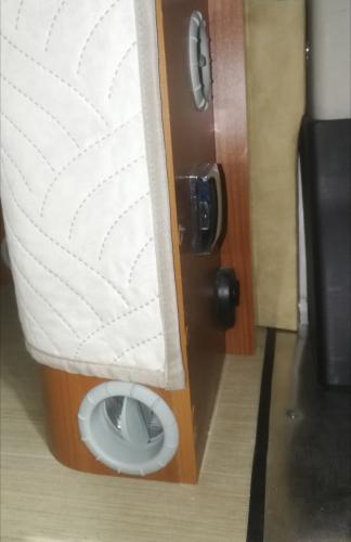

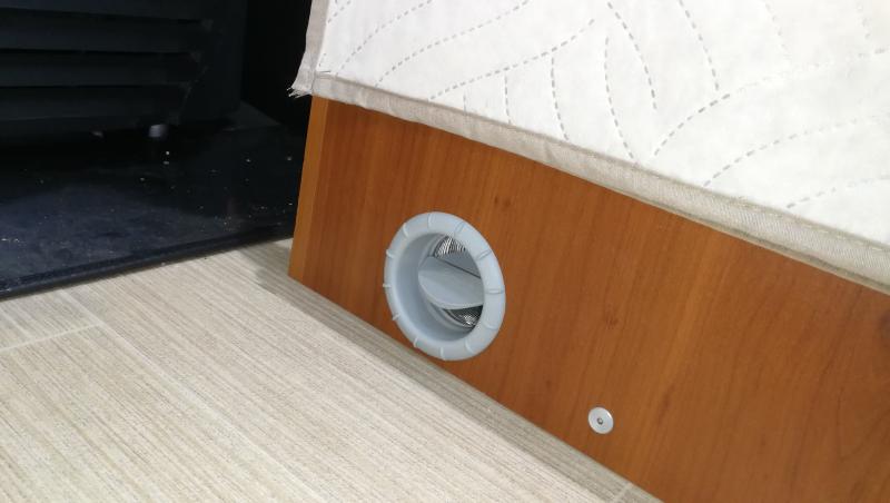

Da una bocchetta ho usato un deviazione a Y e dall'altra a T per comodità di lavoro .
su quest'ultima forse c'è bisogno di una regolazione ma si tratta di chiudere leggermente la farfalla cmq piccole regolazioni .
Dal lato guida ho aggiunto una presa 220 v  ( quella installata in origine è veramente scomoda e guarda l'interno della dinette ) in posizione più alta e più pratica dato che in inverno lascio acceso un radiatore ad olio da 500 w DeLonghi tra i sedili  . A questo ho aggiunto un interruttore con diodo per poterlo usare anche a 250 w metà potenza per asciugare canovacci ecc ecc.
La prossima settimana farò delle prove spero in Trentino al fresco laugh c'è da festeggiare l'anniversario di matrimonio heartwink
in pratica ora è così

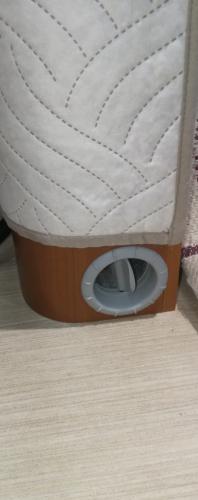

Dimenticavo ..
le coperture in stoffa sono artigianali .
Abbiamo un gatto a bordo e per prevenire disastri abbiamo sostituito quelle originali con queste fatte in casa .

Dimenticavo .. le coperture in stoffa sono artigianali . Abbiamo un gatto a bordo e per prevenire disastri abbiamo sostituito quelle originali con queste fatte in casa . ​​​​
grande micio! quando lo avevamo noi (sulla roulotte non sul camper) di disastri me ne aveva fatti ma a lui si perdonava sempre tutto!
la mia domanda sulle bocchette in realtà ne nascondeva un'altra: scrivi che hai tirato una linea in più, presumo anch'essa derivata da una partenza in zona stufa, il mio pensiero era rivolto proprio al ventilatore di quest'ultima. Se sei in condizioni di dover solo parzializzare per bilanciare le bocchette la condizione è ottima perche a monte significa che il ventilatore ha ancora un buon residuo di prevalenza (ed annessa portata). E' un mio cruccio, deformazione professionale se vogliamo, il non aver mai trovato da nessuna parte dei dati REALI di portata e prevalenza delle truma.
mi rincuora sapere che da te tutto funziona, ne farò tesoro.

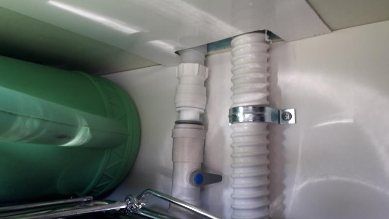

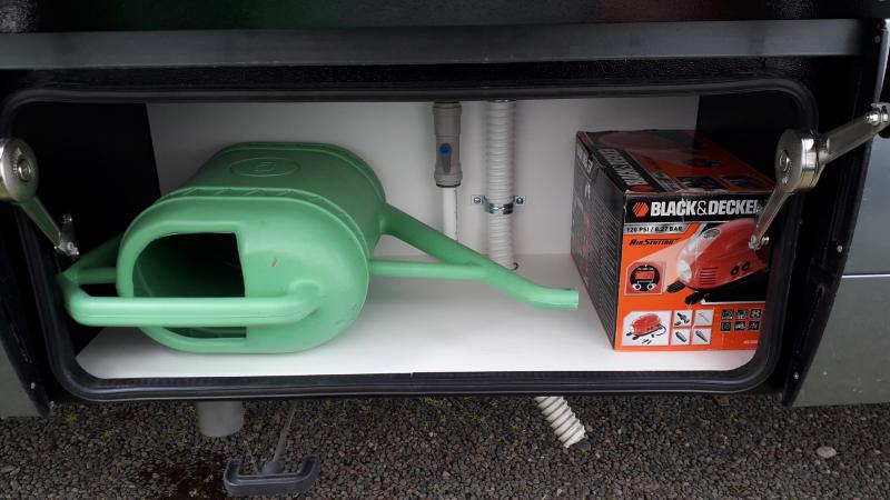

scusate, ma cos'è quel rubinetto nella foto? il corrugato credo sia il "troppo pieno" del serbatoio acque chiare ma quel rubinetto proprio non saprei....
Stefano - Mobilvetta KEA M79 - CB Moby
gduca
gduca
29/11/2011 2093
Inserito il 17/02/2020 alle: 22:44:59
Se guardi interno serbatoio acqua potabile ci sono due tappi..quello più in alto fa uscire l'acqua e lascia dentro 20' litri (per.viaggiare scarichi). L'acqua esce dal tubo corrugato. Il secondo tappo svuota il serbatoio fino all'ultima goccia. L'acqua esce dal tubo  liscio col rubinetto. Non ho capito il perché del rubinetto. Mi piacerebbe capire se il collegamento serbatoio/tubo é sicuro e tiene xké sarebbe una grande comodità svuotare totalmente il serbatoio delle acque potabili dall'esterno anziché dover spostare tutti i cuscini della cassapanca, ma proprio non riesco a fidarmi della tenuta e non riesco ad avere un contatto con la casa madre per avere ragguagli tecnici

Inserito il 18/02/2020 alle: 12:23:01
In risposta al messaggio di gduca del 17/02/2020 alle 22:44:59
Ti ringrazio per il chiarimento.
in effetti ci avevo pensato ma mi pareva una assurdità (anche perchè su 4 camper posseduti ho sempre scaricato tutto mettendo la mano dentro al serbatoio).
quel rubinetto mi pare leggerino, dovrebbe essere a sfera o farfalla ma è totalmente plastico: non mi fa paura la giunzione (è un tubo in Pex con attacchi rapidi, se va bene regge almeno 4 bar però non vedo il raccordo sebatoio-tubo che potrebbe anche essere diverso) ma mi lascia perplesso il rubinetto stesso.
magari lo sostituisco con una bella valvola a sfera PN6 con maniglia: mi hai fatto venire in mente quale può essere uno dei prossimi lavoretti da fare.

Inserito il 18/02/2020 alle: 13:59:20
In risposta al messaggio di lupindo del 18/02/2020 alle 13:05:39
Il problema che ho io è che nel gavone laterale le temperature scendono sotto zero in inverno e potrebbe crepare il rubinetto ( ne ho aggiunto uno dato che non c'era ). come  avete risolto? Si potrebbe portare il riscaldamento
dato che nel pavimento tecnico ci sono le tubazioni del riscaldamento . Fare una deriva con un giunto a ghigliottina comandato dall'Interno e all'occorrenza aprire l'aria calda verso il gavone.
Di questo avevamo già parlato nei precedenti post.  Avere la possibilità di aprire lo svuotamento serbatoio potabile dall'esterno, anzichè dover smontare la dinette, sarebbe una grandissima comodità ma, come ribadisco, mi preoccupa di più la tenuta serbatoio/tubo che non il gelo e questo per le seguenti considerazioni:
1) l'acqua si deteriora di più con i caldi estivi che non con il freddo dell'inverno e quindi l'esigenza di svuotare l'acqua vecchia aumenta nella stagione estiva
2) è pur vero che l'acqua presente nel serbatoio potrebbe ghiacciare per chi lo lascia in rimessaggio all'aperto, ma è altrettanto vero che al ritorno da una gita invernale è tutto più o meno riscaldato e non dovrebbe essere un grosso problema aprire l'acqua dall'esterno
3) tubo e valvola potrebbero essere adeguatamente coibentati con le coperture antigelo per tubi acqua ed evitare il rischio gelo
4) il rubinetto è sì, sottodimensionato, ma la pressione che vi grava a monte è una minima parte dell'intera superficie di acqua presente nel serbatoio.
In conclusione io mi affiderei totalmente a questo piccolo rubinetto se fossi sicuro che la giunzione serbatoio/tubo è a tenuta e non a pressione.   In altre parole mi dovrei sincerare che i,tubo fa corpo unico col serbatoio e non sia un semplice "imbuto" nel quale è inserito il foro di scarico. Purtroppo osservando la situazione dall'alto non si riesce a capire.  Solo Mamma Mobilvetta sa cosa ha combinato lì sotto.  Se qualcuno di voi riesce a capirne di più, per cortesia, condivida.

Inserito il 18/02/2020 alle: 15:28:12
Stavo pensando di fare un cassonetto per chiudere il serbatoio delle grigie e riscaldarlo con una deriva della truma .
Farlo anche per quello che riguarda il rubinetto di scarico serbatoio potabile .
Sarebbe un ottimo lavoro e garantirebbe soggiorni anche in alta montagna senza problemi.
Come suggerito comincerò con il coibentare il tutto .
Con una pallina d'argento si dovrebbe risolvere il problema del deterioramento dell'acqua .
Penso che se hanno messo un rubinetto ci  sia una buona connessione tra il serbatoio ed il tubo liscio .
mobilvetta non mette cose che non servono anzi è il contrario laugh
mi preoccupa di più la tenuta serbatoio/tubo che non il gelo e questo per le seguenti considerazioni: 1) l'acqua si deteriora di più con i caldi estivi che non con il freddo dell'inverno e quindi l'esigenza di svuotare l'acqua vecchia aumenta nella stagione estiva 2) è pur vero che l'acqua presente nel serbatoio potrebbe ghiacciare per chi lo lascia in rimessaggio all'aperto, ma è altrettanto vero che al ritorno da una gita invernale è tutto più o meno riscaldato e non dovrebbe essere un grosso problema aprire l'acqua dall'esterno 3) tubo e valvola potrebbero essere adeguatamente coibentati con le coperture antigelo per tubi acqua ed evitare il rischio gelo 4) il rubinetto è sì, sottodimensionato, ma la pressione che vi grava a monte è una minima parte dell'intera superficie di acqua presente nel serbatoio. In conclusione io mi affiderei totalmente a questo piccolo rubinetto se fossi sicuro che la giunzione serbatoio/tubo è a tenuta e non a pressione.   In altre parole mi dovrei sincerare che i,tubo fa corpo unico col serbatoio e non sia un semplice imbuto nel quale è inserito il foro di scarico. Purtroppo osservando la situazione dall'alto non si riesce a capire.  Solo Mamma Mobilvetta sa cosa ha combinato lì sotto.  Se qualcuno di voi riesce a capirne di più, per cortesia, condivida.
ciao.
Oggi ho fatto una indagine un po piu seria sul famigerato rubinetto di scarico. dalla foto si vede uscire dal pavimento un canotto filettato DN25 maschio su cui è avvitato il primo raccordo rapido a cui poi hanno giuntato il tronchetto di tubo PeAx, rubinetto ecc..
se anche gli altri mobilvetta sono fatti allo stesso modo possiamo stare più che tranquilli: il canotto filettato ha lo stesso colore e consistenza del serbatoio stesso e sono sicuro al 99,9% che sia un corpo unico con esso, ricavato dalla stampata in blocco, per cui credo si possa stare assolutamente tranquilli e scaricare da li senza mettere le mani nel serbatoio tutte le volte.
