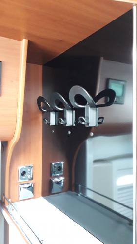

intanto sono andato avanti a fare qualcosa sul moby: noi quando usciamo in camper non guardiamo mai la TV, non ci piace averla in camper. Lo so, è una cosa che molti non condividono ma ogni famiglia ha le sue abitudini. Di conseguenza ho pensato fin dal primo giorno come riutilizzare l'area dove è avvitato il portatelevisore estraibile.
beh, cosa c'è di meglio di tre appendiabiti?
ho riutilizzato gli stessi fori del portatelevisore, i tre in basso li ho chiusi con dei coprivite neri.
Il capo ha approvato quindi va bene...laugh

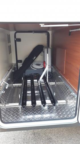

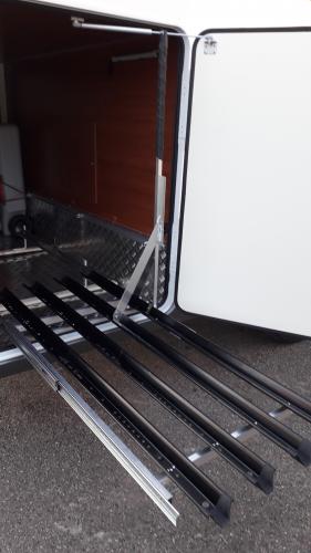

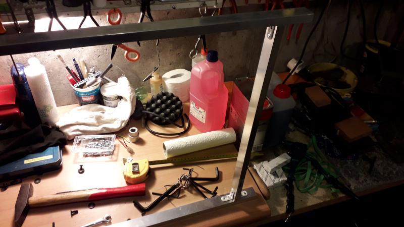

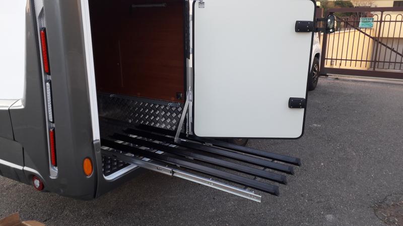

ed ora...ta-daaaa!!
vi presento il frutto di tre serate intense su autocad ed un weekend altrettanto intenso in garage ad assemblarlo.
la premessa: siamo in 4 (per ora, la grande fra un annetto mi sa che non ci seguirà più) e tutti e quattro amiamo andare in bicicletta (io viaggio sui 4-5000 km all'anno). secondo la nostra filosofia di vacanza le bici sono la naturale estensione del veicolo camper. Ma in tutto questo il conducente (cioè io) non ama il portabici esterno per tutta una serie di motivi che non sto ad elencare.
sul vecchio adria ho costruito un portabici da 4 interno al garage che era comodo ma molto poco funzionale dato che dalla terza bicicletta in avanti era difficilissimo effettuare le operazioni di carico e scarico, contorsioni comprese.
ed allora ho pensato di costruirlo estraibile !
fra profilati in alluminio, viteria e rivette, portabici a canalina da tetto di cui ho utilizzato la sola canalina e guide estraibili ho speso circa 120 euro. Le guide in particolare sono su sfere, hanno una corsa di 120 cm e sopportano un carico tutte aperte di 120 kg.
Stefano - Mobilvetta KEA M79 - CB Moby

ed ora...ta-daaaa!! vi presento il frutto di tre serate intense su autocad ed un weekend altrettanto intenso in garage ad assemblarlo. la premessa: siamo in 4 (per ora, la grande fra un annetto mi sa che non ci seguirà
più) e tutti e quattro amiamo andare in bicicletta (io viaggio sui 4-5000 km all'anno). secondo la nostra filosofia di vacanza le bici sono la naturale estensione del veicolo camper. Ma in tutto questo il conducente (cioè io) non ama il portabici esterno per tutta una serie di motivi che non sto ad elencare. sul vecchio adria ho costruito un portabici da 4 interno al garage che era comodo ma molto poco funzionale dato che dalla terza bicicletta in avanti era difficilissimo effettuare le operazioni di carico e scarico, contorsioni comprese. ed allora ho pensato di costruirlo estraibile ! fra profilati in alluminio, viteria e rivette, portabici a canalina da tetto di cui ho utilizzato la sola canalina e guide estraibili ho speso circa 120 euro. Le guide in particolare sono su sfere, hanno una corsa di 120 cm e sopportano un carico tutte aperte di 120 kg.
yes bravo bel lavoro wink

 bravo bel lavoro
grazie!
ora è solo da rifinire (le staffe iniziali che ho usato sono troppo elastiche le devo cambiare) ma nel complesso sembra buono.
dimenticavo: peso totale circa 18 kg.

In risposta al messaggio di lakelake del 22/02/2020 alle 20:24:40
complimenti...ottimo lavoro. Come tieni poi le biciclette vincolate?

In risposta al messaggio di freeride03 del 24/02/2020 alle 16:28:51
ti ringrazio per i complimenti.
il telaio della bici viene legato al palo verticale (a cui si appoggia la prima bici, le altre si accatastano una contro l'altra) mediante lacci con fibbia, i soliti elastici sui comandi dei freni impediscono ogni movimento.
