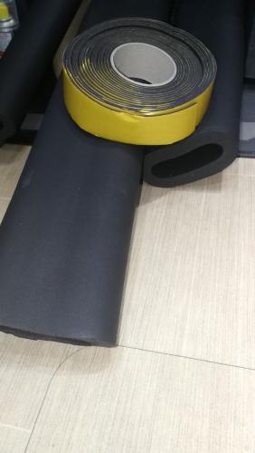

quando lavori con l'elastomero a celle chiuse tipo armaflex esattamente come con le coppelle di lana minerale quello che fa la differenza è la finitura in isogenopack o alluminio; se togli la finitura dalle nostre tubazioni isolate non pensare di vedere uno spettacolo bellissimo.
Ho già "prenotato" dodici metri di armaflex da 19mm DN65 dal magazzino, coibenterò tutti i tubi interno vano stufa poi vediamo. Quando ho visto il tuo primo post relativo alla coibentazione pensavo l'avessi fatta per limitare la caduta di temperatura dell'aria all'interno delle tubazioni, in modo da ottenerla più calda alle bocchette, non immaginavo una bomba di calore simile !!
Ad ogni modo la cosa più rognosa secondo me è la valvola di non ritorno da inserire sulle tubazioni della fredda prima del boiler: i tubi sembrano dei rilsan ma non sono sicuro, non è detto che si adattino alla perfezione a tutti gli attacchi rapidi esistenti e non so se quelli che usiamo noi possono fare tenuta correttamente. Ed inoltre lo spazio è quello che è...

assolutamente no, non è un lavoraccio il tuo, credimi. quando lavori con l'elastomero a celle chiuse tipo armaflex esattamente come con le coppelle di lana minerale quello che fa la differenza è la finitura in isogenopack
o alluminio; se togli la finitura dalle nostre tubazioni isolate non pensare di vedere uno spettacolo bellissimo. Ho già prenotato dodici metri di armaflex da 19mm DN65 dal magazzino, coibenterò tutti i tubi interno vano stufa poi vediamo. Quando ho visto il tuo primo post relativo alla coibentazione pensavo l'avessi fatta per limitare la caduta di temperatura dell'aria all'interno delle tubazioni, in modo da ottenerla più calda alle bocchette, non immaginavo una bomba di calore simile !! Ad ogni modo la cosa più rognosa secondo me è la valvola di non ritorno da inserire sulle tubazioni della fredda prima del boiler: i tubi sembrano dei rilsan ma non sono sicuro, non è detto che si adattino alla perfezione a tutti gli attacchi rapidi esistenti e non so se quelli che usiamo noi possono fare tenuta correttamente. Ed inoltre lo spazio è quello che è... Proverò, poi vi dico.
Io non sono riuscito a trovare armaflex di diametro 65 interno solo da 75 .
E' corretto, è quello che io compro per tubazioni DN65 che esternamente misurano 76mm. laugh

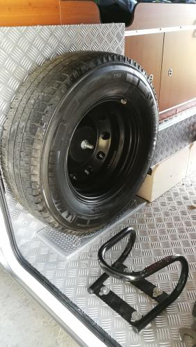

Purtroppo non riesco a trovare il porta ruota di scorta.
la ditta consigliata  che trasforma i mezzi non ne ha a disposizione .
Ho provato allo sfascio ma niente .
Ne trovo su eBay ma per ducato fino al 2014 e non sono sicuro che possa montare . Anche perché c'era stato un richiamo per problemi nel ducato x250 e non vorrei comprare un sistema pericoloso .
ovviamente cerco quello con l'argano dato il posto infelice in cui si trova la gomma crying

aggiunto la foto dell'installazione ruota di scorta in garage fatta prima del blocco spostamenti . Per ora rimarrà lì.

ottimo lavoro, lo farò anche io perchè preferisco una sana gomma al kit di riparazione. Aspetto di finire il portabici così da valutare lo spazio rimanente poi deciderò come metterla.
Nel frattempo sto cercando il cerchione...virus permettendo...

dimenticavo ...circa 27 kg il cerchio in acciaio e gomma .
Cmq almeno è comodo nel caso serva

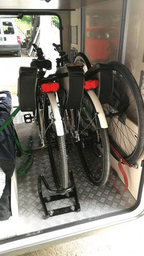

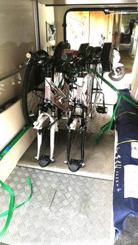

Ho fatto un porta bici  con un piano in legno dove ho fissato le forcelle.
il piano si può spostare dato che non è imbullonato al mandorlato e con un tirante a fascia rimane tutto fermo .
Ho preferito così in modo da occupare meno spazio possibile anche in altezza .
In 10 minuti rimonto il tutto

Bel lavoro Andrea, ma le bici nella parte posteriore le hai fissate con una fascia a cricchetto?

Basta una cinghia normale di fissaggio a morsetto sufficiente per non farle muovere .
Per bilanciare il carico,ora che ho la ruota di scorta, le sposterò verso il portellone lato dx e dovrò spostare anche uno dei due supporti che regge la ruota smontata .
Aggiungerò poi la fascia che le blocca fissandola alla parete  verticale di fondo che ho aggiunto ... eventualmente farò con del legno un blocca ruote posteriore per tenerle ferme .
Così ovviamente non ho la comodità di averle pronte all'uso come altri hanno fatto e devo montarle ogni volta .
Ho preferito così in modo da mantenere il letto ad una altezza ragionevole e comodo laugh
