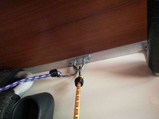

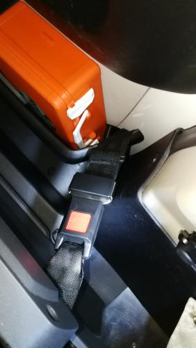

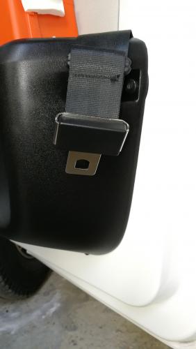

Con circa 22 euro ho sviluppato ulteriormente un'idea suggerita dal forum... il blocca porte cabina da utilizzare la notte .
queste si aprono di quel poco che basta per fare suonare l'antifurto senza poter introdurre la mano per fare altro smiley
L'interesse maggiore era per  lo sgancio che in questo modo diventa rapido e facile .
Vi assicuro che non ho copiato blush

Con circa 22 euro ho sviluppato ulteriormente un'idea suggerita dal forum... il blocca porte cabina da utilizzare la notte . queste si aprono di quel poco che basta per fare suonare l'antifurto senza poter introdurre la mano per fare altro  L'interesse maggiore era per  lo sgancio che in questo modo diventa rapido e facile . Vi assicuro che non ho copiato
mi sa che te lo copierò io...blush
bel lavoro, mi piace.

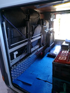

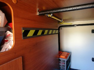

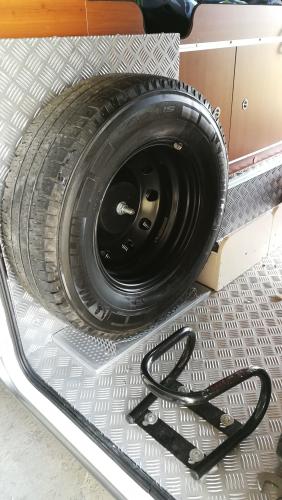

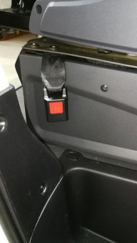

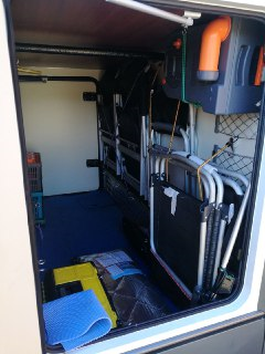

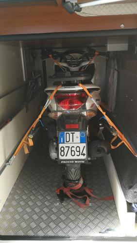

Purtroppo anche per me è un problema sistemare il garage .
ci sono troppe configurazioni ... E lo scooter ...e le bike ...  Kayak ...il vino winkecc. ecc.
Sta' di fatto che lo spazio manca soprattutto quando è caricato lo scooter ma con tavolino a tapparella  ,sdraio alla  pescatore e solo due sedie
​riesco a farci stare tutto .
Ho fatto un contenitore basso sulla dx ... Quando è pieno laugh occupo lo spazio rimanente sul pianale ..ora ho anche la ruota di scorta surprise e devo rivedere un po' il  tutto .
Nella prima foto manca il pneumatico .
Nella seconda manca lo scooter wink
Andrea KEA P68

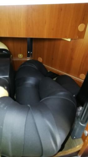

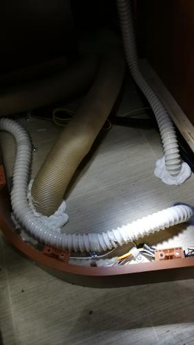

In risposta al messaggio di Ninospeed del 02/05/2020 alle 21:15:24
Bravo Andrea, avevo visto la stessa soluzione ma con dei moschettoni, interessante l'evoluzione con le cinture di sicurezza  Sto lavorando sul tuo stesso problema riscontrato sotto il cestello...ho smontato il tutto e anche io ho trovato il tubo del riscaldamento SCHIACCIATO!! Appena finisco posterò la mia soluzione alla negligenza della casa Madre !!

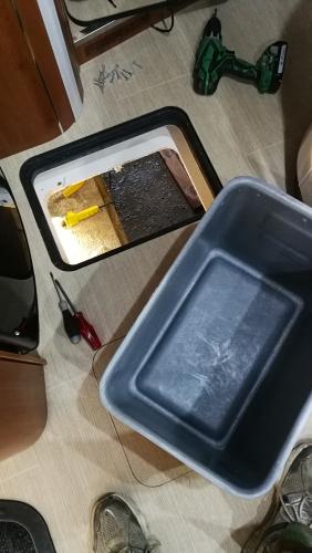

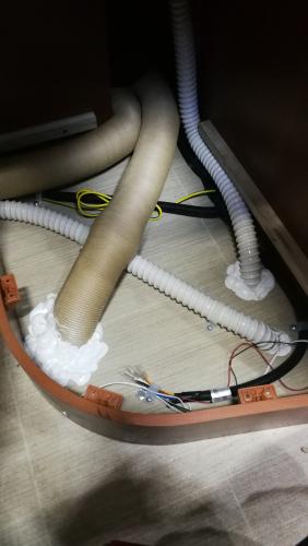

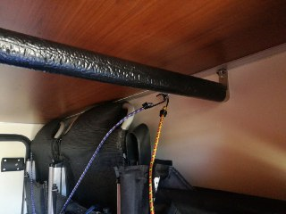

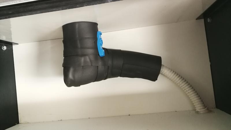

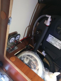

Per una volta tanto devo ringraziare quei pasticcioni della mobilvetta surprise.
Mi rode farlo  ma...  per fortuna hanno usato pochissimo sigillante, per il tubo di scarico della doccia ,che attraversa il pavimento e si innesta  nel serbatoio grigie .
Sono riuscito a toglierlo  per sistemare al meglio l'incrocio dei tubi .
Facendo la nuova curva ho dovuto allungare di circa 20 cm il tubo usando una prolunga ad innesto sigillata .
Si tratta di rimanenza di " magazzino " per impianti elettrici ed è un giunto flessibile da tubo luce diametro 32.
in pratica è nella parte verticale in discesa verso il serbatoio quindi non dovrebbero esserci problemi .
Togliendo il porta bottiglie  riesco ad accedere al doppio pavimento e da qui ho fatto il lavoro riuscendo con la mano a sfilare il tubo di scarico .
ho coibentato anche il rubinetto di scarico potabile e quasi finito in caldaia .
