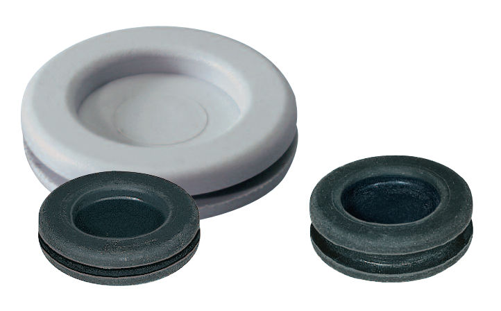

Sto impostando l'installazione della retrocamera per il Moby, ho deciso di usare un monitor da 7" da sovrapporre allo specchietto retrovisore. L'unico punto che mi lascia perplesso è come intervenire dietro per estrarre i cavi in predisposizione.
Ho letto di alcuni colleghi che hanno scollato parte del fascione in plastica per infilarci la mano, ho letto di chi dice che i cavi siano sotto al terzo stop (sul mio non è vero, si stacca tutto il corpo led e c'è solo un buchino da 5mm ), altri mi hanno detto di bucare ed infilare un ferro da calza ad uncino per "pescare i cavi" (che a volte non vengono perchè incollati, spero di non essere uno fra quelli).
Il dubbio per il quale vi chiedo aiuto e delucidazioni è: dive avete bucato per estrarre i fili? e poi, come avete richiuso? stavo pensando di forare con la tazza da 20mm e poi usare un gommino passacavo opportunamente sigillato con sika tipo questi
che ne dite? qualcuno ha una foto che mi faccia capire come avete fatto voi?

Io l'ho trovato dietro il terzo stop che in questo caso hanno allargato la base malamente facendo una fessura di un centimetro di altezza e penso che lo abbiamo fatto addirittura con il flessibile  poi siliconi nuovamente il terzo stop  Cmq il cavo è lì basta trovarlo  Buona fortuna
insieme al kit Mobilvetta mi hanno dato anche una specie di coperchio in plastica della stessa tinta dei fascioni, ho visto che qualcuno l'ha impiegato per installare una retrocamera da incasso; ci farò su un pensierino.
tanto per capisci una cosa così
oppure così

insieme al kit Mobilvetta mi hanno dato anche una specie di coperchio in plastica della stessa tinta dei fascioni, ho visto che qualcuno l'ha impiegato per installare una retrocamera da incasso; ci farò su un pensierino. tanto per capisci una cosa così oppure così
Si se fori sotto al terzo stop troverai il cavo attaccato alla parete con del nastro. (Sul mio era così all'interno della modanatura, ho usato il guscio in tinta su cui ho fissato la retrocamera.

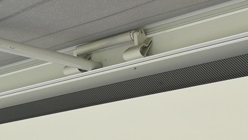

A mio parere nella seconda foto manca forse un pezzo per collegare la barra in modo stabile .
ora è solo appoggiata così senza posizione fissa
Che ne dite?

A mio parere nella seconda foto manca forse un pezzo per collegare la barra in modo stabile . ora è solo appoggiata così senza posizione fissa  Che ne dite?
anche secondo me manca un pezzo. Che marca è il tendalino?

È un dometic.
ho guardato ma non ho trovato nulla

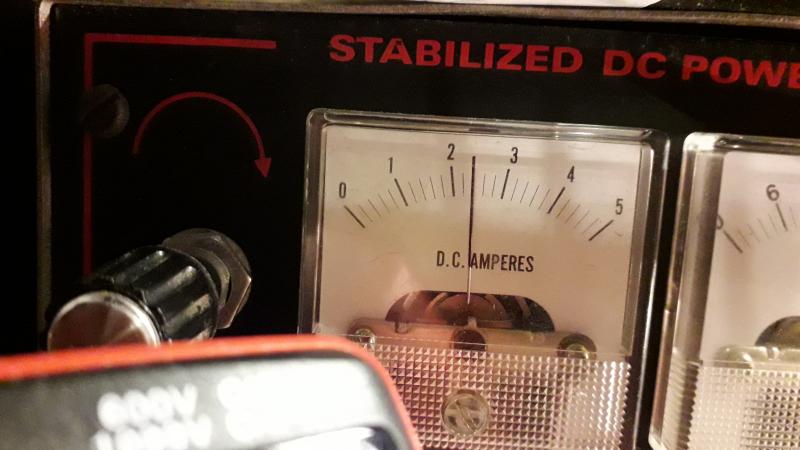

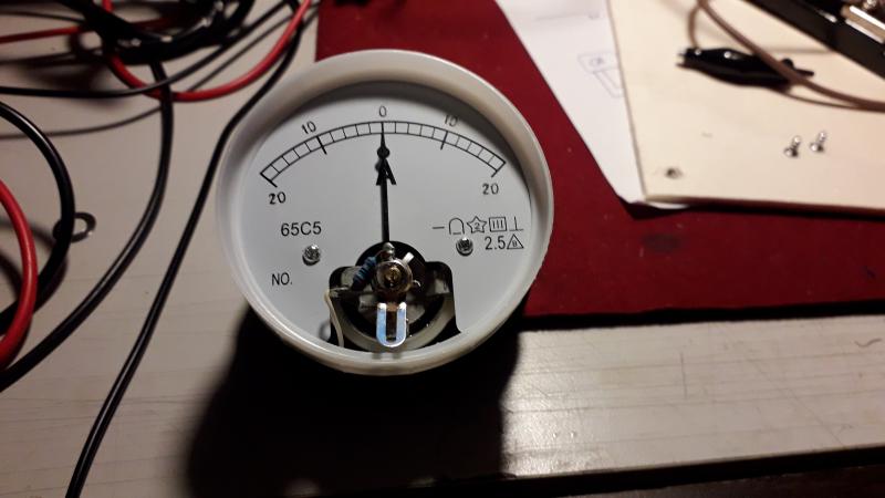

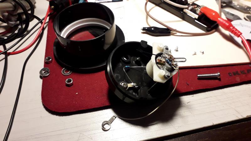

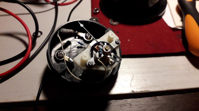

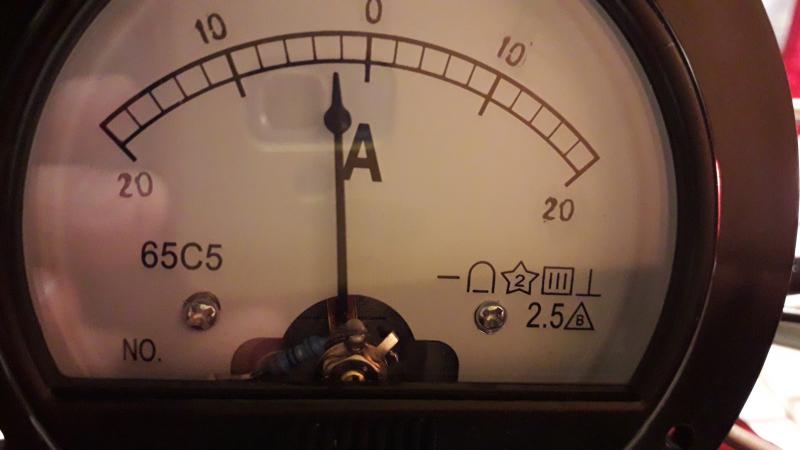

E' arrivato l'amperometro bidirezionale dalla Cina.
premetto che ho acquistato questo perchè era l'unico bidirezionale con scala a 20 ampere trovato ed il venditore si è sbracciato per dire che non necessita di shunt esterno. l'idea iniziale era quella di rimuovere il suo shunt interno (davo per scontato ci fosse) utilizzandone uno esterno fregandomene bellamente della caduta di tensione dovuta all'allungamento dei fili. Lo shunt sarebbe dovuto andare sulla batteria nel pavimento, lo strumento invece sopraporta. Mi piace l'idea di un analogico stile vintage che a colpo d'occhio mi faccia capire da che parte va la corrente e mi dia un ordine di grandezza, non mi interessa la precisione assoluta.
Giunto a casa lo apro: per carità, io sono sicuramente il più ignorante sul pianeta terra ma una bobina mobile con una valanga di spire finissime e due filini piccoli così mi pare strano che possano reggere 20 Ampere! al limite possono essere 20 milli-ampere. Scrivo al tizio che me lo ha venduto esprimendo le mie perplessità (mi aspettavo uno shunt interno da rimuovere per i miei scopi camperistici ma non è presente) ma nulla. Lui risponde che funzione ad inserzione diretta e di non toccare la resistenza interna.
sempre più dubbioso provo con una pila mezza scarica da 9 volt ed un led: ago a fondo scala!
Da qui inizia il casino che però mi è servito per rispolverare cose studiate 30 anni fa. Con un metodo empirico sono risalito alla resistenza interna, ho accoppiato il tutto su uno shunt da 20 ampere/75 mV che avevo in fondo al cassetto ed a conti fatti mi risulta una resistenza da 580 ohm da aggiungere, ovviamente in serie. Ne ho una da 510 ed opto per quella.
inizio a smontare
inserico la resisntenza
e rimonto il tutto non senza difficoltà. Non è un lavoro complicatissimo ma serve un po di manualità con le cose piccole, rompere la sospensione dell'ago è un attimo. Per me che sono abituato a revisionare i miei ETA2824 non è così un problema ma se uno non lo ha mai fatto consiglio di lasciare stare!
in garage recupero una lampada del faro anteriore di un vecchio conquino anni 70 (era l'unica che avevo a tiro) e provo a collegare il tutto al mio alimentatore stabilizzato di cui mi fido al 100%: a 12 volt esatti mi da un carico di 2,4 ampere.
e questo è quello che leggo sul bidirezionale
ad occhio e croce sono 2,5, considerato che ho mandato "a meretrici" la classe dello strumento direi che è più che accettabile. Ho provato con due lampade al limite della frittura dei mosfet edei 3,8A in uscita misurava un filino meno di 4. Dunque l'errore è sempre in positivo, segna sempre più passaggio di corrente della realtà e questo aspetto mi va benissimo.
Stamattina ho scritto al cinese spiegando il tutto: mi risponde che non sa darmi una spiegazione e che forse lo strumento che mi ha inviato ha subìto un problema in fabbrica; però per rimborsarmi del disagio mi offre un altro strumento con scala a 20 ampere dotato di shunt esterno da 75 mV con uno sconto speciale del 50% e spedizione gratuita! (se lo avesse messo in vendita prima avrei optato subito per quello, pazienza) Ovviamente per soli 5 dollari accetto, quando arriverà lo confronterò con questo e vederemo di quanto ho sbagliato!
Stefano - Mobilvetta KEA M79 - CB Moby

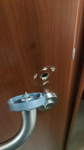

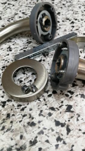

Controllate i grani della maniglia del bagno , se l'avetelaugh, che siano ben chiusi . Altrimenti succede questo IMG_20200531_153553.jpgIMG_20200531_153354.jpg.Nel frattempo ne approfitto per cercare una maniglia meno ingombrante magari rotonda o triangolare

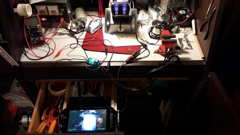

work in progress...in attesa di poter andare in giro liberamente.
ho il banco da lavoro troppo piccolo però mi si vede nel monitor mentre scatto la foto!! laugh
In buona sostanza sto allestendo il progetto retrocamera: ho optato per un display a specchietto ed una retrocamera normalissima che promette un buon angolo ma...valuteremo se lo ha davvero. Ho deciso di automatizzare il sistema sfruttando il famigerato filo "rear view" e per evitare lo "spegni e accendi" nelle manovre prima e retro, considerato che odio come la peste gli interruttori sparsi in giro (più che altro perchè mi dimentico di accendere o spegnere) ho pensato di inserire una scheda con relè temporizzato.
Pensavo di autocostruirla ma dato che per soli 3,5 euro l'ho trovata già fatta sulla baia ho preferito acquistarla.
Mio malgrado, vuoi per la fretta, vuoi per una descrizione non proprio precisa, ho acquistato un modello sbagliato, cioè togliendo l'alimentazione spegne tutto e considerato che l'alimentazione sarebbe dovuta provenire dalla retromarcia...ciao!
Ma se alimento monitor e retrocamera con un altro positivo sotto chiave e ponteggio i "+" in uscita dal NA del relè...bingo!
Riesce a posticipare lo spegnimento da pochi secondi e quasi un minuto, regolabile col potenziometro.
ecco la piccola modifica
