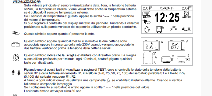

Approfitto della tua disponibilità per risolvere un'altro piccolo problema.
Dal display sopra la porta di ingresso, non rilevo i livelli per il serbatoio delle acque grigie. In teoria dovrebbe segnare 25, 50 e 75 %, in realtà non funziona. Cosa potrei controllare? é successo già a qualcuno?

Approfitto della tua disponibilità per risolvere un'altro piccolo problema. Dal display sopra la porta di ingresso, non rilevo i livelli per il serbatoio delle acque grigie. In teoria dovrebbe segnare 25, 50 e 75 %, in realtà non funziona. Cosa potrei controllare? é successo già a qualcuno? Grazie
Nel mio ho  zero oppure 100 % non ho altra percentuale che indica le grigie
Probabilmente non ben capito io il funzionamento.
Innanzi tutto il display segnala due serbatoi R1 e R2, ma essendo un unico serbaoio credo faccia riferimento a due livelli dello stesso?. giusto?
Dalle istruzioni sotto riportate mi aspetterei una percentuale, ma anche nel caso dell'ultima uscita dove ho riempito quasi tutto il serbatoio delle grigie, non indicava nessuna percentuale.

Probabilmente non ben capito io il funzionamento. Innanzi tutto il display segnala due serbatoi R1 e R2, ma essendo un unico serbaoio credo faccia riferimento a due livelli dello stesso?. giusto? Dalle istruzioni sotto riportate
Si infatti 0.. 100 dei serbatoi recupero R1 R2
Sul mio ne ho solo uno di recupero e volendo se ne può aggiungere un altro dato che la centralina ha già l'ingresso dedicato.
Tu hai due serbatoi delle grigie?

Si infatti 0.. 100 dei serbatoi recupero R1 R2  Sul mio ne ho solo uno di recupero e volendo se ne può aggiungere un altro dato che la centralina ha già l'ingresso dedicato. Tu hai due serbatoi delle grigie?
No, anche io ho un solo serbatoio, solo che non segnala il riempimento
Sarebbe da recuperare due sonde e montarle al secondo ingresso  disponibile in centralina magari inserendole  al 50%   così puoi sapere quando sei a metà

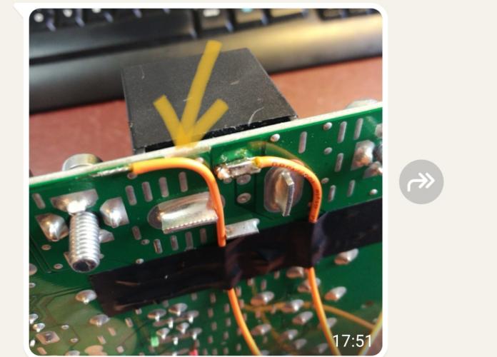

Ho fatto da poco anche io un impianto con BS litio da 100a e ringrazio chi mi ha suggerito il tutto  Ho dovuto inibire il funzionamento del relè parallelo nel deviatore della nord elettronica tagliando la pista del comando,
separare la carica a 220v con due caricabatterie dedicati e non utilizzare la presenza rete in uscita . Ho messo due interruttori così da poter ripristinare il tutto come in origine. Disabilitare il parallelo con la carica a 220v è facile basta interrompere il cavo presenza rete . Mentre che a motore acceso è stato necessario interrompere il comando relè  fatto in un secondo tempo perché tornava corrente dalla BM alla BS  Non so se mi sono spiegato
Come avvennavo, per disattivare il parallelatore a seguito dell'installazione della batteria al litio vorrei scoperchiare il parallelatore ed interporre un isolante tra i contatti dello stesso.
Nell'eventualità che non riuscissi, come è successo a te  mi sembra di aver capito, come si fa per tagliare la pista del comando ed interrompere il collegamento? E' semplice?

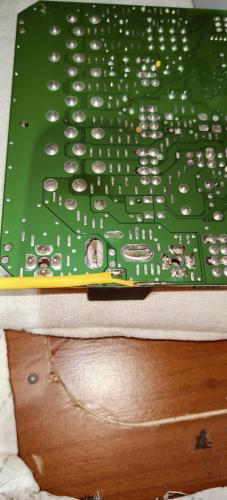

Inserito il 18/07/2025 alle: 15:33:36
In risposta al messaggio di lellomo del 18/07/2025 alle 15:19:34

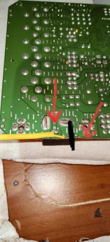

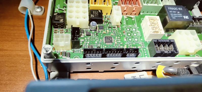

Come avvennavo, per disattivare il parallelatore a seguito dell'installazione della batteria al litio vorrei scoperchiare il parallelatore ed interporre un isolante tra i contatti dello stesso. Nell'eventualità che non riuscissi,
come è successo a te  mi sembra di aver capito, come si fa per tagliare la pista del comando ed interrompere il collegamento? E' semplice? Dalla domanda avrai capito che non ho molta dimestichezza con le schede elettroniche. Grazie
Vedi in foto la pista indicata dalle frecce rosse che bisogna tagliare nel segno nero o cmq dove ti è più comodo e saldare due fili che fanno poi capo ad un interruttore in modo da interrompere il comando che arriva alla bobina del relè.
Necessario togliere tutti i connettori e agire da sotto la scheda surprisesmiley
Un ringraziamento a gduca wink

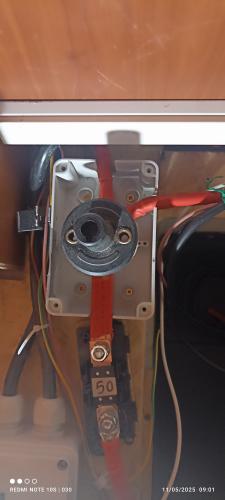

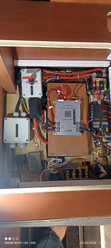

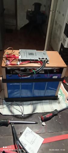

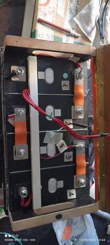

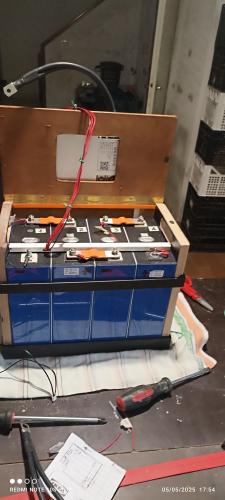

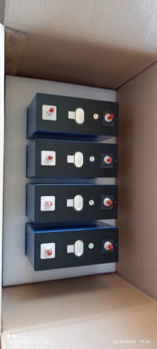

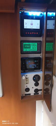

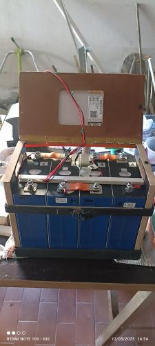

Ciao a tutti questo è il mio impianto litio: n 4 celle Hiltium da 280a (perché assemblandole sono riuscito a farla stare nella botola della batteria originale) bms jk 8s 2a 200a dcdc renogy 40a shunt renogy 500a inverter vevor 2000w regolatore pannelli epeveper 40a . Per eliminare il parallelo bm BS ho scoperchiato il relè parallelatore è ho messo nel contatto della bobina un pezzettino di fascetta fissata con colla a caldo. Se serve ho altre foto anche dell' assemblaggio batteria.IMG_20250513_170458(2).jpgIMG_20250513_170510.jpgIMG_20250513_170530(1).jpgIMG_20250517_171501(3).jpg
franco
lupindo
lupindo
03/04/2010 1499
Inserito il 21/07/2025 alle: 21:11:29
In risposta al messaggio di doralal108 del 21/07/2025 alle 19:15:32

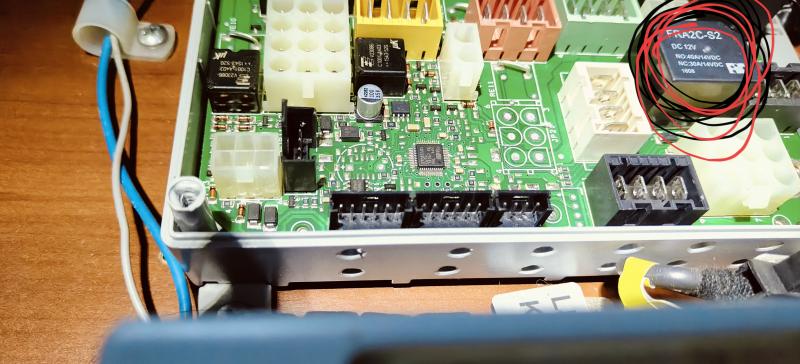

laugh caspita tanta roba yes
Se hai altre foto me le guardo bene volentieri.

 caspita tanta roba  Se hai altre foto me le guardo bene volentieri. Stavo valutando un inverter da 3000w della crea best con tanto di priorità e protezione ma non sono sicuro se sia un buon prodotto in quanto ha un prezzo conveniente. Avete suggerimenti a proposito?  Qualcuno lo ha già provato?
Certo ti posto volentieri altre foto. Per l inverter non sono un grosso esperto, me lo ha consigliato un amico lui ha 3000w( gli esperti lo chiamano il giallo e) sempre vevor toroidale anche con funzione carica batterie ma è una bestia lui ci manda tutto dal forno al piano induzione il suo camper è gas free. Attualmente sono in giro e non ho mai visto la batteria scendere sotto al 95 per cento tutto un altro mondo rispetto alle due 100a di prima sia come prestazione ma soprattutto di peso. Comunque ecco le foto poi se hai bisogno chiedi pure. Ciao Franco IMG_20250512_145423.jpgIMG_20250512_145415.jpgScreenshot_2025-05-11-19-35-22-224_com_jktech_bms(1).jpgIMG_20250511_090138(1).jpgIMG_20250505_175518(1).jpgIMG_20250505_175445.jpgIMG_20250502_192057.jpg

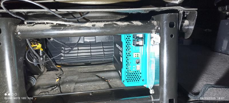

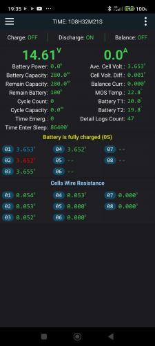

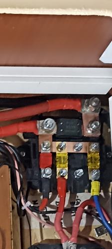

Screenshot_2025-05-29-11-13-04-712_com_miui_gallery(1).jpgdcdc IMG_20250517_171501(4).jpgIMG_20250206_180738(1).jpgIMG_20250119_092613(1).jpgIMG_20250109_063938.jpgdcdc renogy 40a inverter 2000w bms jk.gli interruttori che vedi il verde serve a gestire il d+ mentre il rosso riduce la carica da alternatore da 40a20a mentre il blu era i pulsanti Verdi e rossi gestiscono le sospensione pneumatiche , anche quelle auto costruite perché ho usato soffietti da 8" anziché da 6" commerciali. Se interessano anche di queste ho tante foto Franco

dcdc dcdc renogy 40a inverter 2000w bms jk.gli interruttori che vedi il verde serve a gestire il d+ mentre il rosso riduce la carica da alternatore da 40a20a mentre il blu era i pulsanti Verdi e rossi gestiscono le sospensione
pneumatiche , anche quelle auto costruite perché ho usato soffietti da 8 anziché da 6 commerciali. Se interessano anche di queste ho tante foto Franco
Si grazie smiley
Mi interessa ,se possibile,sapere a quale carico usi l'inverter per capire se una friggitrice da 1600 w la tiene .

Si grazie   Mi interessa ,se possibile,sapere a quale carico usi l'inverter per capire se una friggitrice da 1600 w la tiene .
Io non ne faccio un gran uso attualmente uso un phon da 1000w . 1600 w sono circa 130a sono un carico importante poi tutto dipende dalla sezione e lunghezza dei cavi però se hai batteria con quel carico io mi orienterei almeno su un 2500w di qualità (logicamente parere personale)franco

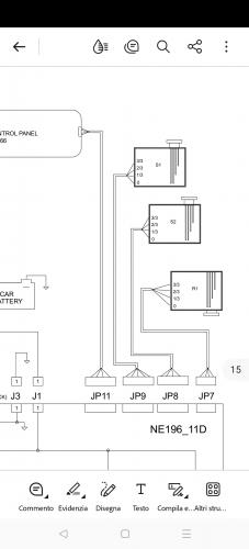

Solo ora ho notato che lo schema che ho corrisponde ai connettori del deviatore NE196 -s
Per quanto riguarda i serbatoi acque chiare e grigie .
Infatti ho due connettori uguali per i due serbatoi delle chiare e un solo connettore per un serbatoio delle grigie .
Mentre che sul pannello di controllo ho un solo serbatoio chiare e due delle grigie surprise
Forse ho uno schema diverso? Il numero è uguale cambia solo la lettera finale che se ricordo bene è in base alla marca

Inserito il 26/07/2025 alle: 21:07:08
In risposta al messaggio di lellomo del 26/07/2025 alle 07:36:22
Innanzitutto complimenti x il lavorone fatto. Cosa da professionisti che i non mi sogno neanche lontanamente di realizzare. Rimanendo un po' più terra terra, vorrei chiederti, per scoperchiare il relè parallelatore c è un punto preciso in cui agire? Potrebbe funzionare un taglierino?
Ciao Lello, Si io ho proprio usato un taglierino tagliando (attento alle dita) sul fianco appena sotto al coperchio. Però per lavorarci dovrai staccare tutti le spine ma e facile anche perché le spine sono tutte diverse quindi non puoi sbagliare a rimontarle. Poi  ho inserito un pezzetto di fascetta tra i contatti della bobina e fissata con un po' di colla a caldo e rimesso il coperchio con nastro isolante purtroppo mi sono dimenticato di fare foto. Se ti interessa per il d+ c è una presa (ora non ricordo esattamente la sigla) ma la trovi facilmente perché ha 2 PIN di cui uno vuoto quindi puoi usare quello. Comunque se hai bisogno chiedi pure io sono qui.ciao Franco
