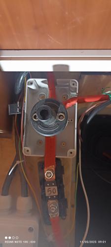

Ciao Lello, Si io ho proprio usato un taglierino tagliando (attento alle dita) sul fianco appena sotto al coperchio. Però per lavorarci dovrai staccare tutti le spine ma e facile anche perché le spine sono tutte diverse
quindi non puoi sbagliare a rimontarle. Poi  ho inserito un pezzetto di fascetta tra i contatti della bobina e fissata con un po' di colla a caldo e rimesso il coperchio con nastro isolante purtroppo mi sono dimenticato di fare foto. Se ti interessa per il d+ c è una presa (ora non ricordo esattamente la sigla) ma la trovi facilmente perché ha 2 PIN di cui uno vuoto quindi puoi usare quello. Comunque se hai bisogno chiedi pure io sono qui.ciao Franco
Grazie anche a te Franco perche assieme ad Andrea nei giorni scorsi mi state aiutando non poco sia per il montaggio del riscaldatore diesel che per il passaggio al litio.

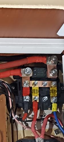

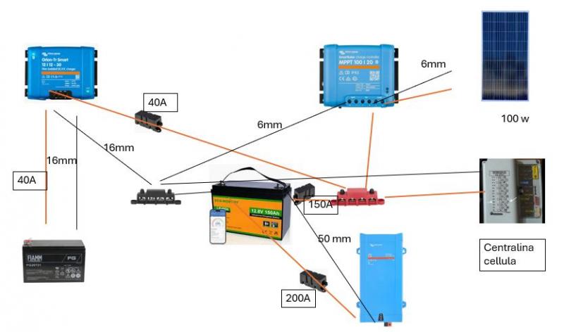

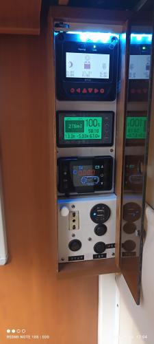

Approfitto della tua competenza per sottoporti lo schema che ho rudimentalmente abbozzato con i vari elementi per buona parte ho gia acquistato.
Ho calibrato il fusibile per la batteria a 150A in quanto la batteria scelta da 150 Ah ha un BMS da 120A.
La sezione dei cavi dovrebbe essere adeguata (almeno dalle tabelle consultate sulla base delle distanze ci dovrei aver preso).
Al momento non installerei il Victron Multiplus che fa da inverter e carica batteria, ma soprattutto ha la funzione che più mi interessa che è Power Assist che gli consente di attingere energia dalla batteria per integrare la potenza, quando necessario come nel caso di un amperaggio della colonnina insufficiente per far funzionare il condizionatore, per poi ricaricarla appena possibile.
Il resto dei cavi che vanno alla centralina non li modifico e li collego direttamente alle Busbar.
La batteria la posizionerei nell'alloggiamento suo predisposto (dinette piccola) così come anche tutto il resto degli accessori e cavi.
Rimarrebbe fuori solo il multicontrol che vorrei posizionare sotto al sedile passeggero.
In teoria non dovrei avere la necessità di collegare il D+ Al Victron
I cavi dalle busbar alla batteria sono da 50mm

Grazie anche a te Franco perche assieme ad Andrea nei giorni scorsi mi state aiutando non poco sia per il montaggio del riscaldatore diesel che per il passaggio al litio. Approfitto della tua competenza per sottoporti lo
schema che ho rudimentalmente abbozzato con i vari elementi per buona parte ho gia acquistato.   p Ho calibrato il fusibile per la batteria a 150A in quanto la batteria scelta da 150 Ah ha un BMS da 120A. La sezione dei cavi dovrebbe essere adeguata (almeno dalle tabelle consultate sulla base delle distanze ci dovrei aver preso). Al momento non installerei il Victron Multiplus che fa da inverter e carica batteria, ma soprattutto ha la funzione che più mi interessa che è Power Assist che gli consente di attingere energia dalla batteria per integrare la potenza, quando necessario come nel caso di un amperaggio della colonnina insufficiente per far funzionare il condizionatore, per poi ricaricarla appena possibile. Il resto dei cavi che vanno alla centralina non li modifico e li collego direttamente alle Busbar. La batteria la posizionerei nell'alloggiamento suo predisposto (dinette piccola) così come anche tutto il resto degli accessori e cavi. Rimarrebbe fuori solo il multicontrol che vorrei posizionare sotto al sedile passeggero. In teoria non dovrei avere la necessità di collegare il D+ Al Victron I cavi dalle busbar alla batteria sono da 50mm
Ciao Lello si dovrebbe andare bene l unica cosa io metterei uno stacca batteria. Non conosco victron perché io ho montato renogy 40a però da quello che sento victron è il top. Lo schunt non lo prevedi?Screenshot_2025-05-29-11-13-04-712_com_miui_gallery(2).jpgIMG_20250511_090138(2).jpg
 Grazie per il suggerimento dello stacca batteria, provvedo.
Anche x la dritta su D+.

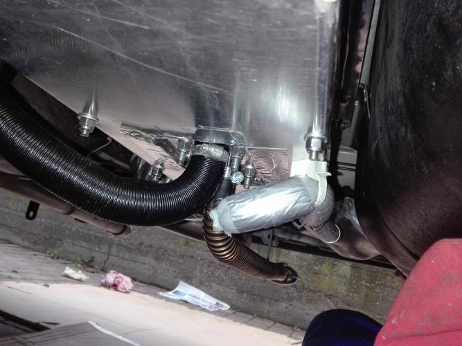

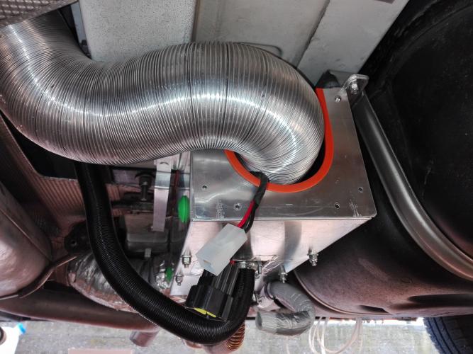

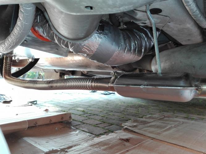

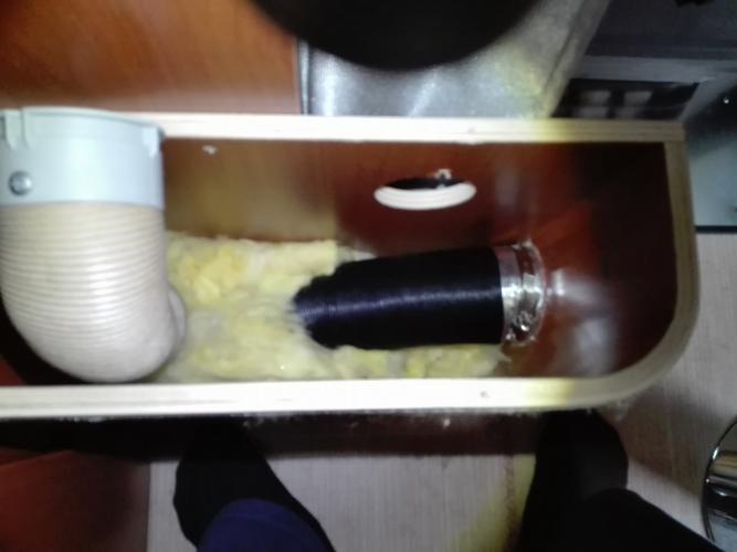

Anche se sono già a buon punto, qualche suggerimento in più non guasterebbe. Anzi a dire il vero già me l'hai dato con la foto del quadretto sotto al pensile.
Ho postato delle foto x quello che ho fatto. Devo dire che la difficoltà più grande è stata quella di trovare il passaggio dei tubi dell'aria. Grazie anche a Andrea credo di aver trovato la situazione più equilibrata. Anche se non ho ancora visto la tua...
Lello Kea p63

Anche se sono già a buon punto, qualche suggerimento in più non guasterebbe. Anzi a dire il vero già me l'hai dato con la foto del quadretto sotto al pensile. Ho postato delle foto x quello che ho fatto. Devo dire che

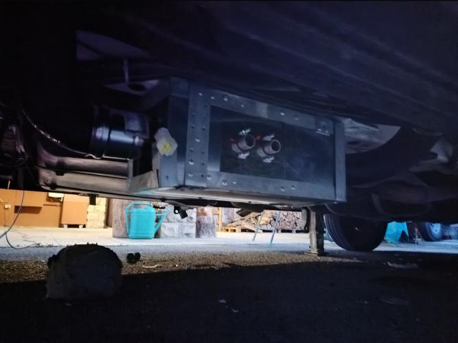

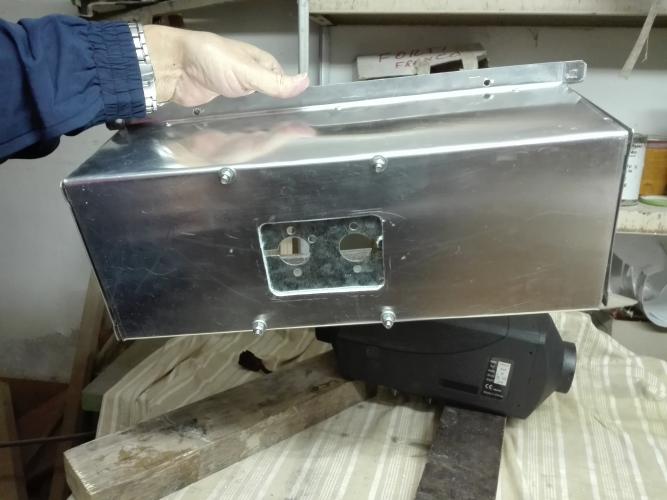

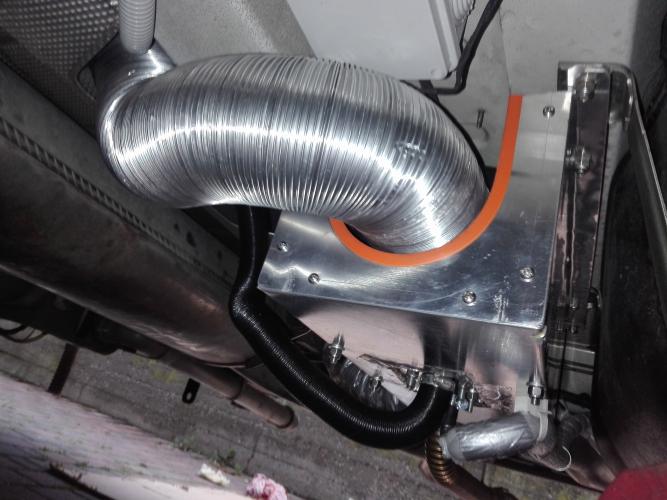

Ciao Lello Il bruciatore l ho montato sotto al camper (non so che modello hai) tra il serbatoio e la marmitta io ho usato fori e staffe già esistenti per l aspirazione aria sono entrato nella cassapanca piccola mentre l aria calda entra dalla parte opposta in modo che scaldi anche la gabina il punto più freddo poi con passando da esterno sono arrivato in camera mettendo una ventola a velocità regolabile. Ora il display lo ho spostato assieme agli altriIMG_20250513_170458(3).jpgIMG_20250513_170510(1).jpgIMG_20191116_150035.jpgIMG_20191116_150020(2).jpgIMG_20191114_142335(2).jpgIMG_20191114_142137(1).jpgIMG_20191114_142046(2).jpgIMG_20191113_153430(1).jpgIMG_20191107_170240(1).jpg

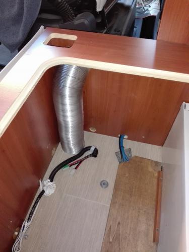

Ottima soluzione x il riscaldatore. Anch'io ho predisposto una bocchetta nella dimette piccola e una nella zona notte, tra ingresso bagno e letto. La presa d aria l ho effettuata sotto al mobile a carello, a fianco al frigo.
Per ridurre il più possibile il condotto dell' aria, ho preferito mettere il cineasto sul montante del telaio, in corrispondenza degli scalini. Vedi foto. L unico compromesso è che ho dovuto metterlo in orizzontale dentro una cassettina autocostruita in metallo. Spero non mi dia problemi in futuro.
Io lo ho montato davanti primo perché li ci sta perfettamente inoltre sul kea 65 in quella posizione non ha il doppio pavimento, poi avevo necessità di scaldare il punto più freddo cioè la gabina e la dinette essendo la Truma sotto al letto nel garage. Quindi in quella posizione i tubi sia aspirazione che mandata aria calda sono molto corti. Lato negativo che dietro arriva poca aria, anche se qualcosa ho risolto con una ventola.ciao Franco
Non dico ma quasi la posizione mi sia stata quasi obbligata perché tra compressore bombola aria quadro elettro valvole apertura scarico , quadro elettro valvole sospensioni pneumatiche e altro di spazio ne avevo poco.IMG_20210311_184013(3).jpgIMG_20210311_183958(3).jpgIMG_20180305_160717.jpgIMG_20180306_182540(1).jpg
laughcmq la TRUMA andrebbe montata in dinette perché sotto al letto c'è da cuocere cryingsmiley
Ciao Andrea, sono pienamente d'accordo con te difatti il punto critico è la dinette perché la gabina porta dentro tanto freddo, mentre dietro nel letto poi il caldo è sempre sufficiente.

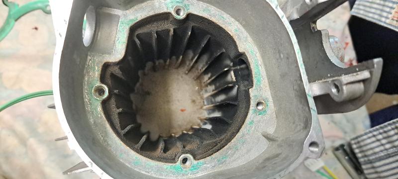

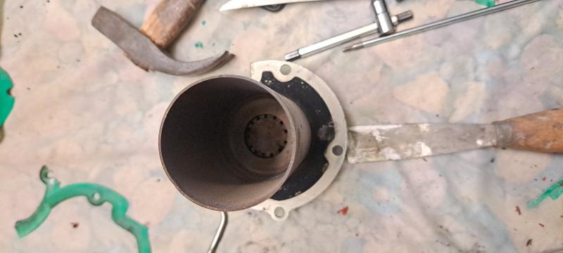

Ne ho approfittato per dare una controllata ed una pulita al cinebasto dopo 3 anni .
In tutto avrò tolto un cucchiaino di fuliggine con temperature della testa a circa 110 gradi .
Secondo voi sono nella norma come sporcizia 20250627_111157.jpg20250627_111150.jpgoppure dovrei alzare i gradi?

Ne ho approfittato per dare una controllata ed una pulita al cinebasto dopo 3 anni . In tutto avrò tolto un cucchiaino di fuliggine con temperature della testa a circa 110 gradi . Secondo voi sono nella norma come sporcizia oppure dovrei alzare i gradi?
Credo che la quantità di residuo vada messa in relazione con il numero di ore di funzionamento. Se ne hai fatto in questi 3 anni un uso medio-intensivo direi che è anche poca.
Se la combustione è ottimale comunque credo che te ne accorgi dalla fumosita durante l' uso o da eventuali errori segnalati

Credo che la quantità di residuo vada messa in relazione con il numero di ore di funzionamento. Se ne hai fatto in questi 3 anni un uso medio-intensivo direi che è anche poca. Se la combustione è ottimale comunque credo che te ne accorgi dalla fumosita durante l' uso o da eventuali errori segnalati
Fumosità mai avuta e nemmeno errori . Un po' di odore in accensione e spegnimento ma è questione di secondi .
Dovrei mettere un contaore laugh prossimo lavoretto che metto in lista

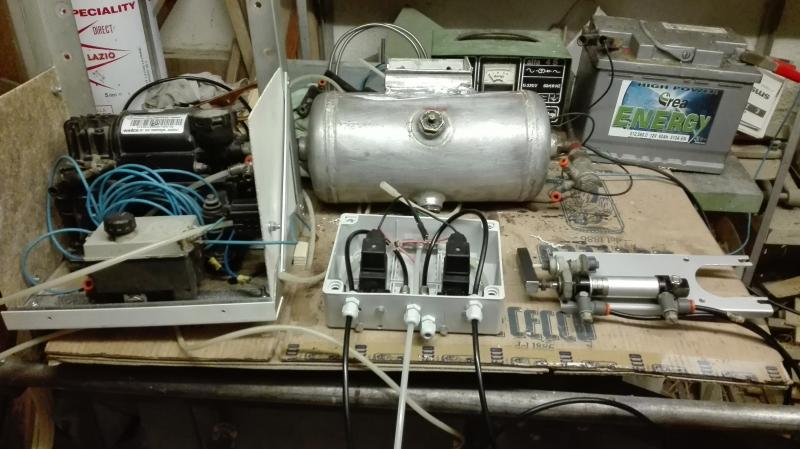

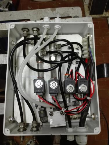

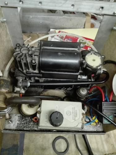

Certo che c'è n'è di roba.
il compressore credo serva I soffietti, giusto?

Certo che c'è n'è di roba. il compressore credo serva I soffietti, giusto?
Ciao Lello, si il compressore è quello che montava la Mercedes per le sospensioni attive (smontato e procurato da un amico) serbatoio alluminio da 10 litri. Pressostato che accende a 3 bar e stacca a 6,3 bar. Oltre alle sospensioni regolabili dall' interno mi apre lo scarico acque grigie, poi ho fatto un attacco in garage e uno nel vano motore. Ciao Franco 17537270332405548877004771240934.jpg17537271015715192113359762653186.jpgda he

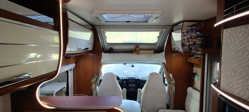

Che dire, hai presentato tante modifiche e accessori che a questo punto non mi meraviglierei se vedessi anche un decollo in verticale installato. Scherzi a parte.  Complimenti x la capacità, il tempo è la fantasia.  Io
invece vorrei farvi una domanda di tipo funzionale.  Il letto basculante anteriore che sto usando in questi giorni di vacanza, può essere usato anche senza che arrivi a fine corsa? A parte la scaletta che andrebbe allungata, ciò permetterebbe di guadagnare qualche centimetro di vivibilità per la dinette sottostante.  Avete esperienze a riguardo?
Si il letto  basculante anteriore noi lo abbiamo usato così senza andare in fine corsa e va bene per via di un ripiano che ho montato in cucina . Ci sono le cinghie che lo sostengono .

Si il letto  basculante anteriore noi lo abbiamo usato così senza andare in fine corsa e va bene per via di un ripiano che ho montato in cucina . Ci sono le cinghie che lo sostengono . Ora lo abbiamo eliminato  e recuperato i pensili
Ciao Andrea, mi interessa il discorso dell' eliminazione del letto basculante magari se hai voglia di condividere qualche indicazione te ne sarei grato. Ciao e buona serata
Dalla foto si vede anche il ripiano aggiunto. Praticamente superficie d'appoggio x la cucina
