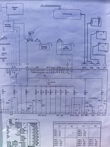

schema che ho rudimentalmente abbozzato con i vari elementi per buona parte ho gia acquistato.   p Ho calibrato il fusibile per la batteria a 150A in quanto la batteria scelta da 150 Ah ha un BMS da 120A. La sezione dei cavi dovrebbe essere adeguata (almeno dalle tabelle consultate sulla base delle distanze ci dovrei aver preso). Al momento non installerei il Victron Multiplus che fa da inverter e carica batteria, ma soprattutto ha la funzione che più mi interessa che è Power Assist che gli consente di attingere energia dalla batteria per integrare la potenza, quando necessario come nel caso di un amperaggio della colonnina insufficiente per far funzionare il condizionatore, per poi ricaricarla appena possibile. Il resto dei cavi che vanno alla centralina non li modifico e li collego direttamente alle Busbar. La batteria la posizionerei nell'alloggiamento suo predisposto (dinette piccola) così come anche tutto il resto degli accessori e cavi. Rimarrebbe fuori solo il multicontrol che vorrei posizionare sotto al sedile passeggero. In teoria non dovrei avere la necessità di collegare il D+ Al Victron I cavi dalle busbar alla batteria sono da 50mm
1754120725847292003463061559403.jpgBuongiorno, ho preso in mano lo schema della centralina e relativi collegamenti per prepararmi al lavoro. Pensavo all'inizio, di passare due cavi dalla nuova batteria all'ingresso J2 e J3. Ma vedendo meglio, visto che la batteria nuova la metto al posto di quella vecchia, credo che basta semplicemente collegare i cavi che attualmente vanno ai poli della batteria ai rispettivi busbar. Fermo restante il fatto di scollegare il caricabatteria. É giusto secondo voi?
Penso che vada bene dato che i cavi dovrebbero essere almeno da 10 mm° se non di più.
Oltre alla modifica del caricabatterie dedicati a 220v, parallelo centralina da motore acceso e DC DC .

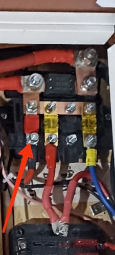

Si anche io ho fatto così ho collegato i cavi che erano sulla batteria alle bus bar  positivo e negativo senza toccare l impianto originale. Per il carica batteria io ho staccato la spina tanto penso non mi serva eventualmente per una carica di emergenza va bene comunque, magari non te la ricaricherà al cento per cento non avendo la curva per il litio. Se la trovo ti giro la mail di nor elettronica. Per il relè parellatore stacca tutte le spine in modo di poterci lavorare bene e vedrai che andrà tutto bene. Ciao e buon lavoro.franco.IMG_20250802_141614.jpg

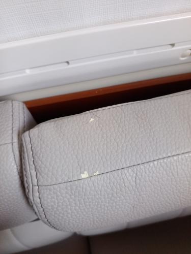

Passando da un argomento all'altro, ho notato che alcuni punti di un schienale in ecopelle della dinette, presenta punti in cui si sta staccando la parte esterna Dell ecopelle, come da fitto stottostante. Avete avuto anche voi un problema analogo? Quali le possibili soluzioni? 1754410519741581204924983080457.jpg
Lello Kea p63
lupindo
lupindo
03/04/2010 1499
Inserito il 05/08/2025 alle: 18:35:29
In risposta al messaggio di lellomo del 05/08/2025 alle 18:16:06
Purtroppo sono un difetto dei Mobilvetta e forse dipende dalla partita di produzione .
Se vuoi prova a chiedere a gduca so che tempo fa era riuscito a contattare la ditta che le produce .
Mi sembra che i due coprisedili anteriori in cabina costino circa 400 euro surprise il resto non so .
In pratica si separano i materiali e si comincia a perdere dei pezzi crying

Ciao, purtroppo stesso problema le mie sono peggio ma non è un difetto mobilvetta è proprio l ecopelle che è una porcheria. Il problema si presenta anche su altri marchi con fodere in ecopelle. Guarda su facebook e cerca massimo camper è tappezziere che si è specializzato in foderine per camper, guardando le foto sembra che faccia dei bei lavori. Lo puoi contattare anche su Messenger.

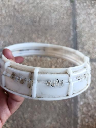

Per il pescaggio dal serbatoio ci sono un paio di punti disponibili o sulla ghiera o sul tubo ritorno .  Il limitatore  si può togliere agevolmente e aumenta parecchio l'autonomia  È sufficiente sganciare il tubo bianco
per poterlo riempire fino in cima .  Occhio quando rimonti alla guarnizione del tappo Devo ancora modificare la centralina per fare riconoscere i 90 LT ma tuttavia si può usare ugualmente sapendo che per il primi km non segna il livello e rimane la spia accesa della riserva .

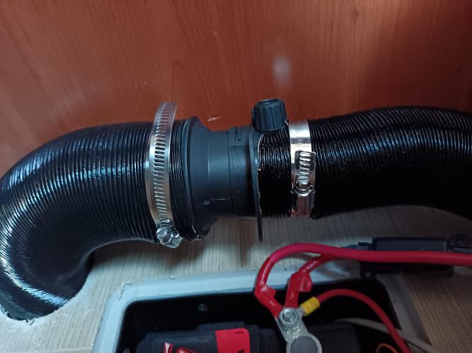

Finalmente oggi sono riuscito a trovare del tempo per portare avanti i lavori per l'installazione del riscaldatore.
Praticamente sono al 95%.

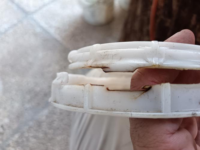

Ho avuto qualche imprevisto, innanzi tutto la ghiera di plastica del galleggiante.
Appena l'ho toccata si è spezzata in due come da foto.IMG_20250807_125006.jpg
Era sicuramente già rotta, ne è prova il fatto che in un punto era sporca, quindi da tempo trafilava gasolio.
Fatto sta che, non avendo trovato un ricambio disponibile, mi sono attrezzato per risolvere il problema. Probabilmente si presenta male, però funziona. Se regge lo lascio così altriment provvederò ad ordinare il ricambio.
Ho messo due boccehtte, una in dinette piccola, all'ingresso, laltra tra il letto e il bagno.
Siccome la bocchetta posterire è molto più lontana di quella anteriore, per evitare uno scompenso di aria calda, ho installato una valvola nella dinette piccola in modo tale da ridurre il flusso sulla stessa bocchetta a vantaggio dell'altra.
Devo dire che funziona perfettamente, potrei anche chiudere completamente il flusso a vantaggio diquella posteriore.
Siccome nella stessa panca devo mettere anche elementi dell'impianto elettrico per il passaggio al litio (DCDC , MPPT ecc), vorrei montare, spero domani stesso, una ventola di estrazione dell'aria calda comandata da termostato nella parte alta della panca, in modo che si attiva ad una certa temperatura, ed una presa d'aria in basso. Spero sia sufficiente in inverno per contenere la temperatura quando accendo il riscaldatore visti i tubi dirscaldamento.

Inserito il 07/08/2025 alle: 22:28:07
In risposta al messaggio di lellomo del 07/08/2025 alle 22:16:32
Finalmente oggi sono riuscito a trovare del tempo per portare avanti i lavori per l'installazione del riscaldatore. Praticamente sono al 95%. Ho avuto qualche imprevisto, innanzi tutto la ghiera di plastica del galleggiante.
Appena l'ho toccata si è spezzata in due come da foto. Era sicuramente già rotta, ne è prova il fatto che in un punto era sporca, quindi da tempo trafilava gasolio. Fatto sta che, non avendo trovato un ricambio disponibile, mi sono attrezzato per risolvere il problema. Probabilmente si presenta male, però funziona. Se regge lo lascio così altriment provvederò ad ordinare il ricambio. Ho messo due boccehtte, una in dinette piccola, all'ingresso, laltra tra il letto e il bagno.  Siccome la bocchetta posterire è molto più lontana di quella anteriore, per evitare uno scompenso di aria calda, ho installato una valvola nella dinette piccola in modo tale da ridurre il flusso sulla stessa bocchetta a vantaggio dell'altra. Devo dire che funziona perfettamente, potrei anche chiudere completamente il flusso a vantaggio diquella posteriore. Siccome nella stessa panca devo mettere anche elementi dell'impianto elettrico per il passaggio al litio (DCDC , MPPT ecc), vorrei montare, spero domani stesso, una ventola di estrazione dell'aria calda comandata da termostato nella parte alta della panca, in modo che si attiva ad una certa temperatura, ed una presa d'aria in basso. Spero sia sufficiente in inverno per contenere la temperatura quando accendo il riscaldatore visti i tubi dirscaldamento.
laugh
Mi piace come hai risolto il problema yes
Se ne hai la possibilità puoi isolare la tubazione con armaflex o altro in modo che il calore non crei problemi , basta anche solo un cm di spessore a fare la differenza

Inserito il 07/08/2025 alle: 22:40:19
In risposta al messaggio di lupindo del 07/08/2025 alle 22:28:07
Mi piace come hai risolto il problema  Se ne hai la possibilità puoi isolare la tubazione con armaflex o altro in modo che il calore non crei problemi , basta anche solo un cm di spessore a fare la differenza
Si, è una delle cose lasciate x domani.
Grazie.
P.S. Sono riuscito a togliere anche il limitatore di volume del serbatoio, appena posso mi cimento con l'app per modificare il volume del serbatoio della centralina... speriamo

Inserito il 08/08/2025 alle: 09:24:17
In risposta al messaggio di lellomo del 07/08/2025 alle 22:40:19
Si, è una delle cose lasciate x domani. Grazie. P.S. Sono riuscito a togliere anche il limitatore di volume del serbatoio, appena posso mi cimento con l'app per modificare il volume del serbatoio della centralina... speriamo
Ciao Lello io ho interposto un t da 85 con riduzione a 60 quindi in dinette ho messo tubo da 85  poi per andare in camera o messo il 60. Siccome il percorso è abbastanza lungo ho messo un  ventola a chiocciola con regolazione della velocità. Per quella ghiera io non mi fiderei comunque in fiat si trova come ricambio e non costa tanto.il problema di quelle ghiere è che essendo lo stesso materiale del serbatoio (plastica) tende a grippare quindi è facile romperle. Ciao Franco

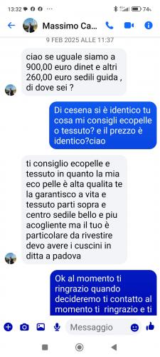

Questo è quello che mi ha risposto Massimo camper. Se guardi le recensioni su facebook sembrano ottime.Screenshot_2025-08-08-13-32-20-941_com_facebook_orca.jpg
