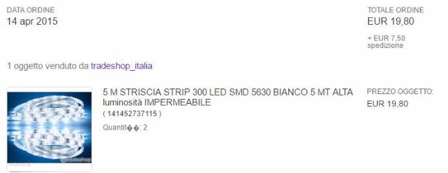

Premesso che su internet si trova di tutto e di più.  Io stesso ho acquistato 5 metri di striscia led che da caratteristiche doveva montare i led più potenti e brillanti salvo scoprire che un lumino da morto faceva più luce.  Rimandato tutto indietro.      Di solito i led potenti fanno calore e quando c'è un binario di alluminio a corredo è quasi una certezza che quei led saranno davvero potenti.  Non ne conosco però di stagni.   Di strisce siliconate invece, non ne ho mai viste abbinate a profili di alluminio (che ovviamente nel nostro caso non servirebbero).     Tanto premesso,  qualcuno può dare la sua testimonianza su una striscia di led stagni che per esperienza diretta fanno la luce che ci si aspetta di trovare?

Bah che ti posso dire.... anche se la luminosità si misura in lumen l'effetto finale è sempre molto soggettivo.
Per esempio io amo la luce fredda, più bianca è meglio è..
Nel garage del mio 710 ho messo quasi 5mt di led e ti assicuro che quando li accendo sembra giorno...
Nel rafter ne ho messi circa 1,5mt e la prima volta che li ho accesi venivano dai camper vicini a vedere che cosa fossero....
Credo sia importante scegliere sempre una delle ultime generazioni di led, quando li acquistai, nel 2015, presi 2 rotoli 5mt di led 5630 (a quasi 30€ spedizione inclusa) che si sono dimostrati ottimi..
Oggi ci sarà anche di meglio... e forse a meno...

Ho riconosciuto nella foto che hai postato proprio quelli che ho comprato 15 gg fa e che mi hanno totalmente deluso.     Tra l'altro venditore onestissimo che a seguito delle argomentazioni da me fornite con prove fotografiche mi ha rimborsato senza parlare di sostituzione (evidentemente era cosciente che non era difettosa quella striscia ma che era proprio così).   In passato avevo acquistato delle barre a led su profilo di alluminio da un venditore della calabria che quando le accendo quasi ti accecano, ma purtroppo non sono stagne.
