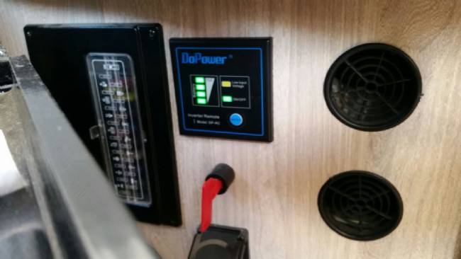

Bene ragazzi ho trovato il tempo di montare anche su questo camper un Inverter sufficientemente potente da soddisfare le mie esigenze.
Inverterino 2500W onda sinusoidale.
Grazie a Mamma Laika i cablaggi relativi al 230V sono tutti già smistati nella panchetta in ingresso quindi basta in relè scambiatore per passare da 230V Presa esterna a Inverter. Il frigo è attaccato a Monte di tutti quindi si autoesclude da se mentre il caricabatterie è nelle immediate vicinanze e si esclude facilmente anche quello.
Per il resto ricordo a chi volesse montare potenze così importanti di fare cablaggi corti e robusti dal lato 12V.
Con un po' di riguardo e avendo batterie di buona fattura (io ho le verdoline da decenni e mi torvo benissimo) si può tranquillamente succhiare 70-100A per periodi di tempo non eccessivi senza inficiare la vita delle batterie.

Cmonado remoto nelle vicinanze
Comando remoto inserito nelle immediate vicinanze non comodissimo ma altro posto non avevo sopra la porta.

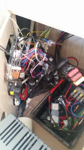

Bene ragazzi ho trovato il tempo di montare anche su questo camper un Inverter sufficientemente potente da soddisfare le mie esigenze. Inverterino 2500W onda sinusoidale. Grazie a Mamma Laika i cablaggi relativi al 230V
sono tutti già smistati nella panchetta in ingresso quindi basta in relè scambiatore per passare da 230V Presa esterna a Inverter. Il frigo è attaccato a Monte di tutti quindi si autoesclude da se mentre il caricabatterie è nelle immediate vicinanze e si esclude facilmente anche quello. Per il resto ricordo a chi volesse montare potenze così importanti di fare cablaggi corti e robusti dal lato 12V. Con un po' di riguardo e avendo batterie di buona fattura (io ho le verdoline da decenni e mi torvo benissimo) si può tranquillamente succhiare 70-100A per periodi di tempo non eccessivi senza inficiare la vita delle batterie. Zona sottopanca appena entrati a dx EV609 Cablaggi comodi e vicini per posizionare relè 230V io avevo quello in casa sarebbe meglio uno statico per evitare rumori ronzii etc. Comando remoto inserito nelle immediate vicinanze non comodissimo ma altro posto non avevo sopra la porta. Assorbimento spunto clima cellula poi si assesta intorno ai 50A che in viaggio vengono dati tutti dall' alternatore del mezzo. E per ultimo la caffettiera da 1500W con assorbimento bloccato usi 95A ma secondo me lo strumento della CBE non è preciso perché mi aspettavo almeno un 130A.   Ciao Andrea

vedo con dispiacere che anche te hai la mia stessa situazione intorno alla scatola fusibili di Laika: un groviglio senza capo né coda...ho visto i cablaggi del Carthago e si vede che sono tedeschi. Peccato che Laika tralasci un po' di ordine sui cablaggi

bel lavoro! vedo con dispiacere che anche te hai la mia stessa situazione intorno alla scatola fusibili di Laika: un groviglio senza capo né coda...ho visto i cablaggi del Carthago e si vede che sono tedeschi. Peccato che Laika tralasci un po' di ordine sui cablaggi DAVIDE
Diciamo che i cavi sono anche ordinati ma secondo me troppo lunghi.Per il resto escono da guaine ed erano infascettati correttamente prima del mio intervento smiley.
Poi lo spazio e quel che è quindi bisogna adattarsi un pò alla situazione.
Sicuramente i crucchi sono più precisi in quelle situazioni li , daltronde devono pur eccellere in qualcosa visto che sul resto sono abbastanza lacunosi.

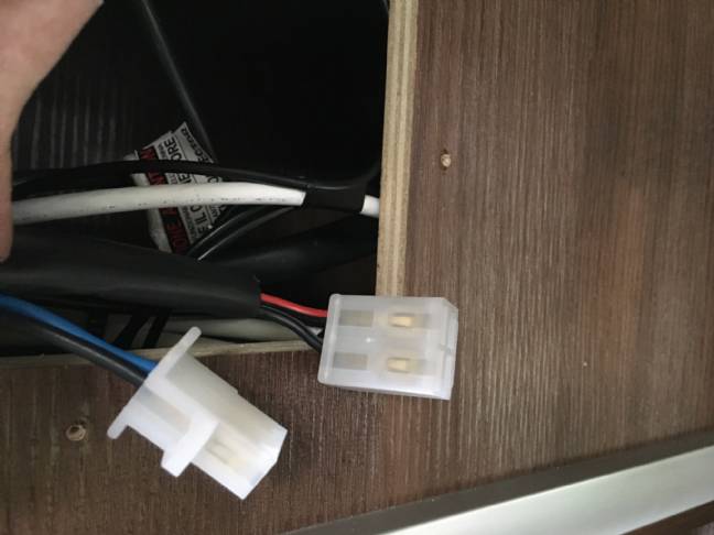

ieri mi sono divertito a smontare la centralina CBE sul mio Ecovip 709 per esplorare qualche "anfratto" nascosto del camper.
Ho trovato questi due connettori che si vedono nella foto: qualcuno ha idea a che servano? Non avevo il tester dietro e non ho controllato se c'era tensione ma sono fiducioso di sì e che si possano forse comandare da centralina. Magari ci alimento il Triogas o altre diavolerie future...
