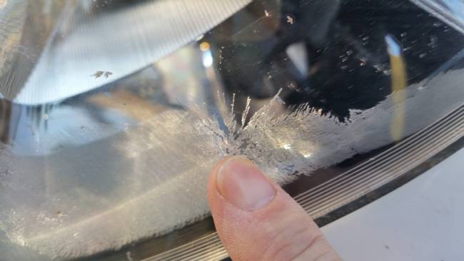

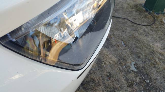

Ciao consiglio di mantenere le luci diurne interne al faro daily. evitano la condensa e successivo congelamento interno del fanale nella stagione invernale quando si viaggia di giorno.Io ho già cambiato 4 fanali e sugli ultimi ho lasciato le lucine in modo tale che scaldino e facciano evaporare eventuali residui di umidità che provoca il congelamento interno.
vediamo se il prossimo inverno avrò ancora stò problema odioso.
ultimi ho lasciato le lucine in modo tale che scaldino e facciano evaporare eventuali residui di umidità che provoca il congelamento interno. vediamo se il prossimo inverno avrò ancora stò problema odioso.   Ciao Andrea
scusa Andrea, non capisco.
Perché si forma la condensa se non ci sono le luci? Forse perché gli anabbaglianti scaldano tutto il faro e quella parte esterna non è compensata dal calore delle diurne?
Io le ho tolte soprattutto perché doppie DRL (LED in basso ed alogene in alto) non sarebbero regolari.
Se uno fa montare le DRL a Led da Laika, cosa mettono al posto di quelle che sono nel fanale Daily? rimangono vuote lo stesso?
In ogni caso grazie del consiglio. Quando verranno i freddi vedrò come si comportano e casomai le rimonto.

Di giorno con le DRL a led ,quelle optional, non accendi i fanali ;sono tutti spenti quindi nulla scalda l'interno.
Entrambe i fanali solo in inverno e questi sono la seconda coppia che ho montato.Il ghiaccio e la condensa sono tutti all'interno del fanale ovviamente

Di giorno con le DRL a led ,quelle optional, non accendi i fanali ;sono tutti spenti quindi nulla scalda l'interno. Entrambe i fanali solo in inverno e questi sono la seconda coppia che ho montato.Il ghiaccio e la condensa sono tutti all'interno del fanale ovviamente   Ciao Andrea
porca miseria, il ghiaccio ti si forma all'interno, non l'avrei mai pensato! bene a sapersi, grazie!

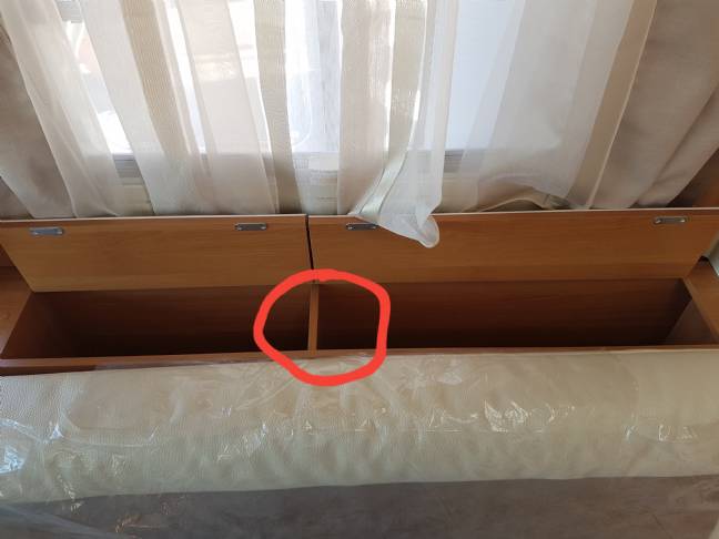

Ciao, ho bisogno di farvi qlke domanda, oggi sono passato dal conce ( mannaggia nn vedo l'ora di ritirarlo) e ho guardato per fare i primi lavori come lo ritiro, ma prima vorrei dei consigli:
 montaggio retrocamera, il fiorellino nel cerchio rosso serve per far uscire il cavo? La parte piatta indicata dalla freccia serve per fissare la retrocamera? Per poterla montare bisogna rimuovere tutto il profilo che vedo essere sigillato? Vi sono cavi predisposti x la retrocamera? Che connettore hanno, se vi sono?
 predisposizione tv sul 709, volevo utilizzare tutti e 2 i vani eliminando il divisorio, per poter mettere la tv il più possibile vicino al sedile passeggero in modo tale che durante il viaggio i miei figli possano guardarla, qlkuno di voi lo ha fatto? Ho visto che dietro all' imbottitura del divanetto vi sono 2 tappini delle viti e presumo ve ne siano altre 2 dal lato parete.....
scusate le molte domande 😁

Ciao, ho bisogno di farvi qlke domanda, oggi sono passato dal conce ( mannaggia nn vedo l'ora di ritirarlo) e ho guardato per fare i primi lavori come lo ritiro, ma prima vorrei dei consigli:  montaggio retrocamera, il fiorellino
nel cerchio rosso serve per far uscire il cavo? La parte piatta indicata dalla freccia serve per fissare la retrocamera? Per poterla montare bisogna rimuovere tutto il profilo che vedo essere sigillato? Vi sono cavi predisposti x la retrocamera? Che connettore hanno, se vi sono?  predisposizione tv sul 709, volevo utilizzare tutti e 2 i vani eliminando il divisorio, per poter mettere la tv il più possibile vicino al sedile passeggero in modo tale che durante il viaggio i miei figli possano guardarla, qlkuno di voi lo ha fatto? Ho visto che dietro all' imbottitura del divanetto vi sono 2 tappini delle viti e presumo ve ne siano altre 2 dal lato parete..... scusate le molte domande 😁 Emiliano
ti rispondo al volo.
La telecamera va dove hai fatto la freccia, ci sono già i cavi. Non li ho visti ma me lo ha detto il conce.
Il forellino sotto è per scaricare l'acqua piovana.
Io sul 709 ho messo un tv da 22" nel suo vano, quello a destra e non ho tolto la paretina.
Per smontarla è come  dici te, ci sono delle viti nascoste inaccessibili. Se cerchi qualche post più indietro ci sono delle mie foto dove evidenzio questo problemino.

Confermo. Quando fai il buco per la telecamera fai attenzione. Dietro ci sono i fili Laika. Con un gancetto di fil di ferro arpioni il cavo e lo tiri fuori. Visto che é una predisposizione per telecamere tipo waeco, o ti cerchi un adattatore oppure tagli cavo e saldi il connettore RCA e quello alimentazione al cavo esistente. Stesso lavoro in maniera speculare dall'altro capo del cavo che dovresti trovare dietro scatola fusibili insieme al filo antenna che arriva da specchietto sinistro.

Grazie mille a entrambi, quindi faccio il buco e cerco i cavi, ma lo spinotto waeco è uno spinotto standard che si può trovare un eventuale adattatore o è roba loro dedicata? Che retrocamera montate voi? Io sul mio attuale ne ho comprata una da un rivenditore della mia zona, ma di sera e notte si vede male e poco, nn vorrei prenderne un'altra simile.....
Per il vano della tv ho preso le misure e ho visto che il mio tv 22" ci entra preciso, ma lo volevo più avanti x i bimbi. Penso di rimuovere la paretina......
