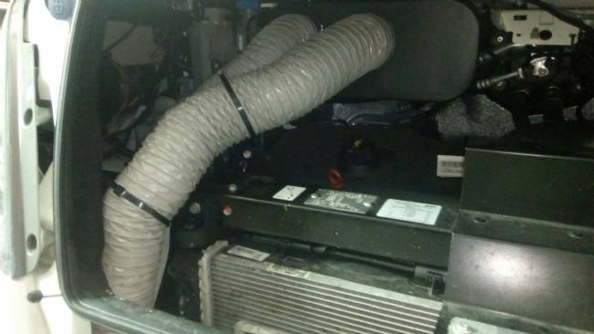

Ciao, quindi hai tenuto i 2 tubi originali allungandoli in basso sotto diciamo al piano motore ? Puoi postare tu una foto dell'inguardabile ma funzionante modifica... mi sa che se basta una roba così, divento inguardabile
anche col laika.. Poi chiudo anche io i fori come suggerito perché mi ero promesso di farlo ma poi son pigro ed ho messo solo un pannello sopra al vano piedi che non è troppo efficace ma ha calmierato abbastanza lo spiffero.... Francesco & Famiglia.
I "miei" tubi, già arrivavano in basso, praticamente vicino alla ruota ant dx, con apertura rivolta verso il basso, verso l'asfalto. Ora, anche se non ho mai contestato che un gufo possa o meno volare, è palese che in velocità quella zona vada in depressione. Appena mi fanno le foto le posto (ho il camper in officina per alcune inezie, obv non un'officina hymer).

Ecco le foto:

ok, buono, ma hai messo i tubi così senza nessuna protezione? non rischi che ti succhino tutte le schifezze che incontri in marcia?

c'è sia una rete che il filtro dentro la scatola dove si connettono i tubi come in quello originale ducato che aspira ,direttamente,dalle fessure sul cofano.

Ok grazie mille, avevo "immaginato" bene.
Una modifica in effetti velocissima, da provare subito subito...anche se non è "inverno"... ma sulla portata di aria in velocità e quindi sulla efficacia del clima si riesce anche ora...

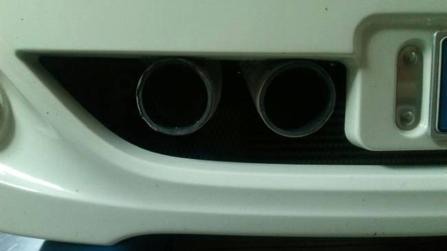

Sul Laika hanno messo le griglie rotonde della truma sul finale dei tubi!! tolte immediatamente perchè riducono del 50% l'aria già limitata!
Di positivo è che hanno usato i tubi di cartone che secondo me rispetto a quelli li con la molla fanno correre di più l'aria e creano meno turbolenze nel flusso interno.
io ho piegato i tubi in modo tale da averli diretti davanti alle griglie di lato al radiatore. Non ho l'effetto imbuto ma è migliorato molto.

In risposta al messaggio di Redone del 16/05/2017 alle 08:58:06
Sul Laika hanno messo le griglie rotonde della truma sul finale dei tubi!! tolte immediatamente perchè riducono del 50% l'aria già limitata! Di positivo è che hanno usato i tubi di cartone che secondo me rispetto a quelli
li con la molla fanno correre di più l'aria e creano meno turbolenze nel flusso interno. io ho piegato i tubi in modo tale da averli diretti davanti alle griglie di lato al radiatore. Non ho l'effetto imbuto ma è migliorato molto.   Ciao Andrea
Fatto la stessa identica cosa...Ma non l'ho provato...
Vediamo comunque perché la lunghezza dei tubi è sufficiente per farli pescare da una feritoia del muso di fianco ai radiatori, penso però che aggiungerò una staffina a L per tenerli "in posizione" perché l'aria secondo me tende a farli ruotare mettendo di nuovo a 90° rispetto al flusso la bocca di aspirazione per cui non abbiamo pressione in ingresso.

Inserito il 22/05/2017 alle: 15:51:18

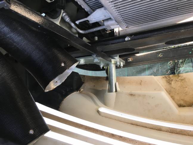

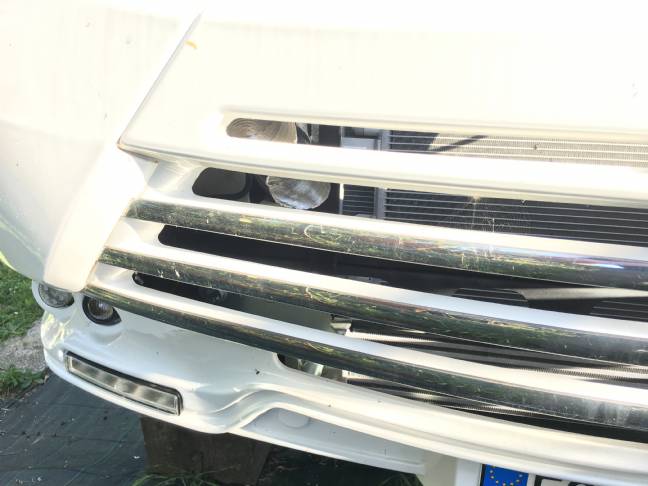

ho tolto le griglie ai tubi di aspirazione della climatizzazione e le ho girate verso il muso.
Non le ho ancora provate in movimento, sicuramente le griglie tappano tantissimo.
Ecco un paio di foto:

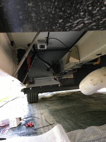

poi ho montato la telecamera per lo scarico delle acque grigie.
Nel frattempo ho ordinato altre tre telecamere ed uno splitter elettronico a 4 ingressi: monterò una telecamera vicino alla targa posteriore e due negli angoli destro e sinistro del muso, oltre a quella sulle acque grigie. Visionabili una per una o tutte e quattro insieme. La retrocamera in alto sotto la luce di stop invece si attiva con la retromarcia ed ha la priorità in ingresso.
