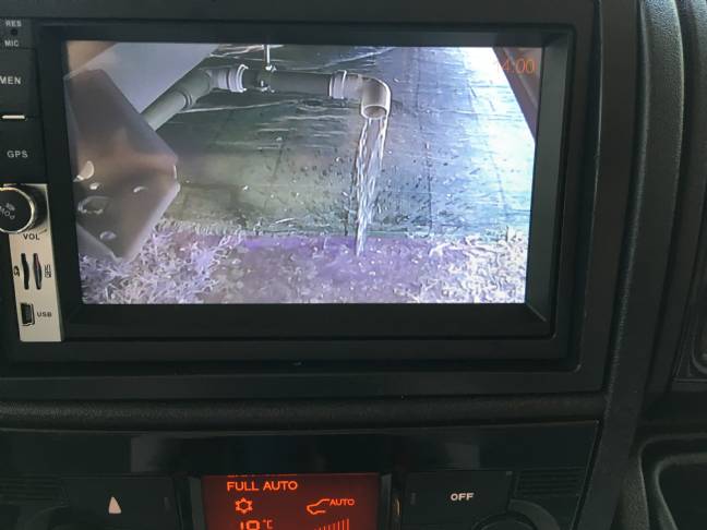

Scusa Davide .... io avendo il monitor con la retrocamere integrato alla radio e navigazione se montassi una retrocamera come la tua sullo scarico delle grigie avrei bisogno di un ulteriore monitor o potrei sfruttare lo stesso
?? Hai dovuto bucare per metterla e dove ti sei agganciato alla corrente? Scusa ma nei lavori manuali non sono un granché...... ciao a tutti luca linca
normalmente le autoradio 2din hanno tutte due ingressi video, quindi con 2 telecamere nessun problema: se sono di più o usi un deviatore o, come farò io, uno splitter video.
Per entrare sono passato dalla scatola della batteria motore sfruttando i "buchi naturali" che ci sono e da lì arrivi facilmente all'autoradio

Davide....se mi permetti un consiglio......  non montare la telecamera nella direzione che vedo nella foto (che inquadra verso la parte anteriore) e neppure verso la parte posteriore.    Ci ho sbattuto la testa io,  la telecamera deve inquadrare dall'interno verso l'esterno.   Lo so che in teoria va benissimo da camper fermo, ma ti assicuro che quando cerchi l'inquadratura del pozzetto ti si incasina tutto.   Tra la teoria e la pratica c'è un abbisso.  Provare per credere..... fidati di me.

Se la metti sopra sopra ti ritrovi il problema che ti ho descritto io.     Guardando meglio la tua foto mi viene il dubbio che hai scelto un'inquadratura molto lunga.... in diagonale, questo ti permetterebbe di cercare il pozzetto meglio ma poi quando ci arrivi sopra, l'inquadratura verrebbe falsata dalla prospettiva e solo con l'abitudine faresti l'occhio al centraggio.     Personalmente, dopo aver dovuto girare la telecamera, ho innanzi tutto prolungato di qualche cm il tubo di scarico, lasciandolo più a filo della bandella laterale del camper (anche per questo c'è una spiegazione che mi riservo di scrivere in altro post per non fare casino) e poi ho ruotato la telecamera come ti ho detto dal centro del camper verso la bandella laterale.    Solo sbattendoci la testa capisci il perché ha un senso ciò che ti scrivo a proposito della prospettiva di inquadratura.
ciao Fabrizio, confermo esattamente tutto quello che dici.
Quando la montai sul camper precedente in questa posizione mi trovai smarrito...poi ci ho fatto l'abitudine e ti dico che, per quanto la prospettiva sia strana, mi sono adattato ed adesso mi torna bene.
Confermo comunque che è come dici te e anche io consiglieri le stesse cose a chi dovesse montarla.

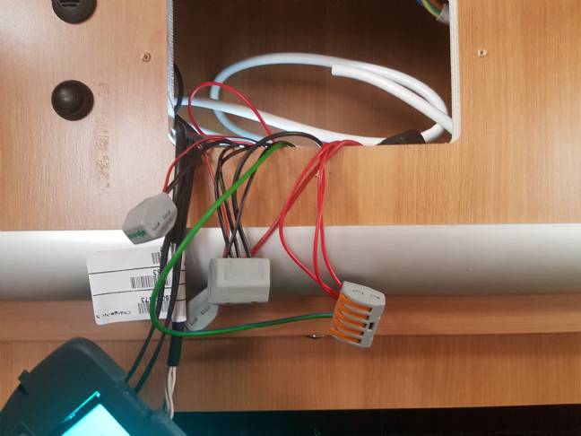

Ragazzi sto iniziando a smontare, primo lavoro antenna sat
Ho smontato la centralina e dietro ho trovato un groviglio di fili e connettori liberi, qlkuno di voi ha una lista per capire cosa sono e a cosa servono? Ovviamente sono predisposizioni, quindi a sapere esattamente x cosa, sarebbe molto utile
......e nn solo questi, ce ne sono altri dentro.....
Grazie  Emiliano

Dalle foto vedo già qualcosa che Non riconosco e che mi fa pensare a qualche modifica già fatta. Sicuro che quel connettore rapido grigio con le linguette arancioni sia di mamma Laika? Comunque in quella matassa di fili trovi sicurissimanente il positivo permanente da collegare ad antenna Sat. Per la conferma togli il fusibile dedicato nel quadro distribuzione sotto cassapanca.   Trovi anche il D+ per la chiusura antenna con motore in moto. Trovi una coppia blu/nero che sono un +12 la cui tensione é comandata dal tasto +12 del pannello di.comando . Questi i fili principali che ti possono servire.  Se vuoi fare come me la modifica alla chiusura centralizzata ( per aprire tutte le porte con lo stesso tasto, ti dirò come fare, anche se l'ho scritto in questo forum.   Buon divertimento

Guardando meglio le tue foto mi punge vaghezza che sia tutto predisposto da Laika. Evidentemente hanno cambiato sistema dei cablaggi, comunque la sostanza non cambia. Li dietro dovresti trovare tutto quello che ti serve e se hanno utilizzato quel sistema di connettori rapidi ci metti la metà del tempo a fare collegamenti
Ciao Fabrizio, originalissimo Laika, il camper è nuovo di pacca e il conce ha montato solo il pannello solare. Ho trovato una guaina nera con dentro 3 fili ( rosso, nero, bianco) penso siano quelli, ma alle 23:00 non avevo più voglia di continuare, domani sera verifico......

come dice Fabrizio in Laika hanno cambiato i cablaggi: di quei connettori nella foto non ne ho nemmeno uno.
Nippon ma il filo bianco arrotolato è quello della predisposizione TV?

come dice Fabrizio in Laika hanno cambiato i cablaggi: di quei connettori nella foto non ne ho nemmeno uno. Nippon ma il filo bianco arrotolato è quello della predisposizione TV? DAVIDE
Si, sono 2 i fili, il primo arriva dalla dinette, il secondo dalla camera da letto..... Laika TOP
Fabrizio
lo scarico delle grigie lo vedo così. Direi che non è male la visuale.
