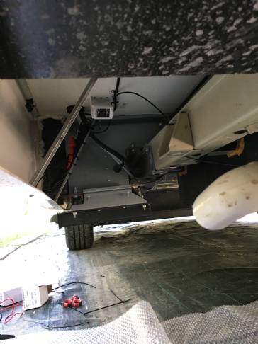

sul camper precedente avevo fatto diverse prove di posizionamento ed alla fine questa posizione è quella che ritengo migliore per visibilità ed intuitività.
sul 709 posizionandola in prossimità dello scalino di ingresso si ottiene questa visuale con una telecamera da 170° di visuale.
Sulla ebaya era classificata come Retrocamera ma non aveva la funzione mirror incorporata, quindi visuale normale. L'ho pagata 13 Euro e funziona bene anche al quasi buio con i led infrarosso.

montata in questa posizione vicino agli scalini di ingresso è sostanzialmente protetta da fango ed acqua. ovviamente una pulita ogni tanto va data. Nel montaggio ho rimosso il paraluce, non serve.

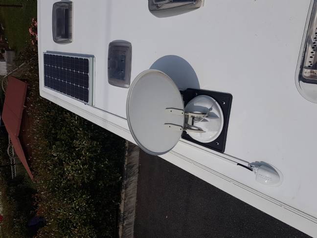

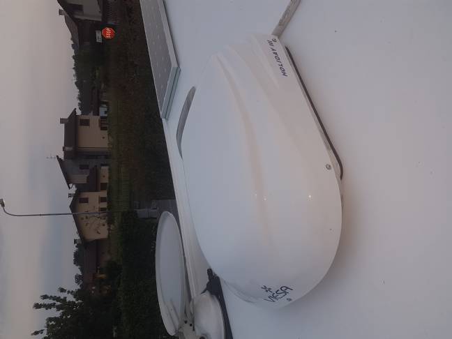

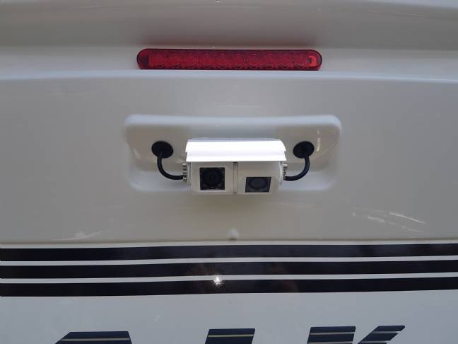

Oggi giornata produttiva....
montaggio satellitare.....
retrocamera doppia....
...e Viesa III
Ok, la tv e l'antenna finite, il resto solo esterno, ora mancano ii collegamenti interni.
Il cavo della retrocamera dove lo trovo nel cruscotto?

complimenti Nippon! Bel lavoro.
Il Viesa lo avevi già o è la prima volta?  L'acqua e la corrente da dove li hai presi per portarli al tetto?
Il cavo della telecamera dovrebbe essere dietro lo sportellino dei fusibili a sinistra del volante: così mi hanno detto.

Grazie, il Viesa lo avevo già sul precedente (sempre montato io), l'ho smontato ovviamente 😉
Ho fatto entrare i cavi nell' armadietto adiacadiacente al frigorifero nella camera, l'acqua passa sotto il letto, la corrente la prenderò diretta dalla batteria.

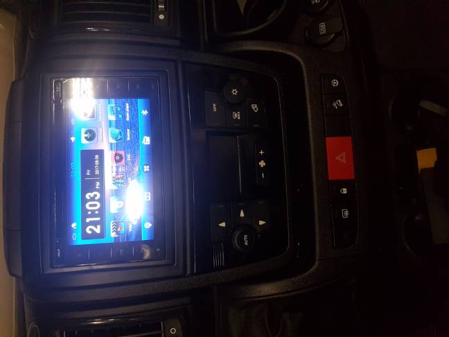

Autoradio in versione notturna e...
con le luci abitacolo accese, poi dopo ne faccio una alla luce del giorno, ieri erano le 23:00 quando ho finito 😜
