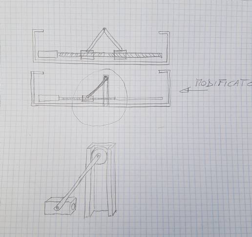

Inserito il 31/05/2017 alle: 13:16:05
piccola modifica al già ottimo progetto, ma solo per semplificare l'homemade, visto che la barra filettata sx e dx sarebbe di difficile produzione 😉
per ora solo su carta, scusate il disegno, mama l'ho fatto al volo stamattina.
Spero che si capisca.....

Scusate la sciocca domanda ........ ma facendo questa modifica quando sono fermo in area sosta e devo scaricare con la roll tank devo comunque andare agire sempre sul tasto posizionato vicino al volante o posso ancora agire manualmente sulla leva ??
luca linca

Inserito il 31/05/2017 alle: 17:32:49
In risposta al messaggio di linca74 del 31/05/2017 alle 15:24:27
Scusate la sciocca domanda ........ ma facendo questa modifica quando sono fermo in area sosta e devo scaricare con la roll tank devo comunque andare agire sempre sul tasto posizionato vicino al volante o posso ancora agire manualmente sulla leva ?? luca linca
2 soluzioni:
1) sistema di sgancio rapido della leva
2) secondo interruttore di comando posizionato dove ti è più comodo
Io x esempio lo metterò (penso) fuori dal camper nella parte sottodtante vicino allo scarico, proprio x essere comodo in caso devo scaricare senza spostarmi.

Inserito il 31/05/2017 alle: 17:38:15
No, no, non ti devi preoccupare, puoi azionare interruttore da dove vuoi, basta lasciare un filo più lungo ed azionare il comando da dove ti viene più comodo, oppure trovare un compromesso fisso che puoi raggiungere sia dal sedile di guida sia  affacciandoti alla porta di accesso alla cellula del camper o, se proprio vuoi fare lo sborone,  usare un telecomando.   Insomma, non ci sono limiti alla fantasia.  Piazzata la parte meccanica resta solo da decidere con quale soluzione realizzare l'impianto elettrico.  Personalmente, dopo aver sperimentato il sistema del pulsante tipo alzavetri della macchina, ho smontato tutto e realizzato uno scatolino con due relè comandati da un piccolo pulsante che costituisce una sorta di telecomando a filo lungo un paio di metri.  Una volta utilizzato ripongo il piccolo contenitore del pulsante dove voglio.  Questo mi consente di non dover restare col dito attaccato in attesa che la valvola si apra con i tempi del motoriduttore.  Con la versione 2, schiaccio pulsante e faccio altro, tanto il meccanismo si ferma automaticamente  a fine corsa .  Resta inteso che in caso di guasto del motore o del meccanismo, il sistema studiato da Loris prevede che svitando una semplice brugola, puoi manovrare la valvola a mano. Tempo 1 minuto !     Ribadisco ancora una volta a sottolineare che il progetto di Loris è completamente reversibile,  si monta e si smonta in due minuti, inoltre si tiene su da solo all'interno del doppio pavimento.

Inserito il 31/05/2017 alle: 22:18:49
bravo emiliano la modifica che ho fatto è proprio come la tua
​al posto del profilo ad U metterei una L con un asola dove far scorrere una vite ancorata alla valvola
​l'unico dubbio  che ho è che con una sola  leva lo sforzo del motore è maggiore perché la doppia leva una aiuta l'altra nell'automazione
​ma con un motore giusto non ci sono problemi.

Inserito il 01/06/2017 alle: 00:45:50
In risposta al messaggio di LKeLucky del 31/05/2017 alle 22:18:49
bravo emiliano la modifica che ho fatto è proprio come la tua ​al posto del profilo ad U metterei una L con un asola dove far scorrere una vite ancorata alla valvola ​l'unico dubbio  che ho è che con una sola  leva
lo sforzo del motore è maggiore perché la doppia leva una aiuta l'altra nell'automazione ​ma con un motore giusto non ci sono problemi.   Perché comprare un Camper? costa tanti soldi dormi in un letto piccolo e umido devi prepararti da mangiare devi svuotare liquami ecc. Allora perché? PER LA LIBERTA''!!!
Ho qlke piccolo dubbio anch'io sullo sforzo, tu che motorino hai utilizzato x il primo test? La barra a U la volevo utilizzare x mettere all'interno un piccolo cuscinetto ed evitare di fare cave con la fresa, così facendo la leva sarebbe dalla parte interna della U
Cmq la cosa migliore è provare e testare il sistema più semplice, economico e duraturo 😉

Inserito il 08/06/2017 alle: 15:09:32
In risposta al messaggio di Nippon K del 31/05/2017 alle 13:16:05
piccola modifica al già ottimo progetto, ma solo per semplificare l'homemade, visto che la barra filettata sx e dx sarebbe di difficile produzione 😉 per ora solo su carta, scusate il disegno, mama l'ho fatto al volo stamattina. Spero che si capisca..... Emiliano
Secondo me non chiude con una sola barra filettata. Ad un certo punto il vettore risultante è troppo parallelo alla sbarra e quindi non cè la sufficiente forza per chiudere.
