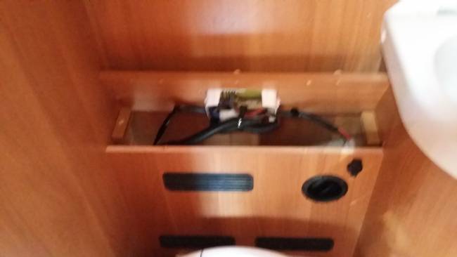

A proposito di piccole modifiche alla mia portata...
Vorrei prelevare il +12V e lo 0V dal vano della cassetta Thetford..
Ho visto che ci sono vari fili (rosso, nero, blu, marrone + altri 3 fili neri), mi sapreste dire quali son il positivo ed il negativo.. il rosso ed il nero..??
Pensate che io possa fare così oppure meglio aprire la centralina, trovare il positivo ed il negativo (ce ne sono varie coppie) e poi attaccare due fili e farli scendere fino al vano del Thetford..? Mi sembra che si possa passare agevolmente dal vano centralina al vano cassetta...
Attendo vostri consigli prima di procedere...
Grazie.

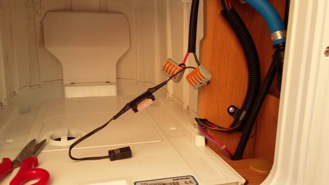

Inserito il 12/06/2017 alle: 12:48:44
Trovato il filo +12Vdc e 0V per portarlo dentro al vano cassetta Thetford.
Sufficiente aprire piano dove è fissato il comando del risciacquo del vater e prelevare tensione dalla presa 12V passo ridotto che è li attaccata...
Questo vano comunica attraverso un foro con il vano cassetta.... più semplice di quello che pensavo..

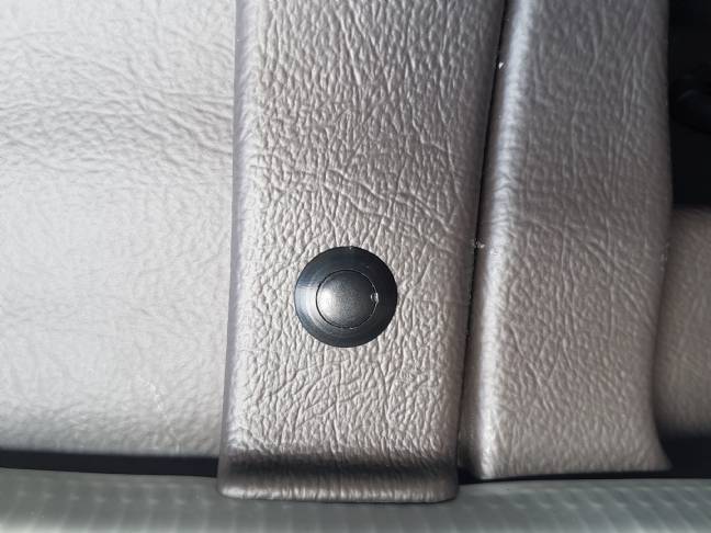

Inserito il 16/06/2017 alle: 20:26:03
Ciao, qlkuno sa dirmi come aprirlo senza rovinarlo? Io conoscevo quelli a pressione del bottone centrale, ma questo è diverso...
Grazie, Emiliano

Inserito il 16/06/2017 alle: 21:15:48
Inevitabile sbeccare la parte centrale sotto la quale c'è la vite. Il ricambio dovrebbe essere facilmente reperibile. Un riparatore di telefoni cellulari mi ha insegnato un trucco che vale per tutte le plastiche. Se hai un piccolo saldatore ad aria calda o, in alternativa, un phon potente tipo carrozziere, lo scaldi quel poco che basta per vederlo riprendere forma

Inserito il 16/06/2017 alle: 21:17:16
In risposta al messaggio di Nippon K del 16/06/2017 alle 20:26:03
Ciao, qlkuno sa dirmi come aprirlo senza rovinarlo? Io conoscevo quelli a pressione del bottone centrale, ma questo è diverso... Grazie, Emiliano
ciao; hai provato a fare pressione al centro del "bottone"?? dalla foto mi sembra lo stesso sistema di fissaggio che ha il cupolino del Kymco Agility....

Inserito il 16/06/2017 alle: 21:24:10
No, no, assolutamente, non é sistema kymco. Sarebbe stato troppo intelligente per gli ingegneri fenomeni.. Bisogna togliere la cupola e sotto c'è vite

Inserito il 16/06/2017 alle: 21:33:12
A mio avviso sono rivetti plastici, tipo quelli da premere al centro, ma avevo già provato (lo avevo scritto) e non sono quelli.
sembra debba venire in fuori il bottone centrale, ma nn mi va di rovinarlo.
settimana prossima mi creo un "cacciavite" piccolo inin teflon e ci provo
