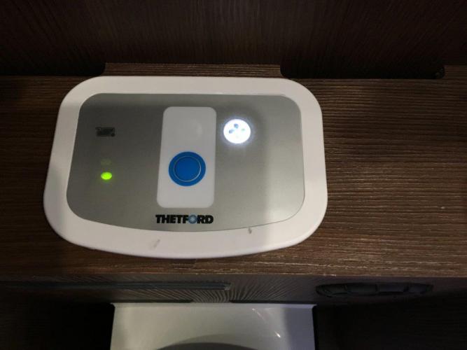

diciamo...in preparazione per le vacanze.
Sabato e domenica trascorsi a lavorare sul camper.
Primo lavoro, montaggio kit Thetford per aspirazione gas "nocivi".
Questo il nuovo pannellino di controllo del WC.
