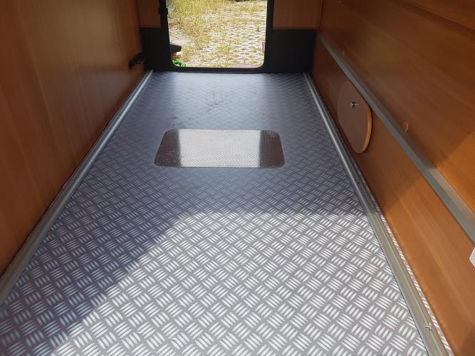

Qlke ora produttiva oggi
rivestito il pavimento del garage con linoleum effetto alluminio, almeno è lavabile e non si rovina il suo originale, che per quanto bello possa essere, non mi piace proprio da pulire.
Poi finiti ultimi collegamenti della retrocamera doppia, ultimo collegamento che mi mancava dell'antifurto e già che mi stavo divertendo ho smontato il "finto" troppo pieno del serbatoio gasolio e l'ho fatto tornare a 90 lt
Ora lo porto a montare il tendalino che finalmente mi è arrivato wink

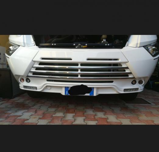

finito di montare anche i fendinebbia!
per informazione volevo dirvi che dietro al
montante bianco dx e sx (per intenderci quello che tiene su il radiatore) c'è un connettore SuperSeal 4 vie maschio.
detto connettore ha:
pin 1: filo marrone 12V primo scatto chiave (accensione quadro)
pin 2: n.c.
pin3: filo giallo/verde 12V all' accensione dei fanali
pin4: filo giallo/verde 12V all' accensione dei fendinebbia
quindi ho preso il pin 4 e l'ho usato per comandare un relè ed ho fatto il cablaggio pedi i fendinebbia!
se volete qualche foto più dettagliata chiedete pure!

Ciao a tutti! finito di montare anche i fendinebbia! per informazione volevo dirvi che dietro al montante bianco dx e sx (per intenderci quello che tiene su il radiatore) c'è un connettore SuperSeal 4 vie maschio. detto
connettore ha: pin 1: filo marrone 12V primo scatto chiave (accensione quadro) pin 2: n.c. pin3: filo giallo/verde 12V all' accensione dei fanali pin4: filo giallo/verde 12V all' accensione dei fendinebbia quindi ho preso il pin 4 e l'ho usato per comandare un relè ed ho fatto il cablaggio pedi i fendinebbia! se volete qualche foto più dettagliata chiedete pure!
Bravo
nel mio EV709 i connettori dei fendinebbia erano già pronti ho solo dovuto modificare i connettori.
Non mi piace molto la luce emanata ( sono gli originali Hella) e penso che cercherò una lampadina più performante

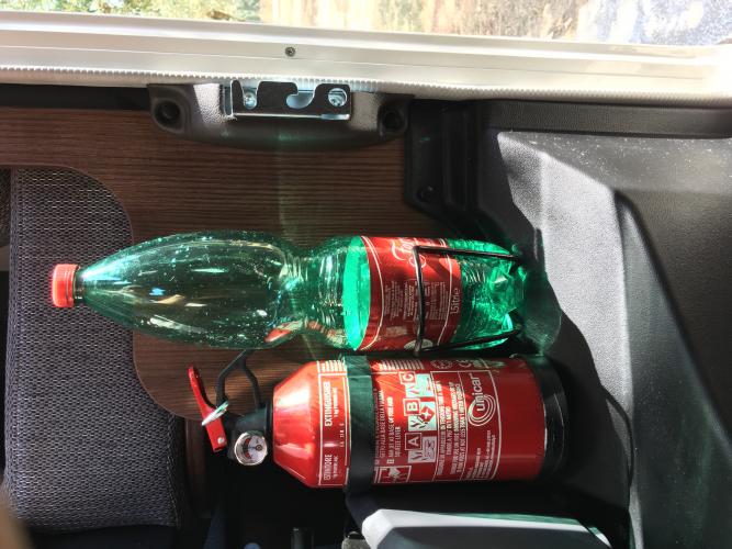

io invece mi sono dedicato ad un lavoretto molto più easy.
Normalmente in viaggio bevo sempre molta acqua da bottiglia grande che però non entra nel portabottiglie sulla plancia sotto l'autoradio.
Ho comprato per pochi euro un portaborracce da biciclette alla 10thlon e adesso va molto meglio. Montato tra freno a mano e portiera vedi foto.

io invece mi sono dedicato ad un lavoretto molto più easy. Normalmente in viaggio bevo sempre molta acqua da bottiglia grande che però non entra nel portabottiglie sulla plancia sotto l'autoradio. Ho comprato per pochi euro un portaborracce da biciclette alla 10thlon e adesso va molto meglio. Montato tra freno a mano e portiera vedi foto.
Ottima idea, soprattutto per il secondo estintore. Il primo l'ho montato dentro al garage in posizione comoda anche allo sportello dall'interno del camper.

Qlke ora produttiva oggi rivestito il pavimento del garage con linoleum effetto alluminio, almeno è lavabile e non si rovina il suo originale, che per quanto bello possa essere, non mi piace proprio da pulire. Poi finiti
ultimi collegamenti della retrocamera doppia, ultimo collegamento che mi mancava dell'antifurto e già che mi stavo divertendo ho smontato il finto troppo pieno del serbatoio gasolio e l'ho fatto tornare a 90 lt Ora lo porto a montare il tendalino che finalmente mi è arrivato  Emiliano
Gran bel lavoretto. Ma voi avete capito a che cosa serve quel piatto di alluminio al centro del garage..?
Il mio è finito in cantina dove tengo lo scooter. L'ho utilizzato per proteggere il muro bianco dalla gomma dello scooter quando parcheggio....

Grandi ingegneri !!   Tutti studiati. !! Secondo loro noi teniamo gli scooter nel gavone sul cavalletto. Ecco la ragione della piastra
esatto anche per me è il secondo estintore, il primo è nel garage appena apro lo sportello destro
