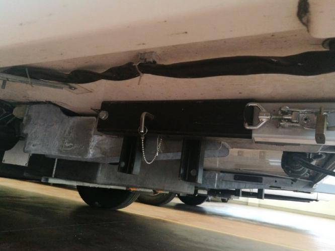

Nel mio precedente intervento avevo scritto che nei nostri camper sono installate di serie le prolunghe per il portamoto.  Devo aggiustare il tiro visto che, andando a fotografare il mio mezzo, ho parlato col conce.    I mezzi fino alla sere 6 (ossia quelli sotto i 7 mt),   hanno le prolunghe adatte ai portamoto.   Dalla serie 7 in su (che è più lungo e sporgente) al posto di queste prolunghe hanno messo altro che per chi deve installare gancio traino o portamoto non va bene.
In queste due prime foto si può apprezzare l'idonea altezza da terra del portamoto della FCE e la piccola risega che ho fatto sul paraurti per tenerlo bello alto (cosa che consiglio vivamente).    Nella foto che segue si possono meglio vedere le due prolunghe di colore grigio che partono dalle sospensioni posteriori del telaio e restano sotto il pavimento del garage.  Su quelle sono state avvitate le due staffe di colore nero sul quale si inseriscono i tubolari del  mio portamoto.   Le due staffe fornite dal costruttore possono essere indifferentemente montate come le mie o sottosopra.  In quest'ultimo caso noterete i due distanziali che adesso guardano verso il basso. Se mettete le staffe al contrario, quella sarà la distanza con la quale vi allontante dal piano sotto il garage.  Non farete nessun taglio sul paraurti ma vi abbassate verso terra.     Ripeto, io sono contrario ai tagli ed ai buchi,  ma stavolta ci voleva e se mi incontrate su strada e non lo sapete, pensate che il paraurti nasca proprio così.
Verificate quindi la presenza delle prolunghe come il mio mezzo prima di battere i pugni in fiera perchè vi obbligano a montare le loro che, secondo una mia stima, pesano sui 30/40 Kg oltre che costare qualche bigliettone.   Spero di essere stato esaustivo.      Un saluto a tutti voi

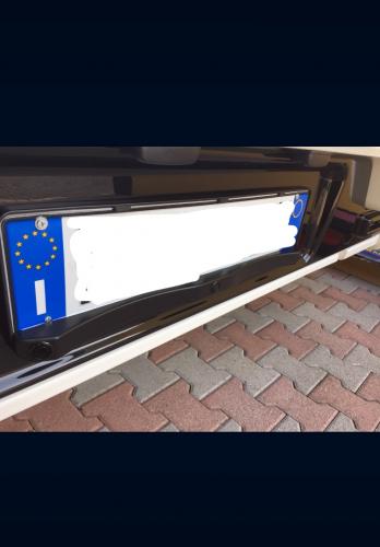

IMG_6584.JPGIMG_6589.PNGIMG_6590.PNGCiao a tutti!
finiti anche gli ultimi lavoretti sul nostro camper...
Montato sensori di parcheggio...

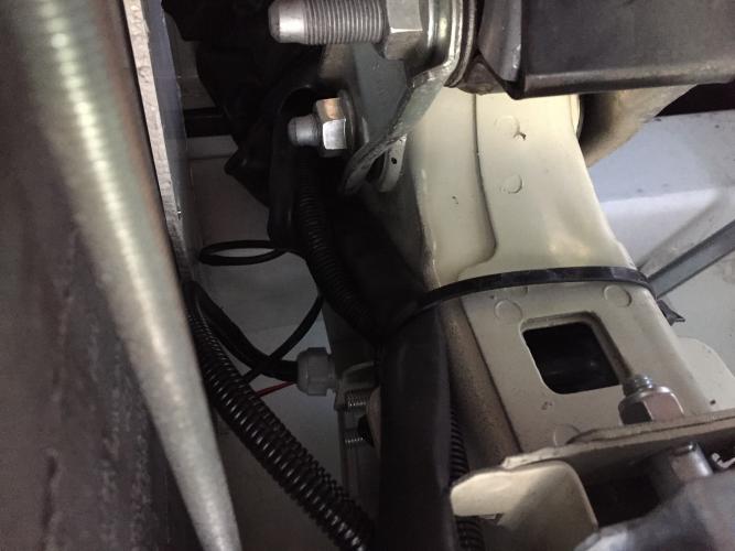

la centralina l'ho installata all'interno di una scatola stagna appena dietro la ruota posteriore.
ho intercettato il filo (rosso-bianco) della luce di retromarcia nel fascio di cavi che appunto passa in quel punto.

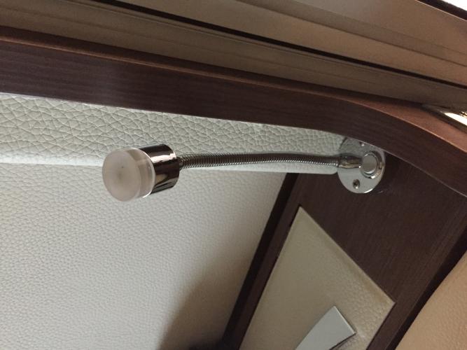

IMG_6585.JPGIMG_6586.JPGPoi ho installato una barra led nel gavone posteriore in quanto il faretto flessibile di serie mi faceva un po' pietà...

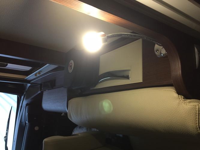

IMG_6587.JPGIMG_6588.JPGPer ultimo, il faretto smontato nel gavone l'ho montato all interno cellula come luce di cortesia direttamente in batteria senza passare per la centralina in modo da non entrare al buio quando quest'ultima è spenta
