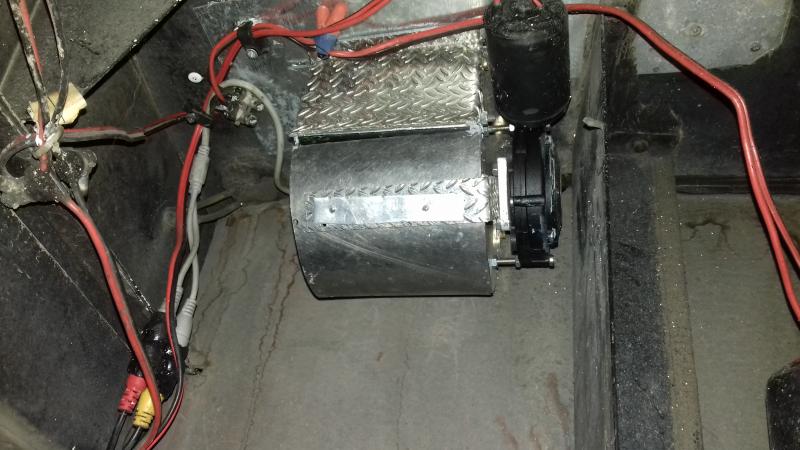

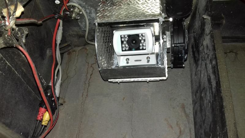

per Pascia 2telescarico2.jpgtele%20scarico%201.jpgFinalmente sono riuscito ad inserire le foto...un po' grandi!! Ho installato la tele per lo scarico con relativa protezione.

A livello di impianto elettrico non mi sembra molto curato, hai almeno messo dei fusibili di adeguate dimensioni, sua per il motorino che per la telecamera?

Si è vero non è troppo ordinato ma sotto...non si vede. Sicurezza ok tutto sotto fusibili. Ma non ti scandalizzare!! Se andiamo a 'vedere come sono realizzati gli impianti elettrici sui camper c'è di peggio!!

È Proprio perché sotto il camper a contatto con umidità, sale ecc che dovrebbe essere fatto meglio. I fili andrebbero messi dentro una guaina e ben fissati per evitare che si possano rompere e causare cortocircuiti, inoltre le giunzioni sarebbe buona norna saldarle con stagno e mettere guaina termorestringente, oppure farlo con morsetti dopo aver intestato i cavi e nel caso del sottoscocca messi in una scatola stagna. Un filo che fa male contatto a causa di umiditá o ossodazione in una giunzione non fatta come si deve, può surriscaldarsi fino anche a incendiarsi senza far saltare il fusibile, per questo critico questo tipo di lavori, Non é una scusante che in giro ci sia di peggio, anzi ce da preoccuparsi, visto che dentro ai nostri scatoloni ci dormiamo con le famiglie. Quindi ti dico bravo per l idea e l ingegno del meccanismo, ma non ti posso dire che hai fatto un bel lavoro. Non lo prendere come un rimprovero ma come un consiglio, dato che qui leggono e guardano molte persone non vorrei che passasse il messaggio che come hai fatto tu va bene.

mi vuoi far morire di invidia, vero?smiley
bella l'idea della protezione motorizzata.
Se riesci posta un video, così la vediamo in movimento.

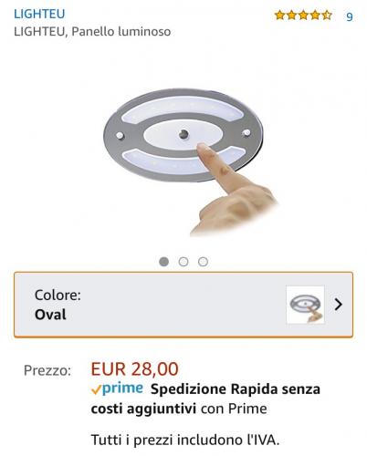

IMG_6825(1).PNGSe dovessero servire a qualcuno smiley
bravo, prendo nota, non si sa mai in futuro.

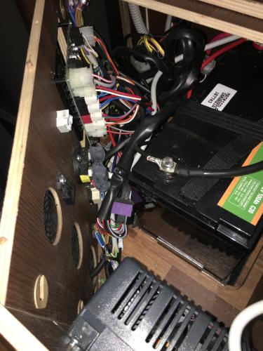

parlando di impianti elettrici sui nostri mezzi, vi presento il cuore del mio 709!

Ciao! Ma hai la batteria così o l'hai tirata fuori tu?
La mia è sotto la botola...

ottimo spirito di osservazione!
Ho due batterie uguali, una sta sotto, nella botola, ed una sopra, quella in foto, collegate in parallelo.
Il problema è proprio il parallelo: in foto si vedono partire due cavi neri dal negativo, quello piccolo che va da qualche parte che al momento devo capire e quello grande che va all'inverter.
Ora, se quello grande va all'inverter, si deduce che quello piccolo parallela l'altra batteria: considerando che l'inverter è da 1500W vuol dire che lo mettessi sotto torchio andrei a prelevare qualcosa come 130A da due batterie: la corrente attraverserà quindi il cavo piccolo, di sezione evidentemente inadeguata al carico richiesto!
Questo lavoro è stato fatto dal concessionario: lo scopro soltanto adesso dopo 5 mesi in quanto, per curiosità, mi sono messo a svitare la panchetta per capire come sfruttare gli spazi.
Sabato smonterò la batteria per vedere come è effettivamente collegata alla seconda, ma temo di non andare lontano da quanto prevedo

...io il vano l'ho conosciuto subito...ho aggiunto un po' di ciappini.
Non mi aspettavo piu' ordine dal costruttore che non ha come priorità l'ordine ed il tenere "compatta" la zona, infatti dentro ci sta un sacco di roba anche in piu',, poi è chiaro che se il concessionario ci mette una zampa...vabbe'...
Io ho messo dei "pioli" al posto delle viti per tenerlo in posizione ed eventualmente sollevarlo al volo al bisogno senza svitare le 2000 viti di serie-inoltre, se dai un occhio, trovi lo switch per settare il caricabatterie smontando la calotta a seconda del tipo di batteria (probabilmente sai già tutto quindi scusa la ripetizione).

ciao Francesco, anche io sto pensando di eliminare le viti per accedervi rapidamente alla bisogna.
Va però detto che con due viti starebbe in posizione senza problemi invece delle 2000 che hanno messo... valli a capire come ragionano.

Basta togliere tutte le viti, le spinette di legno e mettere 2 cerniere
Problema risolto
