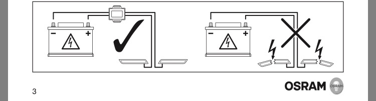

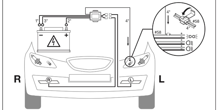

IMG_6905.PNGPrendere alimentazione direttamente dalla lampadina non mi sembra una buona cosa, sia per l'assorbimento che per qualsiasi "problema" possa succedere sui led aggiuntivi.
Con il filo nr 4 vado a prendere il comando dalla lampadina.
io farei così... poi liberi di fare :-)

Prendere alimentazione direttamente dalla lampadina non mi sembra una buona cosa, sia per l'assorbimento che per qualsiasi problema possa succedere sui led aggiuntivi. Con il filo nr 4 vado a prendere il comando dalla lampadina. io farei così... poi liberi di fare :-)
Attenzione Matteone, il filo 4 serve a spegnere le DLR quando si accendono le luci di posizione del mezzo.
Quello dovebbe essere l'unico filo che non devi collegare.
Il filo per l'accensione dovrebbe esser il filo numero 3 numerato anche CL15.

Leggendo il  manuale, non ci sono altri fili da collegare. giustamente come dici il filo 4 serve a spegnere i led quando accendi le posizioni... quindi , visto che senza centralina non si possono collegare, bisogna fare
un collegamento in negativo, cioè tramite relè, di conseguenza in modalità NC (normalmente chiuso) andiamo ad alimentare il filo 4, quando accendiamo la retrò, il relè scatta e manda il filo 4 a massa quindi mi fa accendere i led... dico giusto?
No non dici giusto...
Fai così:
- il filo 4 non lo colleghi proprio, va isolato con la guaina termoretraibile
- il filo 2 lo colleghi al positivo della batteria (magari mettendoci un fusibile da 3A o meno se lo trovi)
- il filo 1 lo colleghi al polo negativo della batteria oppure ad una massa (a me non piace ma si può fare)
- il filo 3 lo colleghi al positivo della lampada della retro (io ci metto anche un fusibile, il più piccolo che trovo 1A o meno)
