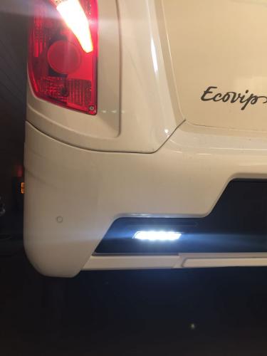

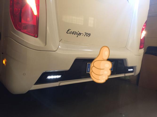

Ecco le foto, non è il mio ovviamente, ma del mio amico a cui le ho viste
mi ha anche detto che sono collegate ai fili dei fanali della retro !!

Ecco le foto, non è il mio ovviamente, ma del mio amico a cui le ho viste mi ha anche detto che sono collegate ai fili dei fanali della retro !! Emiliano
Grazie mille.... a questo punto ho indagato...
E' saltato fuori che le mascherine che si trovano nel pdf che ho scaricato dal sito Osram sono completamente fuori scala se stampate su di un foglio A4.... probabilmente il manuale è fatto su di un formato più piccolo .. ecco spiegato l'arcano.
Quindi non stampate la mascherina, per fare i fori sulla nicchia, tramite la stampante di casa a meno di aver prima ridimensionato il formato del foglio.
Purtroppo con la luce dei led non si vede bene, ma a questo punto mi sembrano molto belle, forse non funzionali quanto il mio faro... ma molto belle....

Grazie mille.... a questo punto ho indagato... E' saltato fuori che le mascherine che si trovano nel pdf che ho scaricato dal sito Osram sono completamente fuori scala se stampate su di un foglio A4.... probabilmente il manuale
è fatto su di un formato più piccolo .. ecco spiegato l'arcano. Quindi non stampate la mascherina, per fare i fori sulla nicchia, tramite la stampante di casa a meno di aver prima ridimensionato il formato del foglio. Purtroppo con la luce dei led non si vede bene, ma a questo punto mi sembrano molto belle, forse non funzionali quanto il mio faro... ma molto belle....

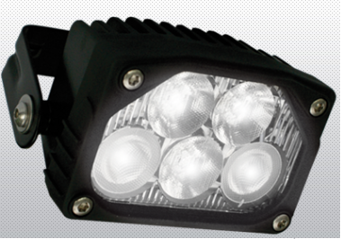

 scusa ma tu hai su quel faro x le retro ?? Non era meglio metterne uno tipo stadio ? Emiliano
Beh diciamo che la foto del faretto risulta un po' grande.. sai non avendo vicino un termine di paragone...
In realtà è più stretto delle luci di cui stiamo parlando, infatti è largo 108mm e alto 62mm solo che, grazie ai power led, spara più di 700 lumen... e assorbe solo 10W... E' sicuramente meno bello...

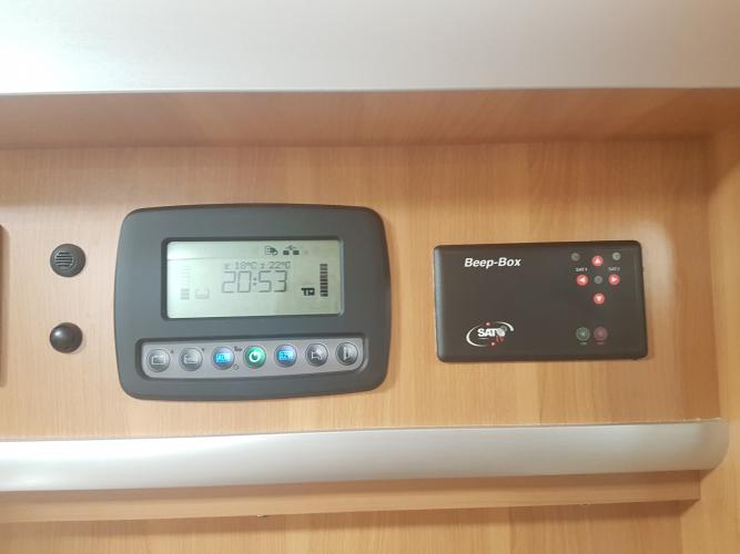

Stasera dopo il lavoro mi stavo annoiando... quindi sono salito sul camper e ho sistemato tutti gli oblò (zanzariere, scuro e apertura/chiusura), la zanzariera xké quando li aprivo e chiedevo facevano tutti fatica.
Ora dopo un pochino di silicone spary scorre tutto a meraviglia !!
Poi non contento ho deciso di spostare la centralina del satellitare...
Prima era nell' armadietto in alto sopra la tv, ora è più comodo

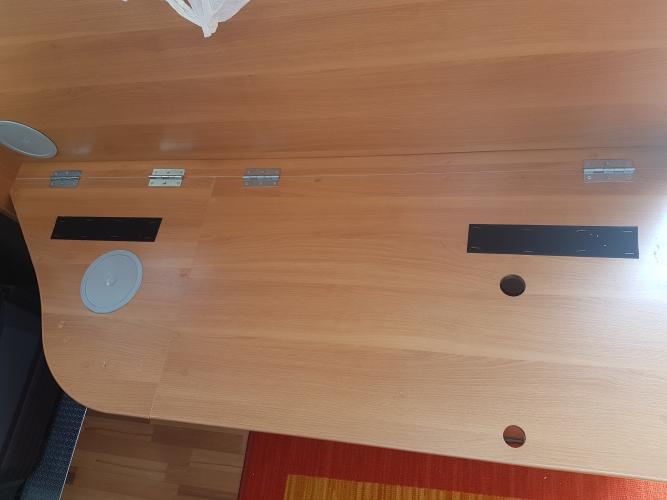

20170927_122218.jpgfinalmente ora nn mi serve più il cacciavite x aprire le panche.
tolte le viti, le spine e messe 4 cerniere e se  mi gira le incasso anche !!

finalmente ora nn mi serve più il cacciavite x aprire le panche. tolte le viti, le spine e messe 4 cerniere e se  mi gira le incasso anche !! Emiliano
Meglio metterle incassate o se possibile all'interno. Così facendo i cuscini ringrazieranno.
A proposito avete idea di cosa servano quei buchi che si vedono nella parte destra..?
Nessuno è ancora stato in grado di spiegarmi... Che lo stesso pezza serva per qualche altra funzione..?

Meglio metterle incassate o se possibile all'interno. Così facendo i cuscini ringrazieranno. A proposito avete idea di cosa servano quei buchi che si vedono nella parte destra..? Nessuno è ancora stato in grado di spiegarmi... Che lo stesso pezza serva per qualche altra funzione..?
Si infatti meglio incassate, interne bisognerebbe mettere quelle degli armadietti, ma troppo sbattimento.
X i fori me lo sono chiesto anche io, ma nn l'ho proprio capito, anche all'interno vi sono una serie di fresature x predisposizione di alloggiamenti di accessori, presumo che in Laika facciano allestimenti identici come mobilio x le varie versioni ( ecovip e Kreos) e poi montano i mobili, se poi dovessero aver bisogno ci sono già gli spazi.
Bisognerebbe chiedere ai cugini su Kreos se sul loro vengono usati o presenti
