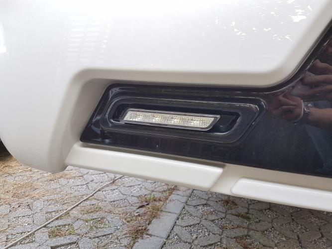

20170928_160948.jpg .... e anche oggi ho "portato a casa la pagnotta " come diciamo dalle mie parti laugh
finite le luci posteriori ho montato la guarnizione dell'oblò posteriore, le altre 2 (maxi e basculante) mi mancano e devo comprarle.
Poi ho montato la striscia a led nel garage, ma nn l'ho ancora collegata xké devo prendere i deviatori x montarli da entrambe le aperture.

Semmai ho visto la foto delle PX4... sono in prova o definitive?

Bella idea quello di mettere un interruttore comodo x accendere la luce da dentro, nn ci avevo pensato. Tutte le volte devo fare il verme x arrivare alla lampada originale laugh
Le PX4 sono già definitive e funzionanti wink

Bella idea quello di mettere un interruttore comodo x accendere la luce da dentro, nn ci avevo pensato. Tutte le volte devo fare il verme x arrivare alla lampada originale  Le PX4 sono già definitive e funzionanti  Emiliano
Come le hai collegate?
Dirette sulla retro?

Come le hai collegate?  Dirette sulla retro?
Si dirette, sono salito col loro cavetto e l'ho collegato al cavetto della retro

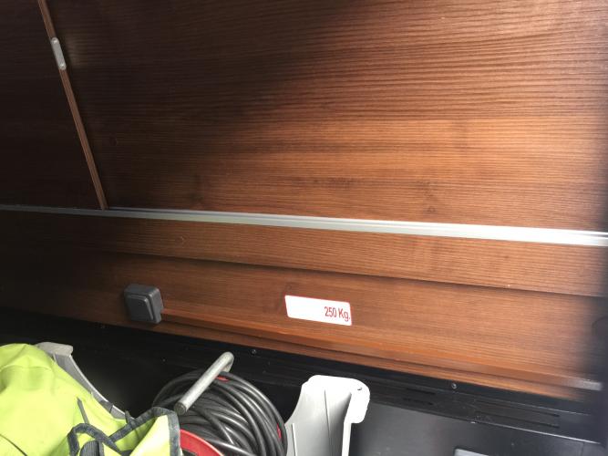

Certamente. Io nel gavone ho una striscia/barra led (poco luminosa a dire la verità) sulla parete di fondo per tutta la larghezza. Sullo schermo in plastica  ci sono i vari bottoni copriviti tipo acciaio e l'interruttore rotondo basculante ma solo dal lato destro e ovviamente vorrei metterlo anche a sinistra  ed avrei trovato questo
Andrà bene ?

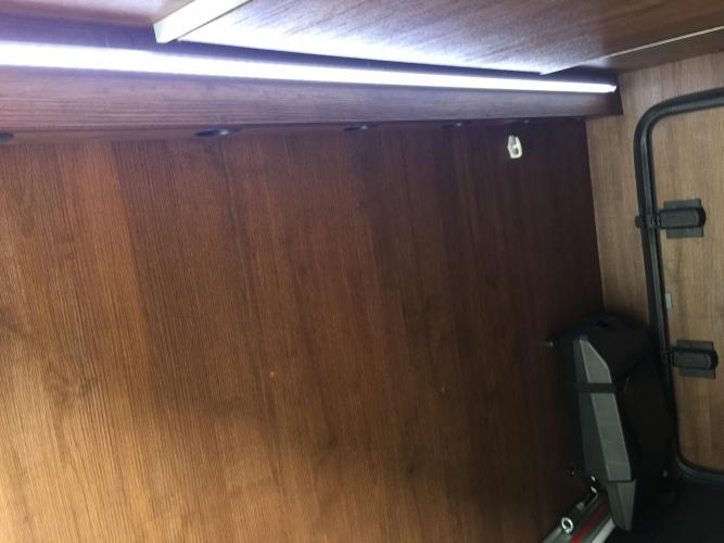

Oggi dopo aver acquistato l'interruttore semplice ho smontata la barra a led del gavone, che altro non è che un profilo a "C" 2x2 in plastica traslucida con all'interno una striscia led (tra l'altro poco luminosa). I cavi (meglio i "capelli"  vista l'esigua sezione) arrivano da uno dei cantonali della parete di fondo ma sono talmente corti che è impossibile fare giunte decenti. Inoltre sono così esili che temevo si rompessero anche solo cercando di staccare i fastom dall'interruttore.
Alla fine come mi proponevo di fare ho collegato un doppino sulle due connessioni dell'interruttore esistente e l'ho portato al nuovo interruttore su lato sinistro (senza collegamenti all'altro capo della striscia).Lo spazio per far passare il filo all'interno del profilo in plastica è più che abbondante.
In sostanza il secondo interruttore by-passa il primo senza escluderlo quindi è possibile accendere da destra o sinistra indifferentemente, ma bisogna spegnere necessariamente dallo stesso lato.
Non è lo stato dell'arte ma con poca spesa (e fatica) molta resa. D'altronde non potendo staccare la striscia non c'era molta scelta. Al momento non riesco ad inserire foto

.. e bravo il nostro Emiliano... Per favore mi dici se hai utilizzato il supporto in metallo fornito con i led oppure li hai fissati direttamente..? Grazie.
Ciao a tutti e scusate il ritardo, ma eravamo via x il week end.
Le luci le ho fissate con i loro supporti in metallo, attenzione xò xké se usate le viti posteriori, quelle sui fianchi nn si può usarle, i faretti poi nn si incastrano. Ci sono 2 sistemi:
1) incollare il supporto al paraurti e poi inserire le luci inserendola nei loro agganci
2) usare le viti e poi inserire le luci usando del sika x bloccarle nel supporto.
Io ho preferito la seconda soluzione , xké se dovessi avere bisogno di staccarle in questo modo nn divento matto.
fate una prova prima di decidere come fossarle, a banco provare a inserirle nel supporto e poi provate a sganciarle.. ..
buon lavoro
