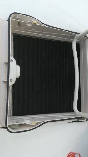

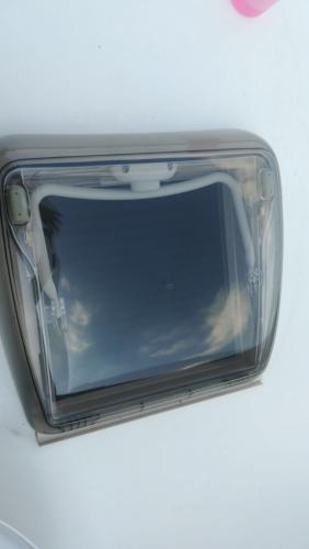

sull ecovip610 di mio suocero ci siamo accorti che gli oblò (tutti) anche se chiusi fanno entrare tantissima aria... e visto l’arrivo dell inverno abbiamo pensato bene di inserire una guarnizione!
ecco il lavoro finito.​​​​​​​

Ciao a tutti! sull ecovip610 di mio suocero ci siamo accorti che gli oblò (tutti) anche se chiusi fanno entrare tantissima aria... e visto l’arrivo dell inverno abbiamo pensato bene di inserire una guarnizione! ecco il lavoro finito.​​​​​​​
Gli oblò fanno passare aria volutamente, l aria deve circolare per la salute degli occupanti e per evitare condensa. non è consigliabile chiudere un camper ermeticamente

Inserito il 09/10/2017 alle: 22:09:46
In risposta al messaggio di 100176 del 09/10/2017 alle 22:00:53
Ciao!
l oblò del bagno è fatto apposta per far ricircolo dell aria e in tutta la cellula di spifferi ce ne sono :-)
durante il ricovero del mezzo (sotto un portico) gli oblò sono tenuti un pelo aperti per arieggiare!
quasi un weekend ogni due il mezzo viene usato quindi non c’è il rischio che rimanga chiuso per tanti mesi...
inoltre durante un viaggio io ero seduto sulla dinette e mi sono ghiacciato la spalla da quanta aria entrava... oltre al rumore che si genera dalla turbolenza...
tutto qua ;-)

In risposta al messaggio di Matteone del 09/10/2017 alle 21:50:43
Ciao, anche io l'ho montata sull'oblò posteriore, ora devo montarla su quello del basculante.
Per quanto riguarda il riciclo d'aria nn ci sono problemi, l'oblò del bagno e anche troppo ventilato, poi in tutti i camper nella zona porta ingresso ci sono le prese d'aria x la sicurezza in caso di fuga di gas, poi voglio vedere chi quando va in montagna non apre una finestra, un oblò o semplicemente la porta di ingresso x salire e scendere!! Basta già salire e scendere 4 / 5 volte x cambiare l'aria interna!!  Pensiamo anche alle bocchette della ventilazione della cabina o del Viesa ( x chi lo ha), sono tutti punti dove l'aria anche se poca entra.

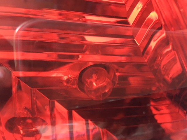

fanali posteriori luce di posizione sta colando plastica interna anche a voi capita'? IMG_5689(1).JPG
Successo anche noi dopo una settimana che il camper è arrivato a casa...
Risolto montando delle lampadine a led che non scaldano ;-)
