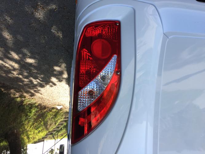

fanali posteriori luce di posizione sta colando plastica interna anche a voi capita'?
Nn ho mai guardato... in settimana mi faccio un giro al rimessaggio e controllo

Successo anche noi dopo una settimana che il camper è arrivato a casa... Risolto montando delle lampadine a led che non scaldano ;-)
CIAO  MATTEONE  LA SOLUZIONE CHE HAI ADOTTATO  E' OTTIMA ! MA IN TEORIA NON DOVREBBE SUCCEDERE CHE LA LAMPADINA COLI LA PLASTICA .PENSO CHE IN FASE DI PROGETTAZIONE DI UN FARO DOVREBBERO TENERE CONTO CHE LA LAMPADINA ACCESA SCALDA. IO SONO ANDATO IN CONCESSIONARIO E HO CHIESTO DI CAMBIARMELI IN GARANZIA VISTO CHE IL MEZZO E'NUOVO .

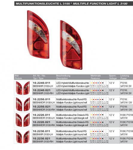

Il problema è conosciuto da Laika ma ancora senza soluzione (a quanto ne so io).
Al momento cambiano la lampadina da 10W montata nei primi motorhome con quella da 5W.
Fin che il camper è in garanzia fate fare la segnalazione, in modo che non appena verrà identificata la soluzione sarete tra quelli a ricevere la modifica.. stessa storia delle frecce anteriori che si riempivano d'acqua...e che ora sono state sostituite da quelle a led.

1D47D25D-72B4-4896-B452-AC501578E5B1.jpegÈ un problema conosciuto in quanto i fanali (non prodotti da Laika) sono stati progettati quando ancora non si tenevano i fanali accesi per molte ore al giorno...
infatti ti lo stesso produttore (Jokon) tedesco, produce un modello identico al nostro ma con le luci di posizione a Led. (Il primo modello che vedete nella tabella)

È un problema conosciuto in quanto i fanali (non prodotti da Laika) sono stati progettati quando ancora non si tenevano i fanali accesi per molte ore al giorno... infatti ti lo stesso produttore (Jokon) tedesco, produce un modello identico al nostro ma con le luci di posizione a Led. (Il primo modello che vedete nella tabella) ciao ciao
io ho aggirato il problema montando le luci diurne, quindi le posizioni sono sempre spente tranne che di notte o in condizioni di scarsa luminosità che rappresenteranno per me sì e no un 20% del tempo passato alla guida.

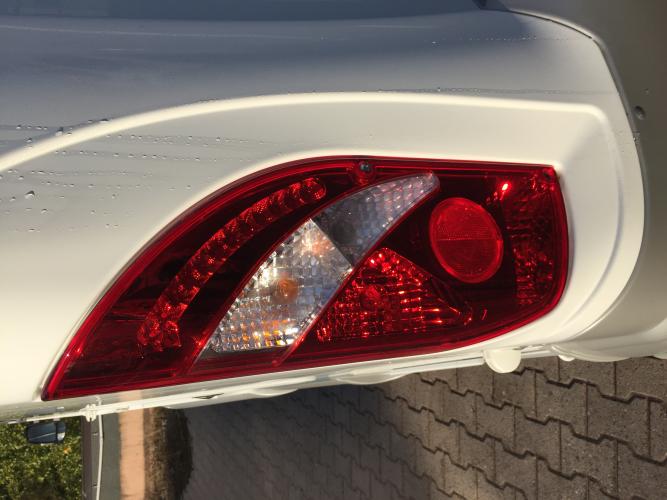

Fatto presente all officina la problematica dei fanali posteriori... sostituiti con i nuovi fanali a led!
(In garanzia ovviamente)

761B6C14-77E9-4C3D-8FB3-4FBAC279BC16.jpegEccomi!
che dire... officina DUE ELLE, spettacolari, gentilissimi, bravi!
sostituito oblò, frecce anteriori a LED, sistemata a ta frigorifero, sostituiti fanali posteriori!

In fiera già a Parma erano comparsi i nuovi modelli coi lei, infatti li ho fotografati e mi pareva  di aver messo la foto, forse era in una discussione dedicata in accessori...
solo le luci posizione sono ora a led comunque. Non è super elegante ma è meglio...
