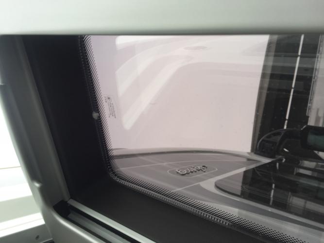

Ciao a tutti; ho finalmente ritirato il mio 609; una bomba contentissimo a parte una piccola chicca che vorrei mi aiutaste a chiarire; la tendina della porta principale continua a scendere e ho segnalato a Corbar (concessionario) che a me sembra che manchi un magnete o fermo che tenga la tendina in posizione; chi ha un 609 mi può dire cosa sulla porta? vi allego foto: se guardate la parte interna alta della struttura non ho nessun meccanismo di blocco della tendina.ecovip(1).jpg

C'è una specie di frizione che nel tuo caso non funziona. Già successo anche ad altri. Non ti resta che far aprire la procedura di garanzia. Aspetta ad usarlo un po' che vedrai qualche altra magagna salterá fuori.  Ci sono vari difetti anche di progettazione ben evidenziati in questo forum per i quali non risulta che sia mai stato cambiato qualcosa in catena di montaggio. Mi riferisco, ad esempio, al freddo nella cabina guida durante il viaggio oppure all problema di pescaggio aria per la climatizzazione estiva.

Su questo oscurante mi si è rotto il sistema della frizione e, siccome è fragile, ho optato per una riparazione veloce del sistema dei cavi e per l'aggiunta di "feltrini" nella parte interna che aiutano appunto il sistema. A piu' di un anno sono ancora soddisfatto del lavoro, prendilo come consiglio.

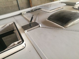

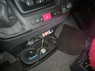

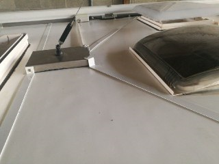

Ultimamente siete diventati un po' pigrotti?   Non si vede più nessuna foto dei vostri lavoretti. Pensavo di fare una mia carrellata e postare le foto dei tanti piccoli ma utili lavoretti e modifiche che ho fatto in questi mesi.  Comincio con l'ultimo che ho pubblicato anche in un'apposita sezione di questo forum dedicata all'antenna del CB.   L'ho finito proprio oggi.   Utilizzando la scatola stagna che il conce aveva già installato per il passaggio cavi pannello e antenna sat, ho fatto uscire anche cavo antenna cb. (coperto da una canaletta incollata sul tetto delc amper.   Ho incollato sul tetto una piccola scatola in acciaio inox sul quale è fissata l'antenna CB.   Essendo un grande problema per le funzionalità dell'antenna l'avere un tetto in vetroresina, dopo vari tentativi non troppo ben riusciti, ho trovato finalmente la configurazione ottimale realizzando 4 radiali con una piattina alluminio verniciata.  Avrei voluto disegnare una X perfetta coi radiali  ma, senza immaginare che sarei arrivato alla soluzione con le barrette di alluminio, mi sono ritrovato la scatola inox troppo avanti e due dei 4 radiali hanno una posizione orizzontale rispetto agli altri.   Visto che però ho inaspettatamente ottenuto risultati stupefacenti in termini di ritorno di stazionarie (ZERO), credo che la soluzione dell'antenna molto vicina all'oblò sia la ottimale perché, in caso di necessità, per abbatterla è sufficiente aprire l'oblò centrale ed allungare la mano.
Da ultimo una vista sul CB.  Rispetto a quelli di qualche anno fa, i componenti miniaturizzati hanno permesso di costruire cb piccolissimi ma altrettanto performanti.  Il risultato è una perfetta integrazione col cruscotto senza fare buchi invasivi.

mesi.  Comincio con l'ultimo che ho pubblicato anche in un'apposita sezione di questo forum dedicata all'antenna del CB.   L'ho finito proprio oggi.   Utilizzando la scatola stagna che il conce aveva già installato per il passaggio cavi pannello e antenna sat, ho fatto uscire anche cavo antenna cb. (coperto da una canaletta incollata sul tetto delc amper.   Ho incollato sul tetto una piccola scatola in acciaio inox sul quale è fissata l'antenna CB.   Essendo un grande problema per le funzionalità dell'antenna l'avere un tetto in vetroresina, dopo vari tentativi non troppo ben riusciti, ho trovato finalmente la configurazione ottimale realizzando 4 radiali con una piattina alluminio verniciata.  Avrei voluto disegnare una X perfetta coi radiali  ma, senza immaginare che sarei arrivato alla soluzione con le barrette di alluminio, mi sono ritrovato la scatola inox troppo avanti e due dei 4 radiali hanno una posizione orizzontale rispetto agli altri.   Visto che però ho inaspettatamente ottenuto risultati stupefacenti in termini di ritorno di stazionarie (ZERO), credo che la soluzione dell'antenna molto vicina all'oblò sia la ottimale perché, in caso di necessità, per abbatterla è sufficiente aprire l'oblò centrale ed allungare la mano.  Da ultimo una vista sul CB.  Rispetto a quelli di qualche anno fa, i componenti miniaturizzati hanno permesso di costruire cb piccolissimi ma altrettanto performanti.  Il risultato è una perfetta integrazione col cruscotto senza fare buchi invasivi.
Come ti ho già detto oggi, ottimo lavoro!!
bello esteticamente e poco visibile, le barrette in alluminio bianche sono una bella soluzione.... mi sa che ti copierò yes

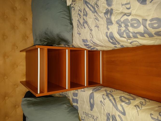

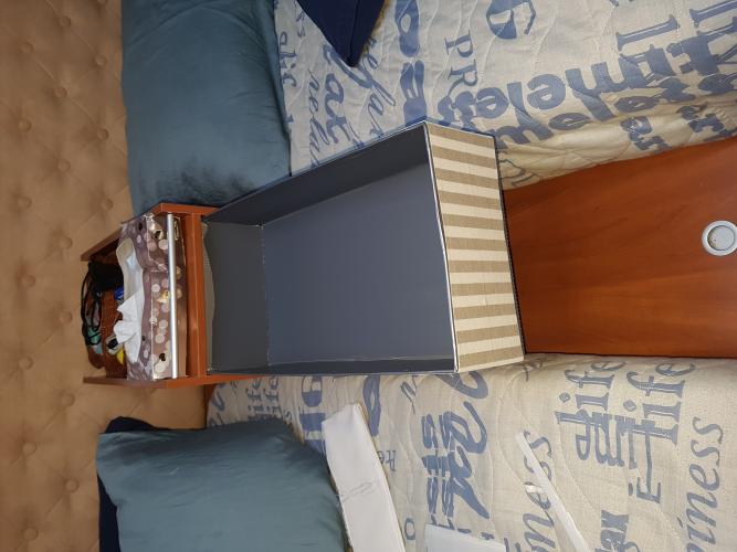

Mosso da invidia ecco anche una mia modifica.
Comodino tra i letti gemelli. Confesso che la realizzazione generale è di un amico falegname. Di mio, l'idea accessori e cassetti.20171022_172426(1).jpg20171020_174848.jpg

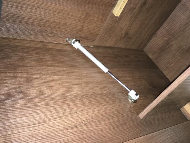

34F48B4E-C405-43F0-ACDB-3A2B2AA783BF.jpegNon potendone più delle lamentele della moglie che mi diceva che il coperchio dello scalino tra i letti gemelli del 709 non stava aperto, ho risolto con questo pistoncino

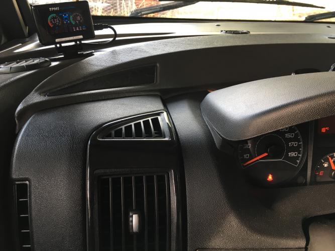

1F87746C-7F71-48E0-9F87-6D850703C031.jpegMontato anche il TPMS

Complimenti Massimo, bello il comodino !!
Davide visto che mi hai preceduto sul pistone mi dai info su quale hai usato (modello, dove lo hai comprato, Nm e quote di fissaggio) almeno nn mi sbatto a cercare e fare calcoli su quale potrebbe andare bene.
Poi già che ci sei, fai una bella recensione sul funzionamento del TPMS, mi interesserebbe montarlo in futuro.
