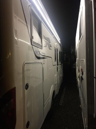

Per avere più visibilità ho postato una richiesta simile nella sezione accessori.  Nel nostro gruppo, invece, sono sicuro di riuscire ad essere compreso meglio.   Non sono affatto contento della plafoniera esterna a led.  Molti integrano l'illuminazione con una barra di led sotto il cassonetto della veranda, modifica questa che a noi (che abbiamo la veranda sul tetto e non sulla parete laterale) non ci è concessa.   Ovviamente ho installato una striscia di led sul pannello frontale interno della veranda che hanno un senso quando questa è aperta.... e che anzi... fa una luce bellissima anche se non mi soddisfa al 100% perché si crea un'ombra nella parte anteriore del "dehor" estivo.    Volevo quindi mettere le mani sulla plafoniera originale per cercare di ottenere qualcosa in più.  Le soluzioni sono solo due:
1) sostituire l'intera plafoniera, ma questa soluzione non mi entusiasma.  Ammesso di trovare un modello bello esteticamente e simile a quello di mamma Laika, oltrechè performante,  probabilmente dovrei fare nuovi buchi ecc...
2) la seconda soluzione, più percorribile, è quella di arrivare all'interno della plafoniera e sostituire gli attuali led con una barretta più luminosa di quella presente ora..
Qualcuno di voi ha testimonianza diretta di prodotti che possano far caso alla nostra tipologia di camper?   Grazie Fabrizio

7AE8D28A-9164-43C6-BBEA-B3887F21835B.jpeg02304A88-2688-42CA-9EAE-E1A1C45A787D.jpegCiao Fabrizio, nemmeno a me piace perché non si vede praticamente nulla e visto che non volevo mettere la striscia di led dentro il tendalino ho trovato questo compromesso che a me piace molto .... poi i gusti sono gusti l’ho fatta applicare appena sopra il bordino e sembra veramente scavata apposta di serie nella parete quasi non si nota nemmeno e fa parecchia luce... inoltre e trimmerabile e non ho tasti interni si accende con un telecomandino anche a lunga distanza... così se c’è buio arrivi schiaccio e .... luce fù
Luca
nin riesco a capire dove hai messo la striscia.
Inoltre il filo di alimentazione da dove esce?
hai fatto un foro dove?

Luca nin riesco a capire dove hai messo la striscia.  Inoltre il filo di alimentazione da dove esce? hai fatto un foro dove?
Ciao Davide se guardi bene la prima foto si vede che è messo tra la grafica nera grande e sotto la piccola grigia ... il filo entra vicino al montante c’è uno spazietto giusto giusto poi se vuoi appena faccio un salto in rimessaggio riiposto le foto più da vicino nella prima foto che era di giorno il led era acceso al minimo

 Chiaro, bella idea.
Grazie!

Io però ancora non riesco a capire dove entra il filo.  Se ingrandisco la foto si sgrana.  Sai...non è che sono così contento di fare buchi nuovi sulla parete, per questo, secondo me, la soluzione principe è quella ci cercare di lavorare su quello che c'è già.  Sono comunque curioso di capire meglio come hai fatto.  Poi... insisto sul fatto che non tutte le strisce led sono uguali e non basta dire il modello di led. testato sul campo che una striscia di led fetentissima acquistata dai cinesi faceva il doppio della luce di una striscia acquistata su ebay da un venditore  che prometteva la luna.  Se potete, nel momento in cui risponderete , mandate anche un link del sito dove avete effettuato l'acquisto.  Buona domenica e buoni lavoretti a tutti, Fabrizio

Complimenti per la striscia led esterna "immersa" nella grafica, se mi dessi qualche estremo ulteriore penso di copiarti spudoratamente... (che striscia ? fa abbastanza luce a tuo avviso ?)..

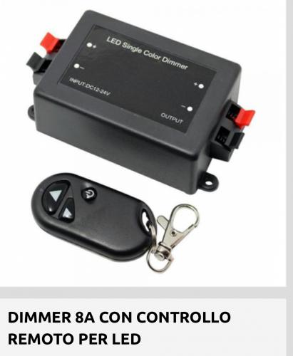

1217EDB8-776C-4B2B-8399-3442A104F4AC.jpegCiao Francesco purtroppo ho buttato la confezione e non ricordo la marca dei led... domani se riesco chiamo in officina e sento se lo ricordano loro mentre posso postarti il dimmer con telecomando che comanda la striscia led a distanza

Grazie Luca, ma qualche informazione in più su come hai fatto uscire fili visto che dalla foto non si riesce davvero a capire
questo dimmer ce l'ho uguale: preso per il camper precedente e mai montato.
sono al 50%, la striscia in qualche modo la trovo: mi associo anche io alla domanda di Fabrizio, hai detto che sei uscito dal montante laterale ma non capisco dove

questo dimmer ce l'ho uguale: preso per il camper precedente e mai montato. sono al 50%, la striscia in qualche modo la trovo: mi associo anche io alla domanda di Fabrizio, hai detto che sei uscito dal montante laterale ma non capisco dove
Appena riesco a trovare un po’ di tempo passo dal rimessaggio e metto delle foto più nitide, il lavoro purtroppo non l’ho fatto io ma è stato fatto dal concessionario perché io con la corrente proprio non mi prendo , comunque mi ha detto che è uscito dal montante con un piccolo forellino, appena posso lo faccio promesso , ma vi garantisco che fa molta luce ed è anche bello da vedere
