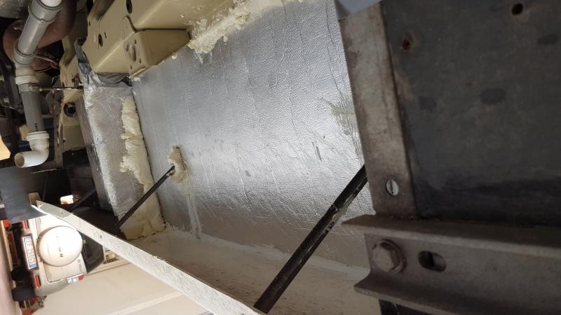

Interessante, metti qlke foto della parte sotto del camper dove hai coibentato

Interessante, metti qlke foto della parte sotto del camper dove hai coibentato  Emiliano
Ciao, non ho effettivamente foto a lavoro finitissimo, questa ero a buon punto, mancava qualche piccola finitura.
Ho usato un pannello di polistirolo ad alta densità rivestendolo di 2 strisce di materiale termoisolante, quello sotto non serve a nulla in effetti ma l'avevo...
Diciamo che protegge solo il pannello di sopra...
Nell'intercapedine passa il tubo che arriva dove hai visto prima, isolato ancora a sua volta.
Il lavoro è facilissimo a patto di trovare un ponte per sollevare il camper.
Io non l'ho trovato per cui ho ancora male al collo...

Ciao, non ho effettivamente foto a lavoro finitissimo, questa ero a buon punto, mancava qualche piccola finitura. Ho usato un pannello di polistirolo ad alta densità rivestendolo di 2 strisce di materiale termoisolante,
quello sotto non serve a nulla in effetti ma l'avevo... Diciamo che protegge solo il pannello di sopra... Nell'intercapedine passa il tubo che arriva dove hai visto prima, isolato ancora a sua volta. Il lavoro è facilissimo a patto di trovare un ponte per sollevare il camper. Io non l'ho trovato per cui ho ancora male al collo...
Non male come idea ... bel lavoro !
A quel punto potevi andare avanti e chiudere dentro anche il vano batteria in modo tale che resta un pochino più protetta

Non male come idea ... bel lavoro ! A quel punto potevi andare avanti e chiudere dentro anche il vano batteria in modo tale che resta un pochino più protetta  Emiliano
Hai ragione, bastava poco per aggiungerla nel vano ma non avevo "quel poco."
Posso aggiungerlo poi, ma penso comunque che se non metto qualcosina che scaldi, proteggere non cambia di tanto la faccenda.

Hai ragione, bastava poco per aggiungerla nel vano ma non avevo quel poco. Posso aggiungerlo poi, ma penso comunque che se non metto qualcosina che scaldi, proteggere non cambia di tanto la faccenda.
Beh ma se lo coibenti bene sotto ti basta lasciare aperto il tappo che copre la batteria e poi facendo 1 o 2 fori bel tubo che hai aggiunto andresti a scaldare la dinette da sopra e così scalderesti anche la zona batteria.

Beh ma se lo coibenti bene sotto ti basta lasciare aperto il tappo che copre la batteria e poi facendo 1 o 2 fori bel tubo che hai aggiunto andresti a scaldare la dinette da sopra e così scalderesti anche la zona batteria. Emiliano
Si, correttissimo, vedo come va' "col caldo ai piedi" e poi estendo al vano batteria, i 2 vani sono già parzialmente comunicanti, basta pochissimo.
Devo anche cercare di bilanciare un po' le portate di aria fra serbatoio grige, gradino, questa bocchetta e bagno, che sono tutte su una delle 4 uscite della stufa.

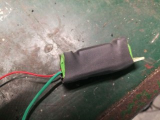

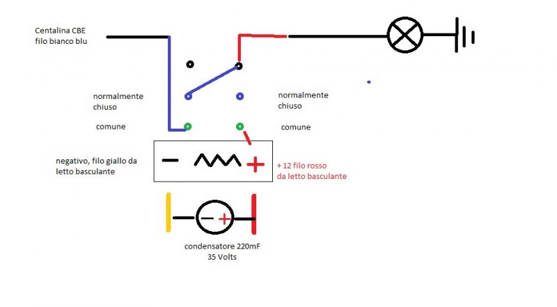

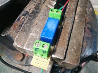

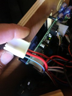

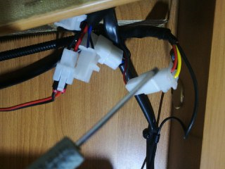

Sono orgoglioso di essere riuscito a portare a termine questo mio piccolo progetto.  Avrei potuto evitare di complicarmi la vita come hanno fatto altri che hanno messo una striscia a led dedicata ed un telecomando dedicato, ma siccome odio i mazzi di chiavi voluminosi e poiché oltre alla chiave Fiat ho già il telecomando dell'antifurto, ho voluto fare a modo mio.   Ora la plafoniera esterna si accende contemporaneamente alla luce di cortesia dell'abitacolo FIAT e, all'apertura del camper mi illumina la zona di entrata.
Poiché sono di parola, condivido con tutti voi il lavoro fatto in questa calda domenica nella quale sono rimasto "al palo"

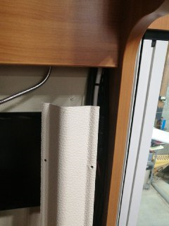

Innanzi tutto questa è la zona dell'intervento, dove intercettare i fili della plafoniera interna FIAT
I fili sono in questo cablaggio
Sono quindi sceso coi fili svitando l'angolare
A questo punto sono arrivato in centralina dove al connettore di colore rosso (l'unico) ho trovato al piedino nr. 1 il filo della plafoniera esterna della cellula Laika.   Nel mio caso il colore è il Bianco/blu.   Il connettore rosso vi può tornare utile perché al piedino 3 (che di solito non è collegato), potete trovare un +12 sotto l'interruttore AUX.   Io lo avevo già sfruttato per alimentare la TV.
Fin qui la parte più noiosa del passaggio fili.  Ora inizia la logica.  La plafoniera FIAT funziona con il principio del positivo permanente e del negativo collegato all'interruttore delle porte.       La Plafoniera Laika funziona esattamente al contrario, con negativo permanente e positivo collegato all'interruttore.  Al fine di invertire la logica FIAT ed al fine di tenere i due circuiti separati (se si accende la plafoniera Laika non deve andare in conflitto  con il circuito FIAT),  ho pensato ad un relè a doppio scambio che ho inserito in questo circuito fatto con basetta millefori
Modificato da gduca il 17/06/2018 alle 19:14:07
gduca
gduca
29/11/2011 2093
Inserito il 17/06/2018 alle: 21:14:16
Nella parte posteriore entrata +12 e negativo da plafoniera FIAT, nella parte anteriore si legge E entrata ed U uscita
Costruito il circuito si procede come segue.  All’entrata si collegano i fili provenienti dalla plafoniera FIAT avendo cura di rispettare la polarità.   Mi sono dimenticato di disegnare un piccolo diodo collegato alle estremità della bobina con la fascetta rivolta verso il positivo.   Non è indispensabile ma è meglio aggiungerlo.   Il condensatore serve perché la luce fiat è dimmerizzata.  Parte soffusa, raggiunge il massimo della luminosità poi piano piano ritorna soffusa e questo dava fastidio al relè che nella prima e nell’ultima fase “ronzava”.    Se tutto funziona tagliate il cavo bianco/blu. La parte verso la scheda CBE è l’entrata al circuito del relè ed il restante capo verso la plafoniera è l’uscita.
FINITO !     Grazie per la vostra pazienza
Modificato da gduca il 17/06/2018 alle 21:15:23
