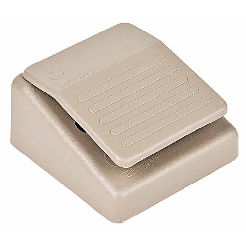

macché...ho solo trovato il tipo installato da Carlo. io sul mio monterò questi qua, non hanno batteria
Troppo complicato montare  questi pedali
e poi l'impianto rimane sempre in pressione.
Da oltre 30 anni uso questi pedalini da caravan
comandati da un relè e con immenso risparmio acqua e senza problemi di perdite
quando non in funzione non vi è pressione e la pompa parte solo alla pressione
nessun ragazzino si dimentica l'acqua aperta e il genitore non deve andare alla
ricerca di altra acqua e poi dover scaricare .
non scatta mai il pressostato e le valvole ringraziano.
Poi per la doccia si usa l'interruttore come da schema.
(mi raccomando pedalini con comando su negativo)

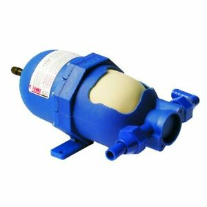

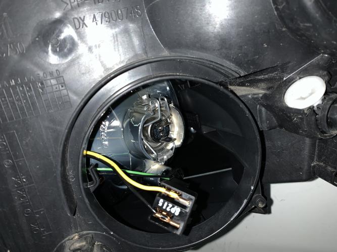

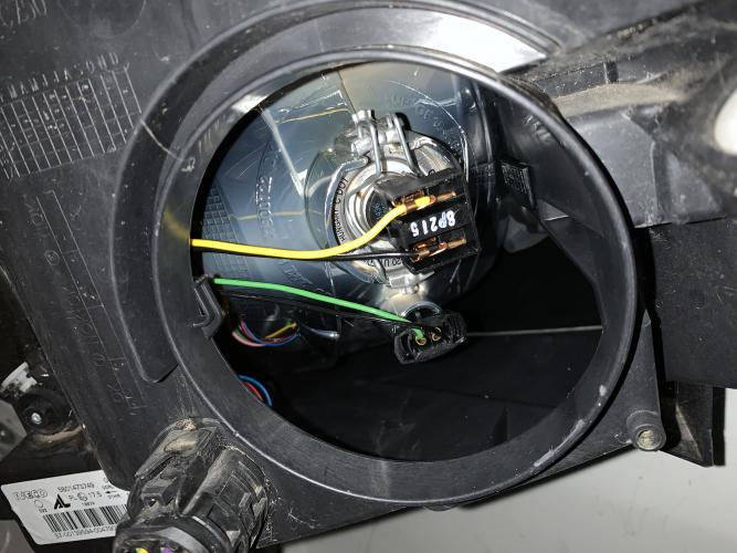

per cercare di migliorare un po' il fascio luminoso dei proiettori Ducato montati sui MH Ecovip, ho deciso di sostituire le lampade H7 degli anabbaglianti con le Philips Extreme Vision S2. Fino  a qui tutto semplice, si va su Amazon e si compra...
Il bello viene quando si tratta di togliere la vecchia lampada ed inserire la nuova.
I fari sono messi in modo che non si riesce a vedere ciò che si fa- o meglio, si può usare uno specchietto ma scarsa luce e riflessi vari complicano le cose.
Ho deciso allora di attivare la modalità supertatto sulle dita (quella che si usa per cercare il famoso punto G laugh) ed operare quindi al "buio".
Tolto il coperchietto di gomma morbida, occorre togliere il connettore in plastica che alimenta lo zoccolo della lampada.
A questo punto occorre sganciare la molletta che tiene in sede la lampada; si pigia sull'estremità in alto e contemporaneamente si spinge verso destra il braccetto di destra e verso sinistra quello di sinistra. La lampadina può essere adesso rimossa dalla sede. Si inserisce quella nuova, ovviamente non va toccato il bulbo con le nostre dita appicicose; inserirla non è semplicissimo perché se non siamo ortogonali al foro si rischia che la lampada si incastri da qualche parte. L'aletta metallica anti rotazione deve trovarsi in alto.
Si richiude la molletta; adesso abbiamo già più confidenza con il nostro tatto e la cosa dovrebbe scorrere bene e si innesta nuovamente la basetta di alimentazione.
Io queste cose le ho fatte con gli occhi chiusi per concentrarmi soltanto sul tatto...
Una volta provato il regolare funzionamento si procede a rimontare il tappo di gomma.
Vi metto qualche foto che danno un'idea di dove si lavora con le dita. Una volta terminato il lavoretto si rimane indubbiamente appagati dal risultato raggiunto anche se, a dirla onestamente, la ricerca (invana) del punto G è molto più appagante!

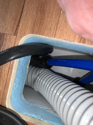

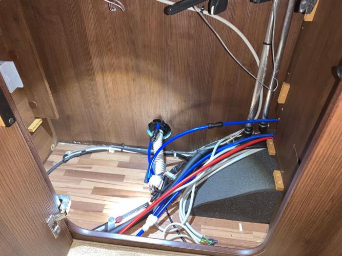

Buongiorno a tutti e buon anno... anche io come Davide ho passato dei giorni a livigno a -15 ma al contrario di Davide sono rimasto senza acqua già dal 2 giorno a causa di un congelamento di un tubo che passa sotto il letto
gemello dx e va al serbatoio .... grazie al mio amico Davide alias pascia2 mi ha smontato mezzo Camper ed abbiamo provvisoriamente risolto sistemando un phon nel buco in questione .... premetto ho alde e non truma ... in compenso in 8 giorni ho consumato 45 euro di gasolio per scaldarmi se riesco metto foto del tubo ( blu )incriminato giusto per informazione
che ovviamente non ho rimontato laughlaughlaugh, avanzavano i pezzi!

Ahi, brutto il congelamento del tubo anche se le temperature erano bassine...
potresti cercare di allargare il foro o mettere griglie a pavimento per fargli arrivare aria più calda dall'interno del camper, anche se la tratta mi pare un po' lunga, sotto alla base dell'armadio non è parte strutturale, non pesti, non appoggi nulla. Altrimenti potresti isolare meglio da sotto?
la mia disposizione e' diversa e non ho alde quindi non riesco a pensare soluzioni diverse senza vedere davvero il lavoro...
altrimenti ... non scendere sotto ai meno dieci..se posso fare una battuta...
i miei oblo' senza guarnizioni facevano "corrente", non oso immaginare lo spiffero se li lasciassi anche  un po' aperti (o meglio, mentre cucino lo sento lo spifferone...per cui poi lo evito il più possibile).

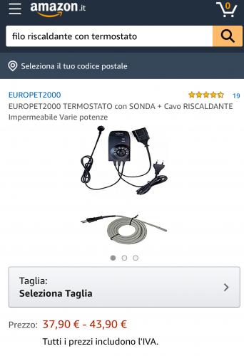

Ahi, brutto il congelamento del tubo anche se le temperature erano bassine... potresti cercare di allargare il foro o mettere griglie a pavimento per fargli arrivare aria più calda dall'interno del camper, anche se la tratta

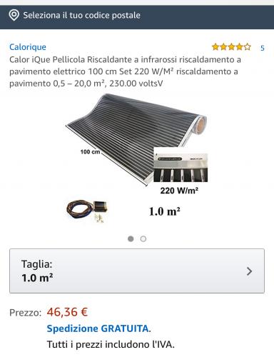

mi pare un po' lunga, sotto alla base dell'armadio non è parte strutturale, non pesti, non appoggi nulla. Altrimenti potresti isolare meglio da sotto? la mia disposizione e' diversa e non ho alde quindi non riesco a pensare soluzioni diverse senza vedere davvero il lavoro... altrimenti ... non scendere sotto ai meno dieci..se posso fare una battuta... i miei oblo' senza guarnizioni facevano corrente, non oso immaginare lo spiffero se li lasciassi anche  un po' aperti (o meglio, mentre cucino lo sento lo spifferone...per cui poi lo evito il più possibile).
Potrei risolverla così la faccenda cosa ne pensate ?DB6B7194-EB71-4318-8556-4811D520A067.jpegE02E80E0-2D5A-40A7-8957-531D391A5D21.jpeg

In risposta al messaggio di linca74 del 08/01/2020 alle 21:38:21
Non è male sempre che ci sia la 220 a disposizione

Inserito il 09/01/2020 alle: 09:13:50
Sicuramente se riesci ad avvolgere il filo riscaldante al tubo è da preferire (consuma poco, il calore "va'" al posto giusto-col tappeto andrebbe in alto mentre a te serve vada "in basso"), ma il limite è che serve per forza la 220V...
Ma il resto del serbatoio acque chiare come viene riscaldato con "Alde" ?  Con truma una parte di aria viene sparata attorno al serbatoio e fino ad ora è sempre "bastata").
Potresti forse far "avvicinare" qualche tubo del glicole "in zona" ?
