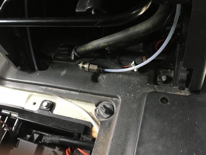

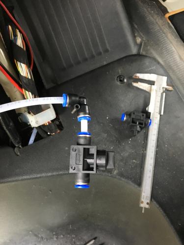

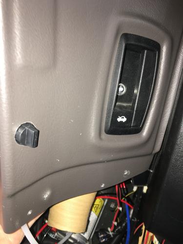

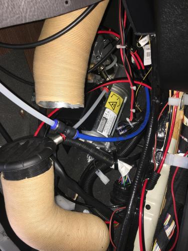

Inserito il 21/09/2021 alle: 22:34:47
Qui sopra rubinetto di chiusura
qui sopra comando del rubinetto
il compressore nella sua sede, poi viene tutto chiuso e non si vede più nulla
Il tubo con ingresso femmina dove si attacca poi il tubo spiralato per gonfiare le gomme
DAVIDE
Pascia2
Pascia2
26/10/2012 2560
Inserito il 21/09/2021 alle: 22:36:23
All' uscita compressore ho messo un TEE
Una linea da 6mm va a finire direttamente sotto il sedile guidatore e termina con una attacco femmina rapido.
A questo possono essere attaccati tutti gli accessori ad aria compressa, esempio per gonfiaggio bici, scooter, palloni.
Il compressore è tarato fino a 10 bar!
L'altra linea in uscita dal TEE sale in alto ed entra nel rubinetto di chiusura.
Esce dal rubinetto e si collega al tubo azzurro che va alle sospensioni ad aria.
Se si vuole usare il compressore per gonfiare tramite la presa sotto il sedile occorre chiudere prima il rubinetto in modo da non gonfiare anche le sospensioni. Per gonfiare invece le sospensioni occorre che il rubinetto sia aperto.
Il tratto di tubo che termina sotto il sedile rimane sempre sotto pressione.
Cercavo un deviatore ma non l'ho trovato, ho risolto quindi con un rubinetto.
