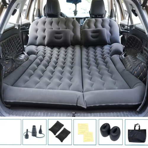

Se trova un usato  come la Opel Astra SW
ci può mettere un materasso gonfiabile .
Alle volte lo fa uno dei miei gemelli  H 195.
e porta pure le due bici dentro.
suv air mattress letto auto gonfiabile superficie flocchée - Temu Italy

Se trova un usato  come la Opel Astra SW ci può mettere un materasso gonfiabile . Alle volte lo fa uno dei miei gemelli  H 195. e porta pure le due bici dentro. suv air mattress letto auto gonfiabile superficie flocchée
- Temu Italy Poi da fermo in area adatta può montare una aggiunta al portellone. Così si comincia e si arriva passo passo  ai camper  come questo video  da vedere ed ascoltare in dialetto trentino.   Un mio amico ha preso una nuova VW Caddy 7 posti abbattendo i sedili supera i 2 mt.  con sedili anteriori normalmente utilizzabili Se si levano tutti i posteriori diviene come un furgone . E ci stanno 5 bici intere in piedi
E sempre più che un letto non ci sta, indipendentemente dall'auto
Quindi, per viverci più di 6/8 ore(se non ha problemi di prostata/vescica) , deve appoggiarsi a strutture, a meno di non fare il barbone e urinare e defecare dietro ai cespugli
Modificato da impiegatodelvolante il 11/09/2025 alle 18:24:39
