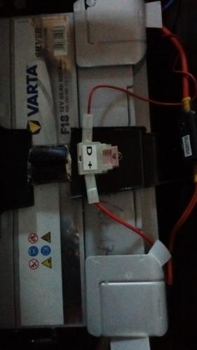

continuo a pensare, che ci sia nei pressi della batteria un altro fusibile da 3A volante, il mio e' proprio appoggiato sopra la batteria, se non arriva il consenso, la spiegazione più plausibile e' quella.Sei in grado di aprire eventualmente il quadro di distribuzione? magari controlla che tutte le connessioni siano a posto
batt(1).jpg.

continuo a pensare, che ci sia nei pressi della batteria un altro fusibile da 3A volante, il mio e' proprio appoggiato sopra la batteria, se non arriva il consenso, la spiegazione più plausibile e' quella.Sei in grado di aprire eventualmente il quadro di distribuzione? magari controlla che tutte le connessioni siano a posto .
Grazie!
Proverò a cercare questo famoso fusibile.
Mal che vada,ho in programma la prima ispezione annuale per le infiltrazioni,  farò sistemare il tutto al concessionario.

Per correttezza.
Ciao a tutti,trovato il famoso fusibile.
Sui Challenger motorizzati Ford si trova in mezzo ai due sedili,sulla pedana centrale.
Basta svitare le tre viti e si vede togliendo la copertura.
Grazie dei suggerimenti.
