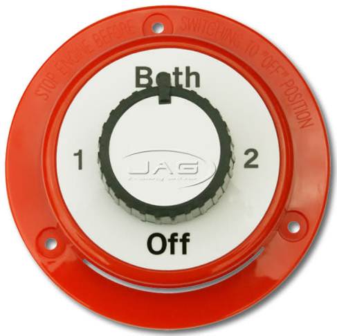

Comunque, per spiegarmi meglio, vi allego la foto della manopola che mi consente di attingere l'energia per la cellula abitativa dalla batteria 1 oppure batteria 2  (in questo modo, partendo con 2 batterie cariche al 100% non ho mai avuto bisogno di pannelli fotovoltaici per viaggi in sosta libera).

Credimi, se anche non avessi avuto lo scambiatore batterie 1-2-Both non avresti avuto alcun problema con le batterie servizi collegate in parallelo diretto !! E' quanto è successo a me per 8 anni con il Rimor che avevo prima.
