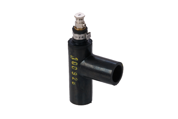

Allora se per ogni spurgo devi andare dai tecnici spera solo di averli vicino a casa, le valvole sono uguali a quelle che trovi sui termosifoni di casa ma sono attaccate a dei tubi di gomma e sul libretto istruzioni del tuo mezzo vengono indicati i punti dove le puoi trovare.

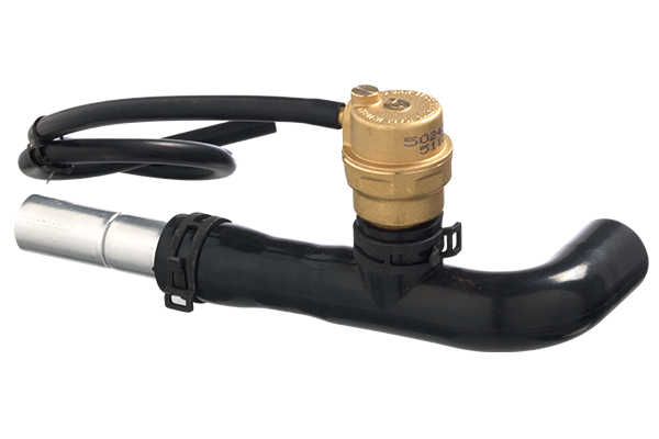

Sul libretto di uso e manutenzione del mio Kreos 5009 non sono indicate. Dice di seguire le istruzioni del manuale del produttore. Il manuale del produttore dice di seguire le istruzioni nel manuale del veicolo. Andiamo bene!
Neanche sul mio libretto sono indicati.
Devi seguire i tubi e cercare le valvole di spurgo.
Di solito si trovano nei punti dove il circuito cambia pendenza e nei punti più alti o vicine ai radiatori
Si aprono solo a circuito spento.
Le valvole sono in metallo come quella che vedi sotto e sono montate sui gomiti e sulle curve dei raccordi in gomma.
Apri e richiudi appena esce liquido.
Sono messe nei punti dove potrebbe accumularsi aria.
L'operazione va fatta se ci sono dei problemi sull'impianto in quanto esiste solitamente anche un dispositivo disaeratore automatico della Caleffi come quello sotto.

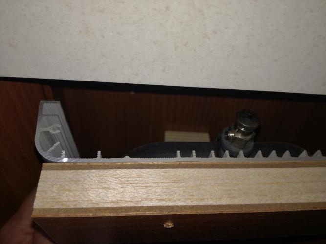

Inserito il 05/02/2018 alle: 00:38:09
Salve a tutti , ho un Kreos 7010 con Alde 3010 , nel mio scambiatore non c’è nessun rubinetto , ho solo il pulsante a cruscotto da accendere, sapete dirmi per che ?
