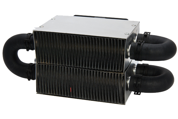

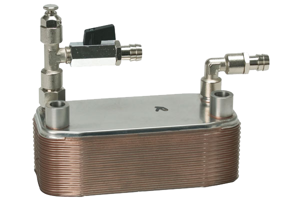

Ma quello che chiamate scambiatore è come questo
Oppure come questo
Sono due cose diverse.

Io intendo il primo , ma io non ho il rubinetto , ne lo sfiato !

Inserito il 05/02/2018 alle: 19:17:55
In risposta al messaggio di mamodj del 05/02/2018 alle 17:52:45
In tale caso non so come funzioni...
Il rubinetto serve a chiudere il circuito per evitare di avere liquido caldo che arrivi nello scambiatore quando non serve, ad esempio in estate.

Io ho questo
Carlo

A me pare di avere il secondo

Inserito il 05/02/2018 alle: 21:59:29
In risposta al messaggio di urbani 1 del 05/02/2018 alle 21:15:52
Controlla meglio mi sembra molto difficile che lo scambiatore di calore non sia il n.1.
Però l'hai ordinato con lo scambiatore e la pompa per riscaldare il motore?

Come scambiatore Alde intendo questo:
Che non abbia la valvola per escludere l'acqua del motore mi sembra strano...
Che poi non vi sia la pompa per riscaldare il motore lo trovo assurdo.
Però dopo 36 anni da guidatore di camper, non bisogna mai stupirsi di nulla...
