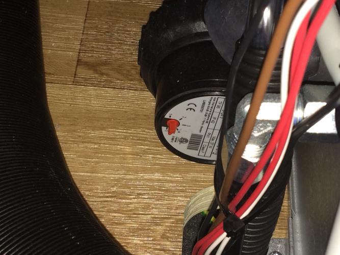

Aggiornamento, oggi su consiglio di un tecnico Alde ho cambiato impostazione su una specie di selettore che e quello in foto, e da impostazione 2 l'ho portato alla impostazione 3 e devo dire la verità ho visto un buon miglioramento e un calore più uniforme tra il reparto giorno e il reparto notte e i radiatori del reparto notte non arrivavano più' del tiepido e invece ora scaldano abbastanza bene.
A detta sempre del tecnico il selettore ha 5 posizioni, più la posizione viene aumentata e più' il glicole corre veloce, ovviamente ha consigliato la posizione 3 o al massimo 4.

Lo devo fare anche io me l’ha consigliato anche a me il tecnico Alde , perché io ho troppo caldo nel garage e un po’ meno davanti , nei prox giorni proverò a farlo , ma devo smontare un po’ di roba
e un calore più uniforme tra il reparto giorno e il reparto notte e i radiatori del reparto notte non arrivavano più' del tiepido e invece ora scaldano abbastanza bene. A detta sempre del tecnico il selettore ha 5 posizioni, più la posizione viene aumentata e più' il glicole corre veloce, ovviamente ha consigliato la posizione 3 o al massimo 4. Altri hanno fatto la mia stessa prova

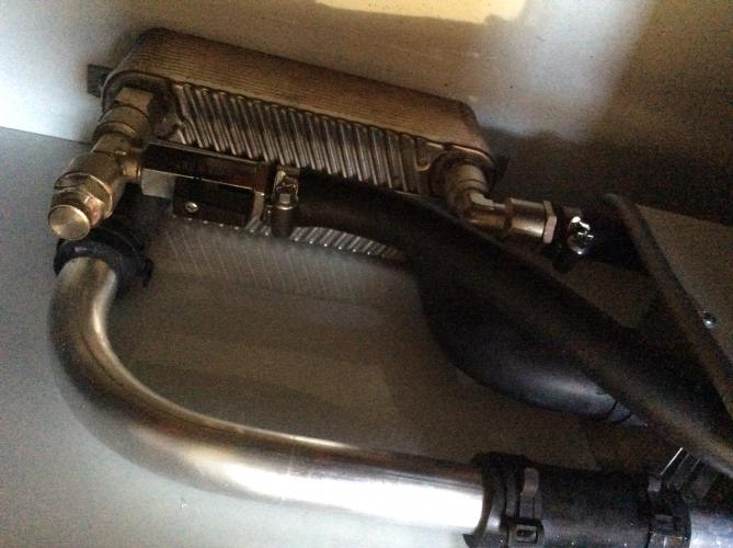

Inserito il 10/02/2018 alle: 10:17:05
la foto purtroppo la inserisce a rovescio bho
lo scambiatore fonte di discussione, tutto impostato come da manuale , pompa Alde in funzione , rubinetto aperto, tasto quadro CBE termosifone acceso , ma lo scambio di calore non avviene , provato anche a attivare tasto ventola Fiat sul cruscotto ma niente , il conce dice mai successo ma consiglia da prove fatte da loro , tasto termosifone spento e acceso solo ventola Fiat , provato solo su strade statali o provinciali e non a pino regime in autostrada , per dare info in base all’utilizzo fatto , il conce dice anche che il funzionamento può cambiare in base a anno di costruzione e modello , manuale uguale per tutti, quindi come faccio a capire il funzionamento è come farlo funzionare? Grazie
e a tutti teniamo un profilo di scambio di opinioni facciamo i bravi
