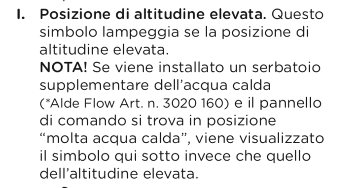

Buongiorno, giorni fa sono andato a 1800 m. e ho attivato la funzione altitudine , tutto ok però sul pannello l icona della  montagna lampeggia in continuazione. È normale ?
Non saprei aiutarti anche perché per ora sono arrivato a meno di 1000 metri e non ho avuto bisogno di attivare la funzione altitudine, comunque penso di provarla molto presto e ti farò sapere se fa la stessa cosa :-)

Inserito il 10/02/2018 alle: 14:34:55
Ok grazie
Nascarone
Nascarone
13/11/2006 577
Inserito il 10/02/2018 alle: 14:42:33
In risposta al messaggio di berghem del 10/02/2018 alle 14:34:55
Ok grazie
Ecco risolto il problema, sembra che sia regolare il lampeggio quando si è ad altidudini elevate
___________________________________________ ORO BENON PASTASUTTA COL TON :-)
berghem
berghem
28/11/2008 32
Inserito il 10/02/2018 alle: 14:50:53
Anche il conc. dice che è normale ma mi sembrava strano un,icona che lampeggia in continuazione

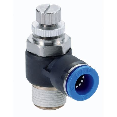

Poi per il radiatore opterei per un "regolatore di flusso"
Oppure realizzando un bypass  idraulico
Il radiatore rimarrebbe tiepido senza creare problemi.

Essendo tutti gli elementi riscaldanti in serie, non è possibile montare il regolatore di flusso (fra l'altro: trovarne uno con diametro di 22 mm..., quello in foto è del 10), invece con un tubo di bypass si può fare, ma poi secondo me si impazzisce a regolare i flussi dei due tubi. La soluzione empirica di bloccare tutta l'aria o parte di essa è semplice e non invasiva. Poi volendo si può realizzare uno sportello che chiude tutto il passaggio del termosifone (circa 2 m di compensato nobilitato dello stesso colore del mobilio), con una bocchetta della Truma ogni 30 cm (o 20 cm, o mezzo metro, conforme a quanto calore si vuole inibire). Con le bocchette Truma tutte chiuse, il garage sarà una "camera fredda", aprendone una o più si può regolare quanto calore si vuole estrarre daglii elementi del garage.
