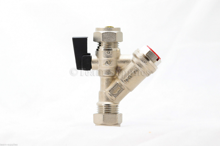

Questo regolatore è per acqua e si trova di tutte le dimensioni
anche piccolo così

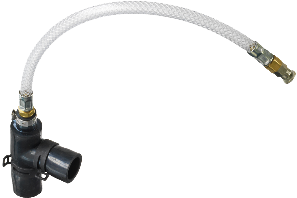

L'unica cosa che mi viene in mente è che ci siano delle valvole di sfiato che sono troppo in alto rispetto al vaso di espansione.
Innanzitutto, qualche pagina fa era stato detto (e spiegato anche perché) l'apertura delle valvole per lo spurgo dell'aria va fatta a pompa spenta. Difatti se il glicole è in movimento potrebbe risucchiare delle bolle d'aria, per cui l'effetto risultante è che da alcune valvole anzichè uscire glicole ci entra dell'aria (aggravando il problema e non risolvendo il problema spurgo).
Una prova che potresti fare è di collegare un tubicino trasparente alla valvola di spurgo (qualche pagina fa sono illustrate proprio delle valvole così combinate). In questo modo quando apri la valvolina, per il principio dei vasi comunicanti dovresti vedere il glicole che sale nel tubicino fino circa al livello che c'è nel vaso di espansione (che dovrebbe essere il punto più alto dell'impianto). Magari sale anche qualche bolla d'aria, quando vedi che non c'è più aria puoi chiudere la valvolina, recuperare il glicole del tubino in un bicchierino, e provare un'altra valvola.

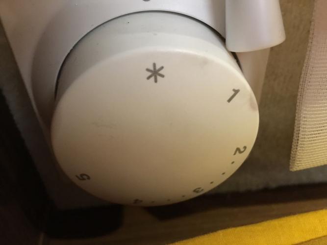

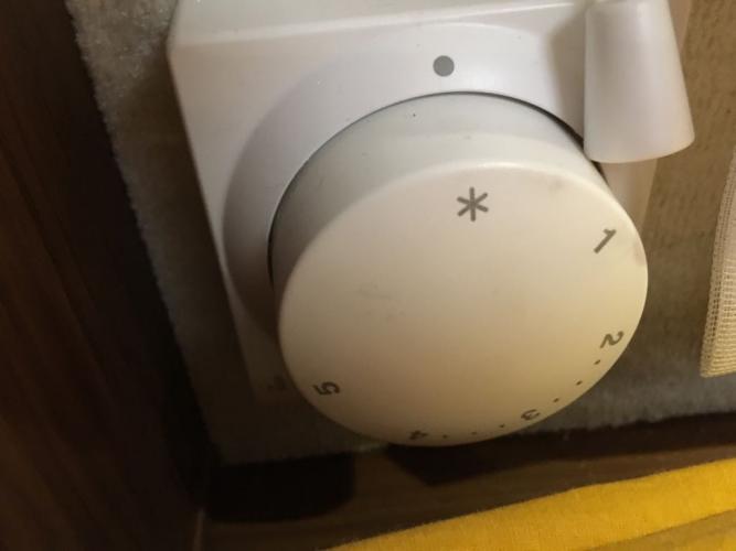

Allora quasi sicuramente ho risolto per i radiatori del reparto notte che erano sempre molto più freddi del reparto giorno, quella specie di termostato si trova vicino al serbatoio del glicole e io ho sempre pensato che servisse per l'aria condizionata dato che avevo già predisposto le tubazioni interne per il Truma Saphir vario e invece scopro che al 99% che serve per dosare il riscaldamento del reparto notte :-) , finito l'influenza non vedo l'ora di provare e avere conferma di quanto detto e ovviamente vi aggiornerò'.
Nessuno ha lo stesso sistema.

Quello avrei bisogno di montarlo pure io X abbassate un po’ il caldo in garage , secondo voi si potrà montare ?

Questo non saprei,ma forse deve ovviamente essere collegato a una valvola termostatica almeno presumo e non ne sono sicuro.
servisse per l'aria condizionata dato che avevo già predisposto le tubazioni interne per il Truma Saphir vario e invece scopro che al 99% che serve per dosare il riscaldamento del reparto notte :-) , finito l'influenza non vedo l'ora di provare e avere conferma di quanto detto e ovviamente vi aggiornerò'. Nessuno ha lo stesso sistema.
Guarda ... io lo tengo sempre sul 5 ma il caldo nei letti gemelli dietro è appena caldo... ora anche io ho il camper in conce x cercare di far vedere questo benedetto impianto , in più in settimana bianca sono rimasto anche senza acqua a causa di una possibile gelata di qualche valvola probabilmente da imputare al montaggio d l secondo serbatoio acque chiare  vedremo un po’
Il mio e impostato a zero, quindi spero di avere ancora qualche speranza :-) ... speriamo dai :-)
Il look della manopola che hai messo in foto sembra proprio essere quello di una manopola dei radiatori casalinghi...
C'è anhe il fiocco di neve che nei radiatori casalinghi corrispomde a 5-7° (la valvola termostatica dietro la manopola si apre a una temperatura inferiore ai 7-5°). Poi ci sono le tacche 1 2 3 4 5 he sono identiche anche nei termo casalinghi (5=tutto aperto, 4=22°, 3=20°, 2=18°, 1=16°, con piccole variazioni in base alle marche).
Però (ne abbiamo parlato un paio di pagine indietro riguardo i regolatori di flusso) per poter pilotare separatamente una fila di termosifoni ci vuole un impianto con un opportuno tubo di bypass, se gli elementi sono in serie la valvola termostatica regola (alza/abbassa) tutto l'impianto.
E' abbastanza logico, se strozzi l'unico tubo che porta in circolo il glicole, la caldaia non potrà portare in circolo il calore e dopo un po' si spegnerà perché non le entra glicole freddo(quello che ha fatto il giro degli elementi), e il glicole caldo non esce dalla caldaia (o esce molto rallentato).
Ciao da Dash
Nota che i regolatori di flusso che aveva postato Franco sono puramente meccanici (strozzano più o meno in base a come stringi/allenti la vite), mentre i regolatori di flusso delle valvole termostatiche lavorano in associazione con la temperatura ambiente: con la manopola imposti la temperatura obiettivo (e agisci spingendo più o meno uno "spillo" metallico di taratura; all'interno della valvola c'è un materiale (lamina metallica, ma anche un olio o una cera) che si espande/contrae sotto l'effetto della temperatura, strozzando più o meno la valvola così da regolare in modo dinamico il flusso attraverso la valvola stessa, e mantenendo la temperatura al valore impostato con la manopola.

Il look della manopola che hai messo in foto sembra proprio essere quello di una manopola dei radiatori casalinghi... C'è anhe il fiocco di neve che nei radiatori casalinghi corrispomde a 5-7° (la valvola termostatica
dietro la manopola si apre a una temperatura inferiore ai 7-5°). Poi ci sono le tacche 1 2 3 4 5 he sono identiche anche nei termo casalinghi (5=tutto aperto, 4=22°, 3=20°, 2=18°, 1=16°, con piccole variazioni in base alle marche). Però (ne abbiamo parlato un paio di pagine indietro riguardo i regolatori di flusso) per poter pilotare separatamente una fila di termosifoni ci vuole un impianto con un opportuno tubo di bypass, se gli elementi sono in serie la valvola termostatica regola (alza/abbassa) tutto l'impianto. E' abbastanza logico, se strozzi l'unico tubo che porta in circolo il glicole, la caldaia non potrà portare in circolo il calore e dopo un po' si spegnerà perché non le entra glicole freddo(quello che ha fatto il giro degli elementi), e il glicole caldo non esce dalla caldaia (o esce molto rallentato). Ciao da Dash Nota che i regolatori di flusso che aveva postato Franco sono puramente meccanici (strozzano più o meno in base a come stringi/allenti la vite), mentre i regolatori di flusso delle valvole termostatiche lavorano in associazione con la temperatura ambiente: con la manopola imposti la temperatura obiettivo (e agisci spingendo più o meno uno spillo metallico di taratura; all'interno della valvola c'è un materiale (lamina metallica, ma anche un olio o una cera) che si espande/contrae sotto l'effetto della temperatura, strozzando più o meno la valvola così da regolare in modo dinamico il flusso attraverso la valvola stessa, e mantenendo la temperatura al valore impostato con la manopola. Ariciao
Ciao Dash, forse mi sfugge qualcosa, praticamente da quando ho il mezzo, meno di 2 mesi il termostato in foto l'ho sempre lasciato a zero perché pensavo servisse per l'aria condizionata. L'unica cosa che ho notato tenendolo cosi' e che avevo molto caldo in reparto giorno e molto meno in camera e bagno.
Quindi non vedo l'ora doi provarlo per vedere la differenza tra reparto giorno e reparto notte :-)
Tu pensi che faccia la differenza.
