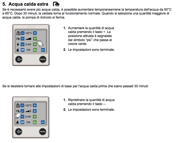

Ciao , ho una domanda da farvi :
ho fatto controllare Alde in un centro autorizzato sia densità del liquido ecc, il tecnico mi ha consigliato di tenerlo sempre con la pompa in continuo , anche perché secondo lui così facendo dovrei avere un po’ meno caldo nel garage .
oggi ho acceso l’ho fatto andare un po’ e mi sono accorto che così non scalda l’acqua sanitaria . Se lo metto su termostatico si ferma la pompa e parte subito il boiler .
Come mai ?

La risposta è scritta al punto 5) del post precedente.

Dash
Dash
10/03/2012 8136
Inserito il 10/03/2018 alle: 20:04:24
In risposta al messaggio di mamodj del 10/03/2018 alle 18:04:23
Ma quindi non va bene tenere la pompa in continuo ?
Nel pannello di controllo ALDE c'è anche un tasto che è nomato "privilegia acqua sanitaria" che fa esattamente questo: tiene la pompa spenta per 30 minuti, in questo modo l'acqua sanitaria si scalda più rapidamente. Se proprio vuoi tenere la pompa in continuo (ma Big Mouse te l'ha scolpito su pietra che non andrebbe fatto...), schiaccia quel tasto e dopo mezz'ora la pompa riparte senza cambiare null'altro nei menù. Se ci mettete più di mezz'ora a fare la doccia, basta rischiacciare il tasto e avrete un'altra mezz'ora di pompa spenta a partire dalla pressione del tasto.
Ciao da Dash

Portresti gentilmente postarmi quale è il pulsante !
Dash
Dash
10/03/2012 8136
Inserito il 10/03/2018 alle: 23:56:40
In risposta al messaggio di mamodj del 10/03/2018 alle 23:13:34
Clicchi Menù
Appare il menù
Ci sono quattro icone, La prima in alto è una casetta con termometro, la seconda dall'alto è una doccia, e c'è una rampa accesa a metà
Clicchi sul (+) sul lato destro del display nella riga con la doccia. La rampa da metà si accende tutta
Finita la doccia, riclicchi Menù
Clicchi sul (-) sul lato sinistro del display. Si spegne la parte destra della rampa e rimane accesa solo a metà.
N.B. se hai impiegato più di 30 min a fare la doccia, troverai già la rampa mezza accesa.
FINE PROCEDURA
