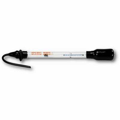

Per controllare l'antigelo esiste anche questo metodo , forse più semplice :
Densimetro per antigelo  USAG       905 A
  • Per la verifica della temperatura di congelamento del liquido di raffreddamento
  • Doppia scala di misurazione: motore freddo o caldo
Come vedete sopra si può usare anche a liquido CALDO

Per controllare l'antigelo esiste anche questo metodo , forse più semplice :  Densimetro per antigelo  USAG       905 A Per la verifica della temperatura di congelamento del liquido di raffreddamento Doppia scala di misurazione: motore freddo o caldo Come vedete sopra si può usare anche a liquido CALDO
Sono anni che lo utilizzo, semplice da usare e di basso costo.

In risposta al messaggio di Clint del 23/03/2018 alle 12:18:28
Non che il rifrattometro costi un cifrone, due anni fa l'ho pagato 18€ (modello 3 in 1: glicole etilenico, glicole propilenico, concentrazione elettrolito batteria), adesso costa sensibilmente meno: trovato un modello 4 in 1 (come il mio, più misura la concentrazione dell'AdBlue) a 11,11€ (spedizione inclusa, dalla Cina)
link:
https://www.ebay.it/itm/4in1-AU...
Per confronto, l'USAG 905A l'ho trovato a non meno di 40€, sempre sulla baya; su Amazon l'ho trovato in offerta a 30,82€
