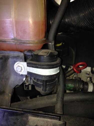

Inserito il 22/05/2018 alle: 16:12:21
Questa è la pompa
( MH del 2010, forse ora è diversa ), posizionata nel vano motore.
(sorry avevo dimenticato la fotocrying)
MarcoG
Modificato da Stargate il 22/05/2018 alle 21:24:47
