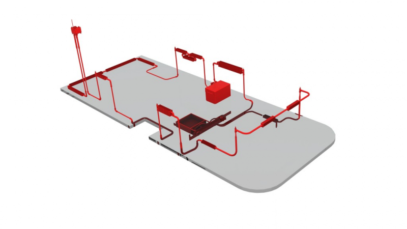

Penso che abbia inteso così ! Comunque  che dite ?

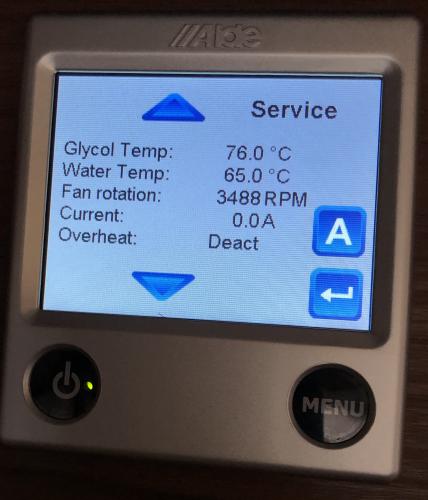

Oggi ho voluto provare a riportare la pompa per capirci quella con il selettore rosso che va da 1 a 5  in posizione 2, prima era a 3 per vedere se i convettori scaldano un poco più uniformemente, secondo voi il glicole è arrivato anche a 79 gradi, è regolare

Inserito il 18/01/2019 alle: 16:50:04
In risposta al messaggio di Nascarone del 18/01/2019 alle 15:24:39
Il liquido arriva sino alla temperatura di 80°, dato riportato da Alde sul manuale.

Inserito il 18/01/2019 alle: 17:01:01
In risposta al messaggio di Clint del 18/01/2019 alle 16:50:04
Grazie ottimo, e ancora presto per dirlo ma ho notato che a 2 mi sembra che i convettori siano con delle temperature più uniformi tra uno e l’altro, domani prima di chiudere la cassapanca faccio ancora un po’ di prove, perché una volta chiusa per cambiare impostazione devo smontare mezzo camper

Inserito il 18/01/2019 alle: 17:07:41
In risposta al messaggio di Nascarone del 18/01/2019 alle 17:01:01
La pompa di ricircolo sul 2 dovrebbe essere alla velocità ottimale, il liquido non deve passare troppo velocemente nell'impianto, altrimenti non riesce a cedere bene il calore, e soprattutto la pompa non dovrebbe essere rumorosa.

Dico la mia sulla uniformità delle temperature
con un impianto in SERIE come di solito montato
Ovviamente i primi radiatori saranno bollenti , e i seguenti sempre meno caldi
fino all'ultimo che sicuramente sarà quello "meno" caldo.
Se dovessi fare un impianto metterei qualche metro in più di tubazioni
ma farei un impianto in PARALLELO come a casa wink
Sicuramente ne beneficerebbe tutto il sistema
si potrebbero chiurere o parzializzare i punti che meno  interessano
e visto che nelle case da 100 anni almeno si procede in tal modo
non vedo perchè non si possa fare anche su mezzi che costano
come un miniappartamento !

In risposta al messaggio di franco49tn del 18/01/2019 alle 17:17:28
Dico la mia sulla uniformità delle temperature con un impianto in SERIE come di solito montato Ovviamente i primi radiatori saranno bollenti , e i seguenti sempre meno caldi fino all'ultimo che sicuramente sarà quello
meno caldo. Se dovessi fare un impianto metterei qualche metro in più di tubazioni ma farei un impianto in PARALLELO come a casa Sicuramente ne beneficerebbe tutto il sistema si potrebbero chiurere o parzializzare i punti che meno  interessano e visto che nelle case da 100 anni almeno si procede in tal modo non vedo perchè non si possa fare anche su mezzi che costano come un miniappartamento !
Esatto Franco il mio e piu' o meno impostato cosi.
Per la rumorosità anche a tre facevo molta fatica per capire se funzionava e per dovere di cronaca ci sento benissimo... per il momento :-)
Dimenticavo di dire che sul reparto notte posso diminuire la temperatura a piacimento tramite una specie di termostato che và da 1 a 5

Inserito il 19/01/2019 alle: 18:59:15
A me la prima risposta che viene in mente a fare un impianto in parallelo è che non è garantito che il flusso sia equanime fra i vari rami (se non hai una pompa per ogni ramo). Di solito il glicole circolerà cercando il percorso più favorevole dal punto di vista della resistenza idrodinamica (e quindi probabilmente circolerà più rapidamente nel ramo più corto). Trovo più semplice tarare l'estrazione del calore in base alla distanza dalla stufa, mettendo elementi più grossi dove vuoi estrarre più calore. D'altronde se vai a guardare in un impianto condominiale, i termisifoni a piano terra, vicino alla centrale termica, sono dei termosifoni di Barbie, mentre quelli all'ultimo piano sono spesso e volentieri grandi più del doppio. Almeno è così nel mio condominio, che è una costruzione di una settantina d'anni.
Per concludere: visto che si consumerebbe troppo -su un camper- a mettere una pompa per ogni ramo d'impianto, sarà forse per quello che non si fa... Sarebbe interessante sapere il parere di qualcuno del settore. Io ho rilevato i fatti da semplice osservatore, ma forse ci sono altre considerazioni tecniche.

24/01/2008 10512
Inserito il 21/01/2019 alle: 10:11:17
In risposta al messaggio di Dash del 19/01/2019 alle 18:59:15
percorso più favorevole dal punto di vista della resistenza idrodinamica (e quindi probabilmente circolerà più rapidamente nel ramo più corto). Trovo più semplice tarare l'estrazione del calore in base alla distanza dalla stufa, mettendo elementi più grossi dove vuoi estrarre più calore. D'altronde se vai a guardare in un impianto condominiale, i termisifoni a piano terra, vicino alla centrale termica, sono dei termosifoni di Barbie, mentre quelli all'ultimo piano sono spesso e volentieri grandi più del doppio. Almeno è così nel mio condominio, che è una costruzione di una settantina d'anni. Per concludere: visto che si consumerebbe troppo -su un camper- a mettere una pompa per ogni ramo d'impianto, sarà forse per quello che non si fa... Sarebbe interessante sapere il parere di qualcuno del settore. Io ho rilevato i fatti da semplice osservatore, ma forse ci sono altre considerazioni tecniche. Ciao da Dash
In effetti se si montano in parallelo servono anche
rubinetti e detenrori che regolano a piacere il
flusso in ogni elemento radiante.
