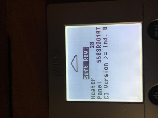

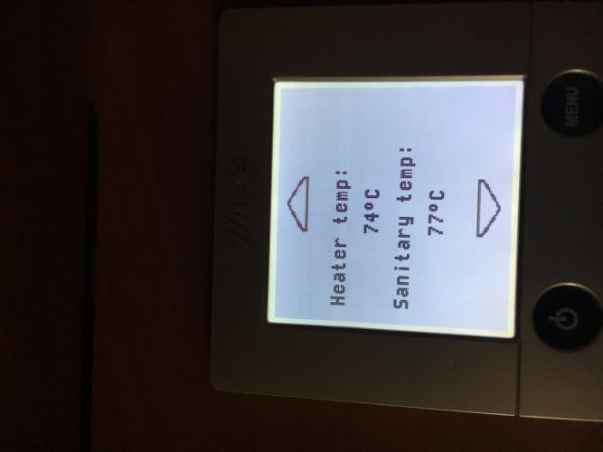

C50E0A3D-13C0-4F75-87F9-BC8528050EE1.jpegF741D916-9A8D-4EB8-81B4-BA589ADF6EFB.jpegChe dite ?Ciao oggi ho acceso Alde per verificare , dopo un ora e mezza questi erano i dati del mio Alde 3010 :

Inserito il 30/01/2019 alle: 20:00:35
In risposta al messaggio di mamodj del 30/01/2019 alle 19:27:09
Sembrano molto buoni se da freddo in un’ora e mezza sono arrivate queste temperature

Inserito il 30/01/2019 alle: 20:08:25
Era freddo a 1 grado ma per arrivare a 20 ci ha messo 4/5 ore

Inserito il 30/01/2019 alle: 20:43:20
In risposta al messaggio di mamodj del 30/01/2019 alle 20:08:25
Domani se riesco provo con il mio, ma credo molto meno per arrivare a 20
